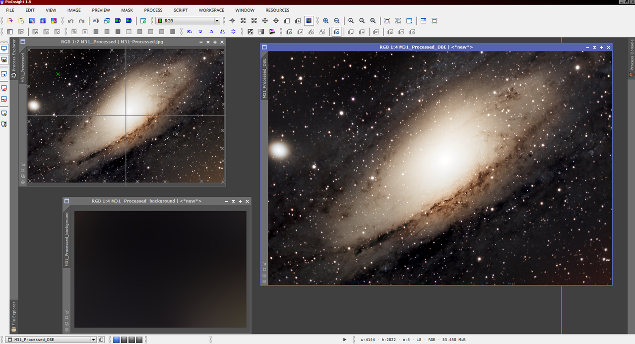

Messages : 17098
Re: M31 Mouvex La Galottiere
Message non lu par frédogoto » 29 oct. 2018 08:02
Salut je pense que tu dois pouvoir améliorer le fond de ciel avec un dynamique background extraction
AlexK
Membre initié
Membre initié
Messages : 78
habite à : Bessancourt
Message non lu par AlexK » 29 oct. 2018 13:36
Hello j'ai essayé mais je n'arrive pas à ne pas détruire l'image surtout au niveau des couleurs :-(
Messages : 17098
Message non lu par frédogoto » 29 oct. 2018 14:02
ça m'a pris une minute
dont 40 seconde pour ouvrir pix insight + chercher ton image ;)
attention c'est fait a partir du jpg, tu devrait pouvoir faire mieu avec le fichier brute de registration

Message non lu par AlexK » 29 oct. 2018 14:20
ah cool merci Fredo t'es le boss de DBE ! A chaque fois je place mal mes samples punaise ...

Message non lu par AlexK » 29 oct. 2018 14:43
Effectivement le fond de ciel est beaucoup mieux :-)
