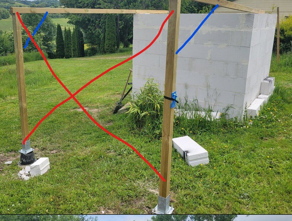

  9. Tu aurais du, sans doute y réfléchir avant de construire la charpente!! Y a des panneaux isolé, mais c'est pas donné

  11. Prévois peut-être une croix de st andré pour rigidifier la structue en rouge et des bracons en bleu
