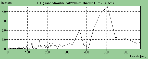

    mes dernieres courbes d'EP j'ai change d'outils : remplacé le gros newton par un petit mak 90/1250 avec barlow x3 et augmenter échantillonnage, sa change tout

    Le résultat est la disparition du pic autour de 240s...mais il y'a encore du travaille de réglage
