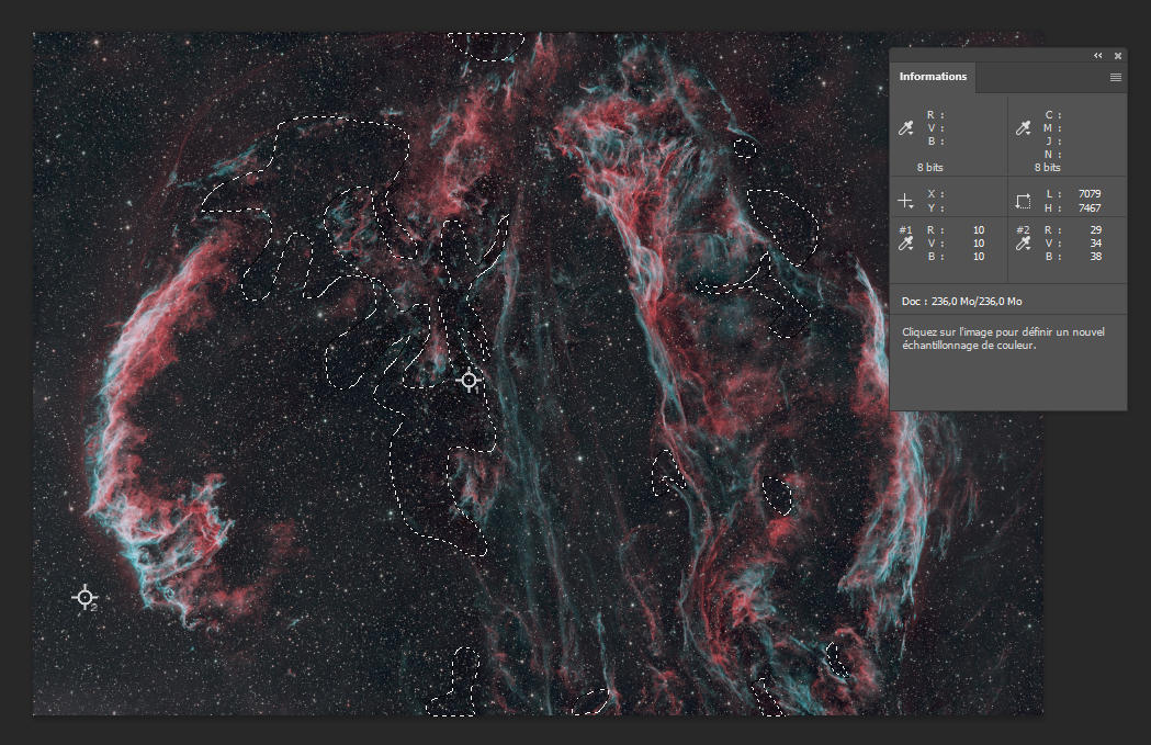

je ne sais si @Xavier parle de cela spécifiquement perso je remarque des zones plus sombres (presque noire) sur certains secteurs de l'image. j'ai grossièrement entouré les zones 'trop foncées" et d'ailleur la mesure à la pipiette le confirme les secteurs hors de la neb sont plus clair que certains secteurs dans la neb (+300% plus clair) ton ecran est t'il suffisamment bien réglé sur son gamma ?- M31 - Andromède
