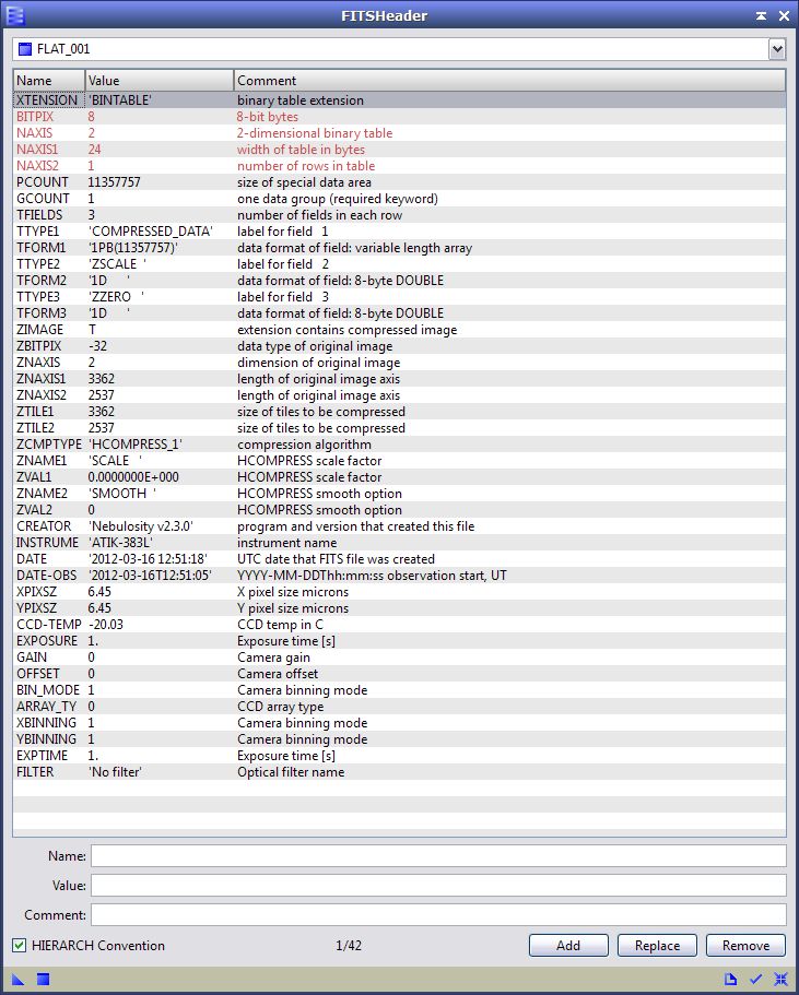

Déjà en full, tu as 7-11Mo au lieu des 16.6 : donc compression oblige Ensuite regarde le header (ci-joint)

Oui Alban, je confirme que tu as utilisé un p...n de FITS 32 bits réels COMPRESSE alors que c'est vivement déconseillé (car il n'y a aucune norme sur la compression FITS). > De ce fait, PI rame pour reconstituer l'image entière ! Charge-les sous Nebulosity et resauve-les en FIT NORMAL non compressé !

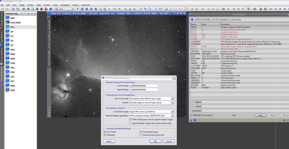

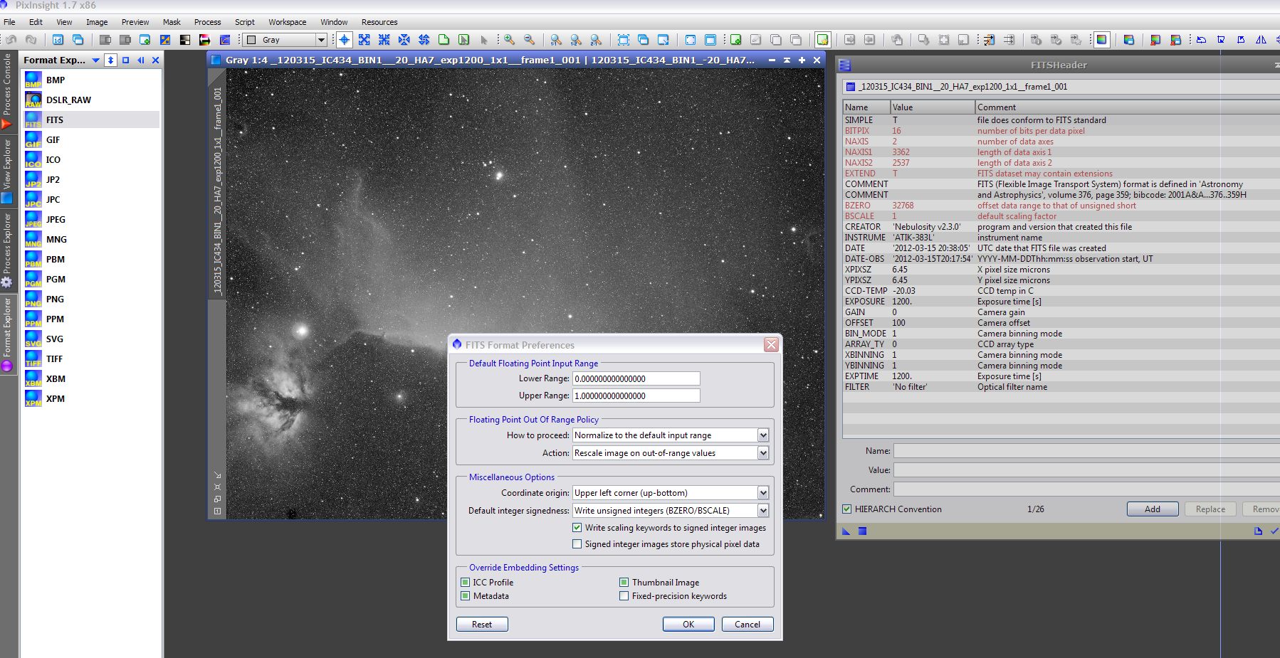

Salut Ici je peux charger ton image sans soucis Peux-tu vérifier si tu as les bons paramètres dans FORMAT EXPLORER --> FITS (regarde ma capture d'écran) Ensuite, tu charges l'image FITS

oui s'ils faisaient 4.2Mo, c'est que tu étais en binning 2x2 Il faudrait que tu mettes en lien qqpart un FIT 17Mo (zippé, il devrait etre plus petit)

C'est bizarre car tu sembles avoir des FIT multi image Peux-tu me donner la taille (en octets) d'un FIT brut en plein format (8.3Mpx) ? Est-ce 17Mpix (environ) ?
