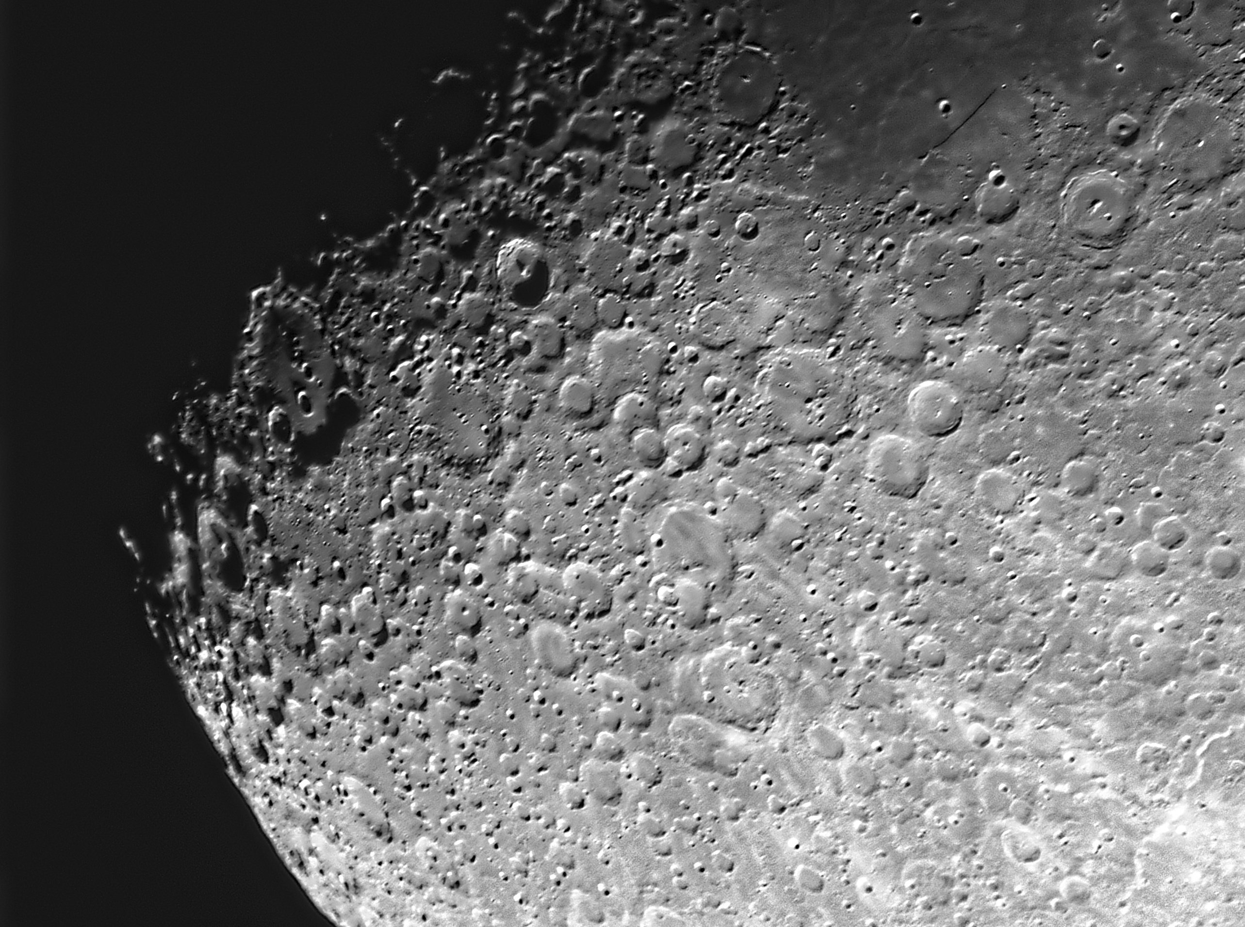

  5. C'est un début encourageant. Pour l'imagerie planétaire, je ne suis pas sûr que prism soit le plus adapté. Pour ma part, j'utilise sharpcap pour l'acquisition et je te le conseille fortement. Autre point, primordial, le collimation qu'il faut maîtriser pour tirer le meilleur de ton télescope : https://avex-asso.org/ips/topic/6660-la-collimation-des-schmidt-cassegrains/
