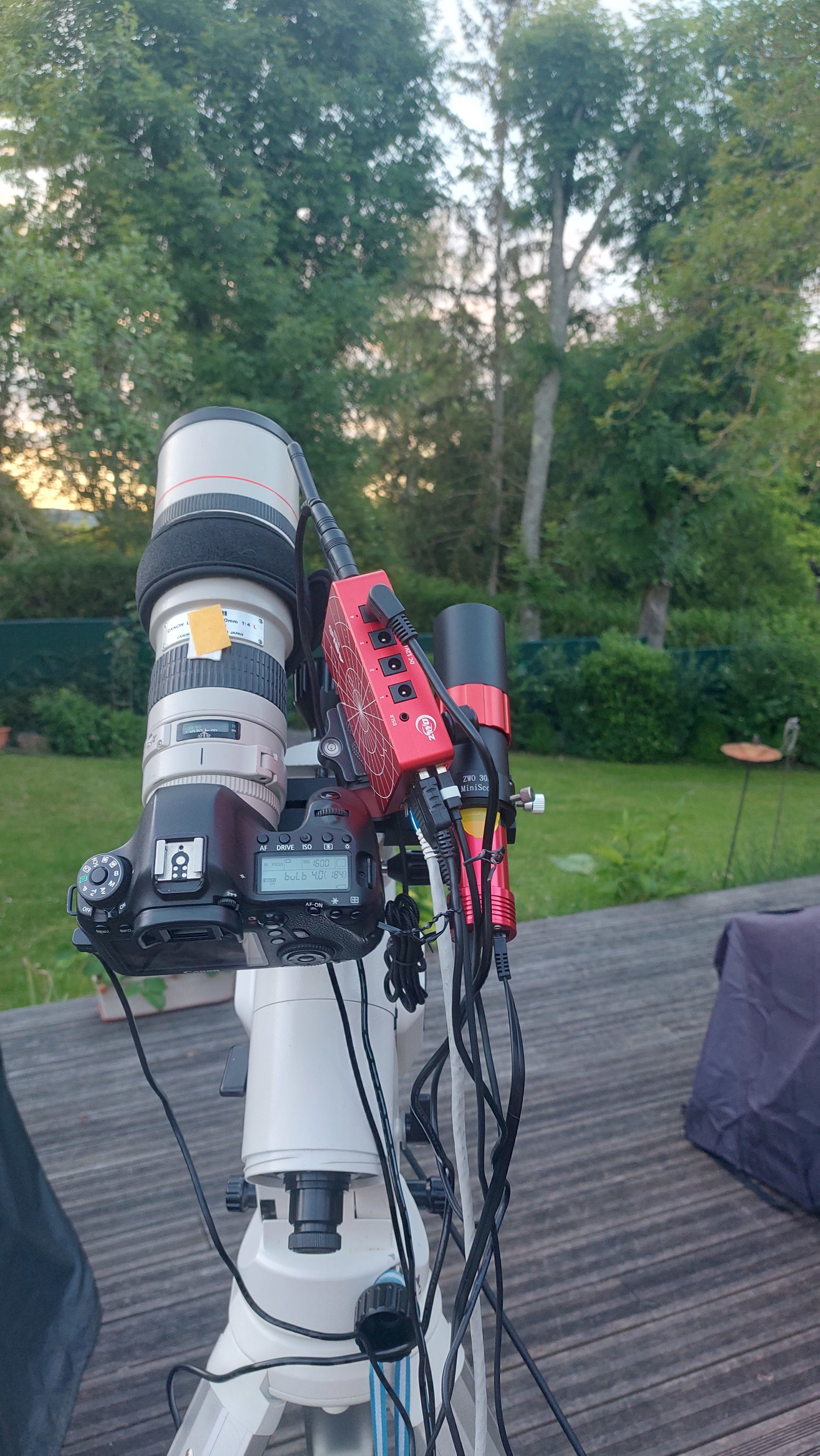

Bonjour Dom et bienvenue. Peux-tu nous dire comment tu fais vivre cet intérêt que tu as pour les étoiles et ce qui habite le cosmos ? Fais-tu de l'observation ? de l'astrophotographie ? D'où le fais-tu ? Avec quel matériel ? Tu trouveras de tout à l'AVEX : du débutant jusqu'au cador, des observateurs, des astrophotographes et des qui font les 2 (c'est mon cas). Quel que soit le niveau, tu trouveras surtout des gens qui sont au club pour communiquer, partager, questionner, apprendre, le tout dans le respect, la bienveillance et la bonne humeur. Personnellement, je mise sur la légèreté, avec, pour observer, un petit télescope Dobson 130x650 et pour photographier un Boîtier APN Canon 6D équipé d'un objectif de 300mm sur une monture ancienne mais fonctionnelle (Sphynx SXD Deluxe). Je pratique dès que je peux de ma terrasse, à Gasny, dans le Vexin. Je viens de faire l'acquisition d'un appareil Seestar de ZWO, dont la légèreté (3 kg) et l'efficacité me permettent de commencer à photographier après une installation en 2 minutes au lieu des 30 habituelles (ou plus) pour un appareillage classique. Au plaisir de faire ta connaissance lors d'une réunion ou d'une sortie. Denis (Denier sur le forum)

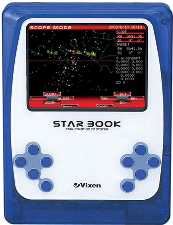

CROA du 29/06/2024 : guidage VIXEN SXD, via ASIAIR et STARBOOK
Dans mon souvenir, avec Joseph, nous avons tenté la connexion directe caméra-Starbook avec le câble rj12, sans résultat positif. Jeudi soir, j'ai fait un test et ai constaté que le guidage recommençait à déc..... J'ai vérifié le zoom, qui était à un niveau moyen. Je l'ai remis à un niveau max et tout est rentré dans l'ordre.

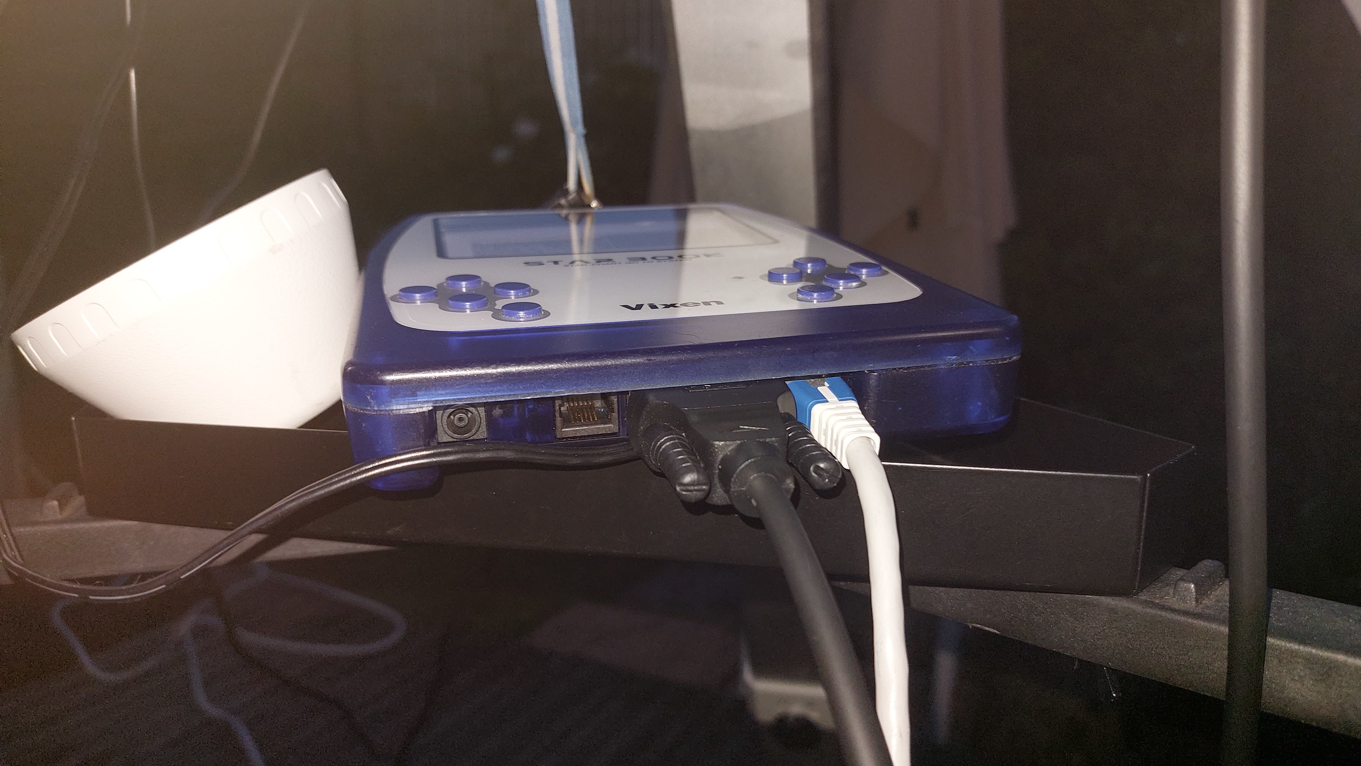

Depuis plusieurs semaines, je m'escrimais à tenter de faire du guidage avec ma monture VIXEN SXD DeLuxe. Hier soir, ce devait être la sixième fois que je m'y collais. Et à chaque fois, je modifiais les réglages de la monture (via le Starbook) ou de PHD2 (utilisé via l'Asiair). J4abandonnais la partie au moment où mes yeux se croisaient et où la sensation de tourner en boucle devenait lassante. Une séance de débroussaillage avec @peppuccio nous avait permis d'identifier que la clé se trouvait dans le paramétrage de la monture Vixen SXD plutôt que dans celui de l'Asiair. Les symptômes ? Une fois faite la MES (mise en station) et après s'être assurés d'une part que la lunette et la caméra de guidage fonctionnent, et d'autre part qu'une calibration a pu être faite et qu'une étoile guide a été sélectionnée, le guidage commence bien. Mais systématiquement, après un ou deux micro-mouvements de guidage, un mouvement beaucoup plus important a lieu, faisant sortir l'étoile guide du cadre de guidage. Celui-ci s'interrompt alors en indiquant "Star Lost". Je suis revenu de cette séance de tests avec l'intention de tester toutes les possibilités de réglage de la monture via le Starbook pour tous ce qui concerne le suivi sidéral. Qu'est-ce que le Starbook ? C'est un outil Vixen relié, comme l'est une raquette, à la monture. En voici une photo. Cela ressemble à une grosse Gameboy dont les boutons servent à afficher et choisir des menus et options permettant de sélectionner, suivre, guider les objets ciblés. Il est relié à la monture par un câble type RS232. L'originalité est que l'outil dispose d'un grand écran couleur affichant la carte du ciel. Cette carte bouge en fonction de la rotation des axes de la monture. Sur le pavé de gauche, 2 boutons servent à zoomer sur la zone de ciel affichée à l'écran, permettant ainsi un cadrage précis. Le "Zoom+" réduit le champ observé, utile pour un centrage fin. Le "Zoom-" agrandit le champ pour passer rapidement d'une zone du ciel à une autre. Je trouve que les manipulations ne sont pas instinctives mais l'outil fonctionne bien et peut même s'avérer confortable lorsqu'on l'a bien en mains. Le Starbook dispose d'un outil permettant des réglages pour le guidage. D'autres fonctions permettent le réglage du Backlash. Peu au fait de ces notions, j'y allais un peu "à l'aveugle", me disant qu'avec de la persévérance, je tomberais bien sur un ensemble de réglages qui, combinés, aboutiraient à un guidage satisfaisant. La tête dans le guidon, cataloguant les tests pour ne plus faire 2 fois le même, je fatiguais en me disant, soirée après soirée (infructueuses), que je passerais volontiers à un os plus intéressant à ronger. J'en ai parlé sur le groupe Whatsapp AVEX (Sorties) et, suite à une question de @frédogoto qui demandait si j'avais relu le mode d'emploi de la monture, j'ai revisité ce dernier et identifié que la vitesse de rotation des axes de la monture dépendait du réglage du ZOOM. Manque de chance, hier soir, dernière belle soirée avant plusieurs jours, j'étais de sortie et rentrerais sans doute trop tard pour faire de nouveaux tests. Mais la chance était avec moi. Enfin, une drôle de chance puisque ma voiture est tombée en panne après 40km (plus d'assistance de direction), me commandant de rentrer au bercail. A 20h, mon setup était sur ma terrasse, impatient de voir apparaître Arcturus et de procéder à une tentative de calibration avec un réglage du zoom au maximum. La perte systématique de l'étoile guide était peut-être liée au fait que le zoom, en général réglé au minimum, interprétait l'ordre de suivi déclenché par l'Asiair de façon disproportionnée eu égard à un réglage du zoom inadapté. Et c'est effectivement ce qui se passait. Lorsque le guidage est en fonction, le mouvement détecté de l'étoile guide provoque l'envoi d'une impulsion de l'Asiair vers la monture. Mais cette impulsion transite par le Starbook, relié en amont à l'Asiair et en aval à la monture. L'impulsion reçue par le Starbook est interprétée par celui-ci en fonction du niveau de zoom affiché à l'écran. Si le zoom est faible, le mouvement de la monture sera élevé (ex : 1°) ; si le zoom est au maximum, le mouvement sera faible (ex : 1"). Dès la première tentative, le zoom étant réglé au max, les mouvements de la monture étaient devenu cohérents. J'ai lancé une nouvelle calibration qui s'est déroulée conformément aux tutos que j'avais pu visionner sur le guidage via l'Asiair. J'ai fait un Goto sur M51 et lancé successivement des poses de plus en plus longues, jusqu'à 10 minutes. Le meilleur résultat a été obtenu avec une pose de 3 minutes, que voici : Une pose de 180s, prise au 300mm avec un boîtier Canon 6D / Asiair Plus / lunettte guide ZWO 30mm F4 + caméra ASI 120MM mini. Je l'ai ! , mon os à ronger Denis- Guidage problématique : Asiair / Lunette ZWO 30f4 / ASI120 mini
Merci Joseph. Cela va être pour moi l'occasion de plonger dans ces notions (backlash & c°) que je ne maîtrise pas.- Guidage problématique : Asiair / Lunette ZWO 30f4 / ASI120 mini
J'ai parcouru la doc de la monture, que je joins. La partie concernant l'Autoguider e trouve dans les dernières pages. J'avoue ne pas être suffisamment expérimenté pour comprendre les paramétrages. @peppuccio @frédogoto cette lecture vous permet-elle d'avancer sur le sujet ? Merci beaucoup pour votre aide. Vixen - Sphinx SXD Deluxe - manuel F.pdf- Guidage problématique : Asiair / Lunette ZWO 30f4 / ASI120 mini
Merci @LucaR. Je vais reprendre tous ces points précisément. L'un d'eux même gêne particulièrement : je trouve que je ne parviens pas à obtenir des étoiles bien nettes sur l'écran de guidage.- Guidage problématique : Asiair / Lunette ZWO 30f4 / ASI120 mini
J'ai un repère qui me permet de changer l'orientation de 90°- Guidage problématique : Asiair / Lunette ZWO 30f4 / ASI120 mini
Et voici le log PHD2 de mon Asiair. Ce soir, je tente une calibration sur Arcturus ou Spica, qui sont respectivement à +14° et -11° de DEC PHD2_GuideLog_2024-06-02_235831.txt- Guidage problématique : Asiair / Lunette ZWO 30f4 / ASI120 mini

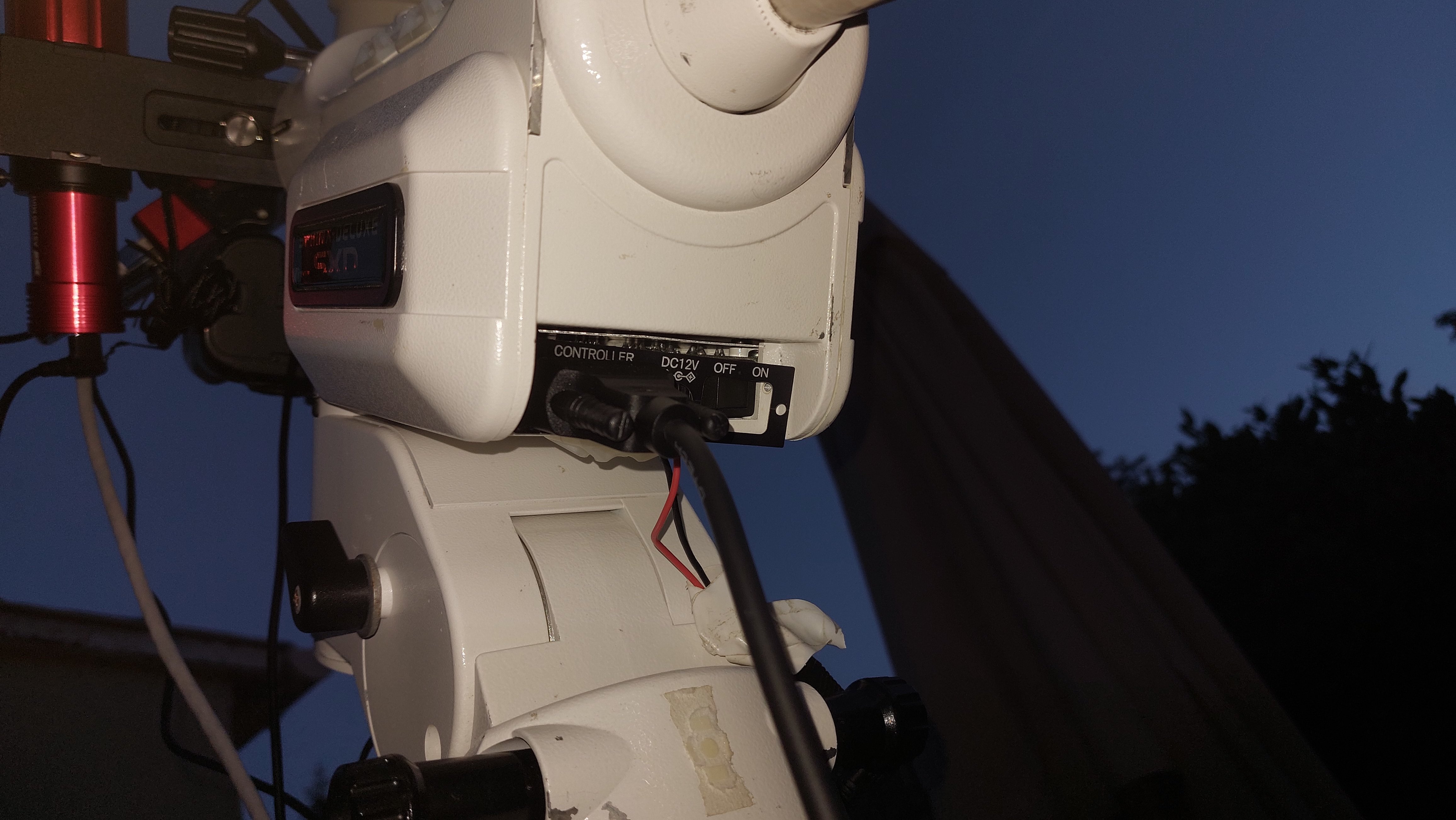

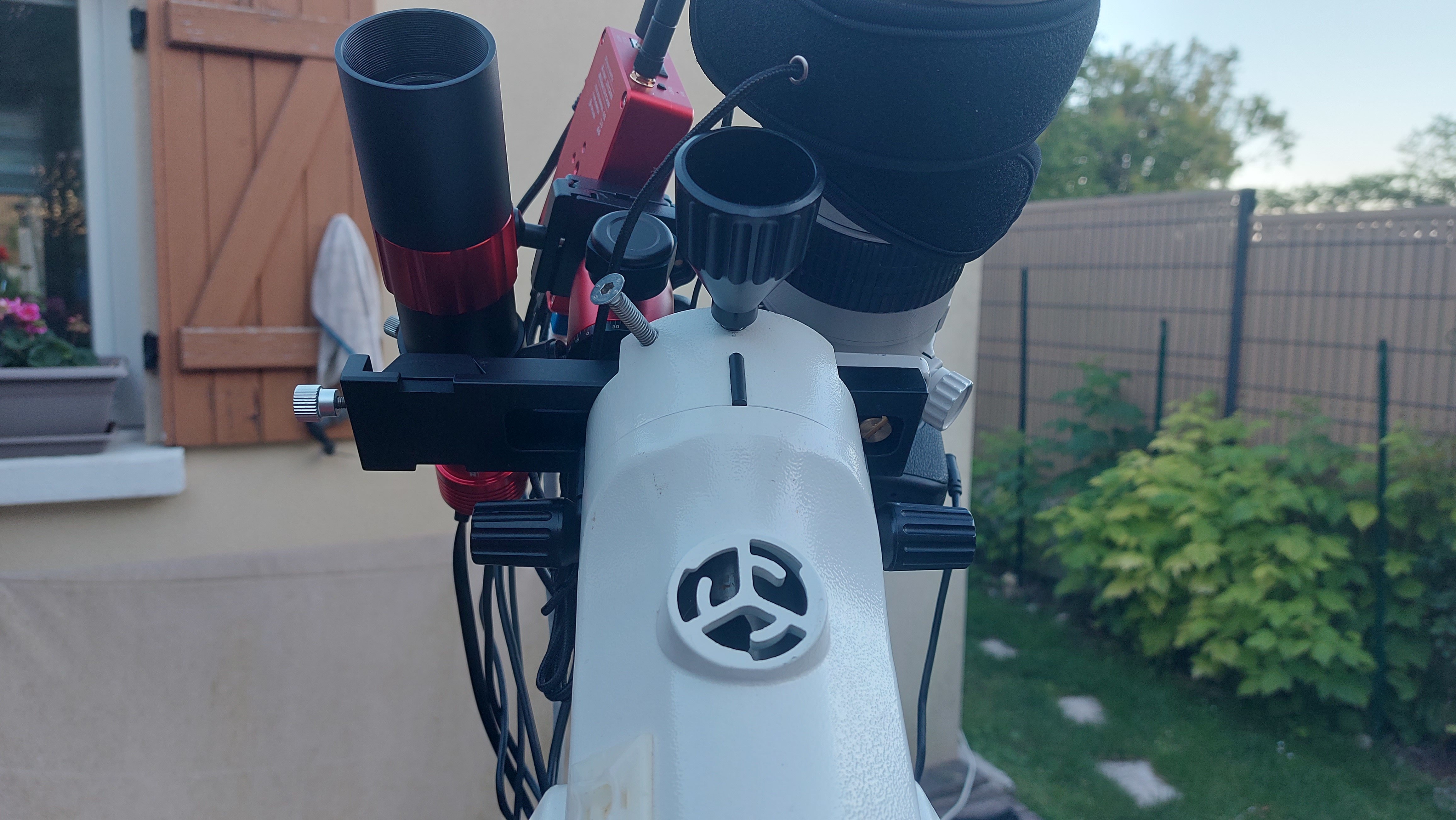

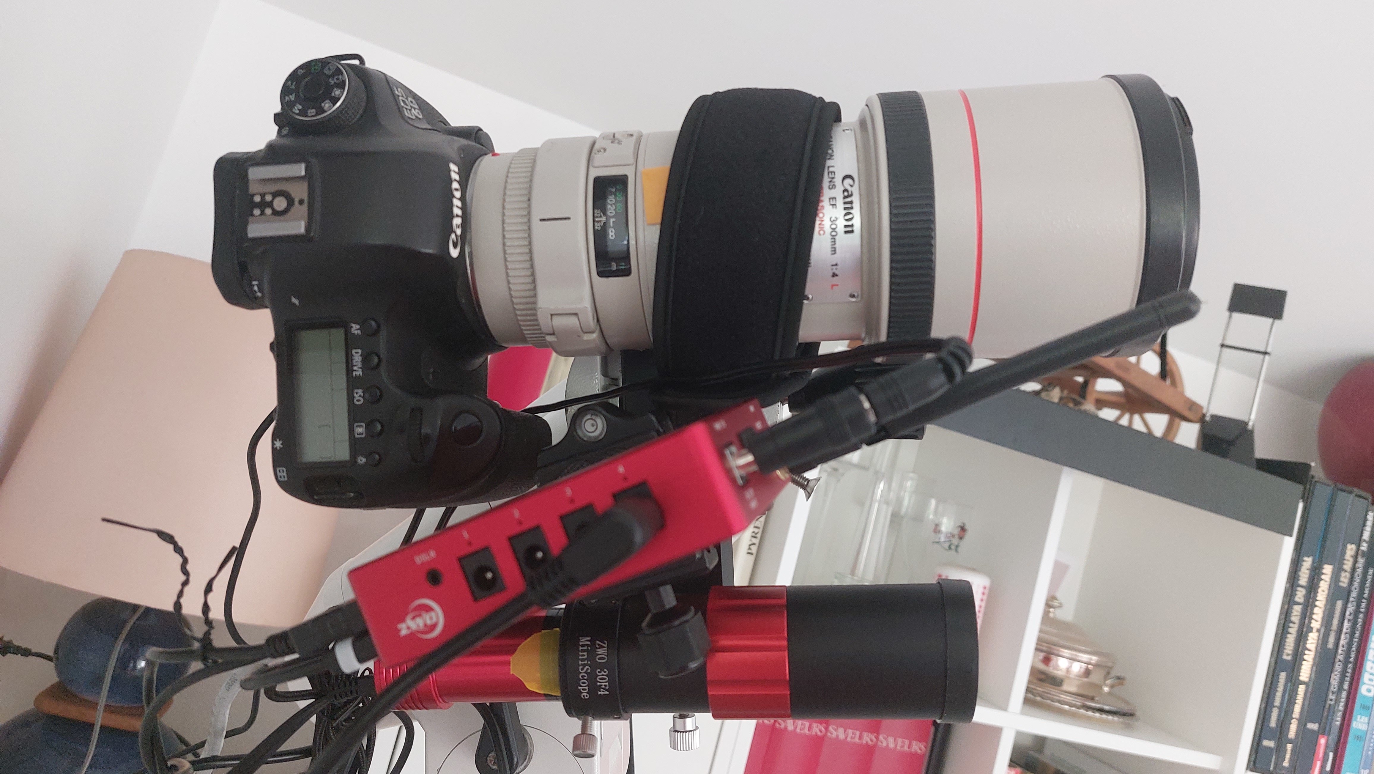

Merci Joseph. Je pensais que je devais faire la calibration sur l'étoile guide de ma cible, présente sur l'écran de guidage après avoir fait le goto sur M51 par exemple. Voici des photos plus précises du montage de mon setup.- Guidage problématique : Asiair / Lunette ZWO 30f4 / ASI120 mini
Salut à tous, Nouveau venu au guidage, j'ai profité des 3 dernières soirées de ciel clair pour tenter de mettre en œuvre le guidage avec mon setup. J'ai regardé des tutos qui m'ont permis de paramétrer, correctement me semble-t-il, les critères sur le condensé PHD2 de l'Asiair (Plus). Le matériel est reconnu, la mise en station effectuée, la cible (M51 ou M57) sélectionnée et centrée. Je démarre le guidage avec le choix multistar automatique. La calibration commence, la monture (Sphinx SXD Deluxe) réagit (1 coup à l'ouest puis un second) et ensuite l'étoile guide est indiquée comme perdue (Star lost en bas à droite de l'écran). La situation reste alors figée un long moment. Il arrive que la monture bouge et perde complètement la cible. Parfois, la calibration reprend, 1 ou 2 coups à l'est puis au nord). Cela peut aboutir au guidage mais avec des chiffres RA et DEC énormes, très supérieurs aux 1" visés. La cible n'est plus détectée tant la monture a bougé et le graphique témoin de la calibration fait apparaître des axes orientés très en dessous ou très au-dessus des 90°. J'ai fait varier le temps de pose de 2 à 7 secondes. J'ai également vérifié la mise au point de l'ensemble de guidage pour avoir des étoiles les plus distinctes possibles. J'ai tenté la définition manuelle de l'étoile guide pour qu'elle soit la plus centrée possible. Au final je ne parviens pas à obtenir un guidage correctement calibré sur la cible définie et j'ai la sensation de tourner en rond. Je joins une photo de mon setup. La lunette et l'ensemble Canon 6D + 300mmF/4 sont montés en // sur une queue d'aronde courte. Avez-vous connu ces problèmes ? De quoi cela peut-il venir (caméra, monture, logiciel, lunette) ? Auriez-vous des pistes à me suggérer pour progresser ? Merci pour votre aide. Denis- SH2-101 la nébuleuse de la tulipe

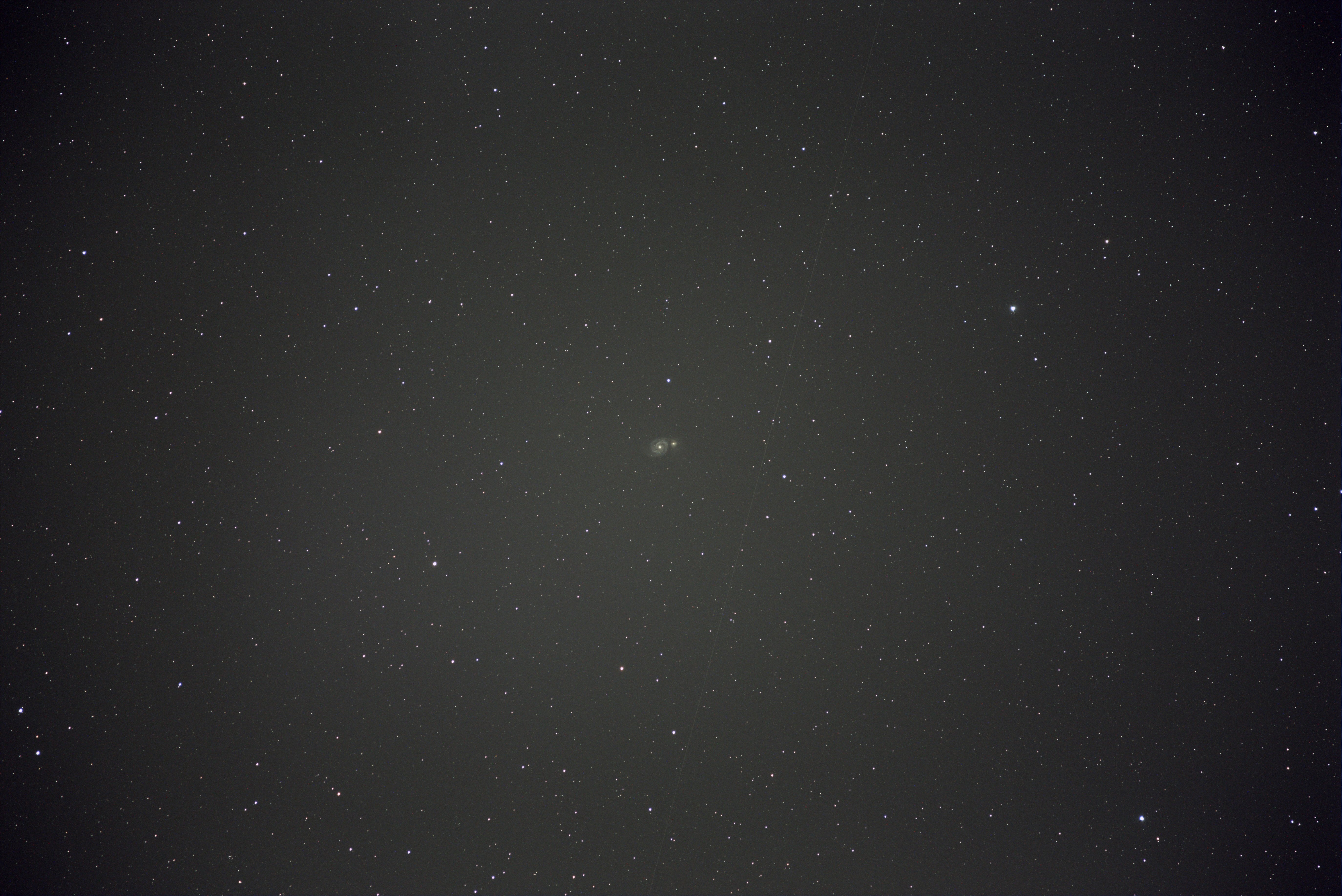

Bien sûr Joseph. Je viens de faire une (courte, météo oblige) séquence sur M42/IC434 sans filtre pour me faire une idée.- CROA du Gevex XIX - 8/9/10 mars 2024
