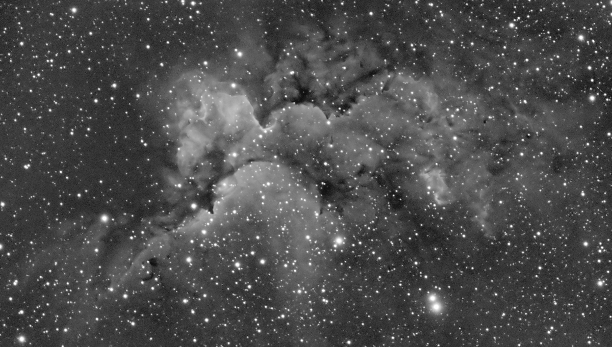

  8. Bonjour, faute de sorties, je continue à faire des poses depuis mon jardin. Le coin du ciel le plus simple pour moi reste le nord car il est accessible en faisant juste rouler la monture depuis le garage! Reste qu'avec la pollution et la lune il me faut du H-alpha!. Je fais donc le tour systématique de Cephée et de Cassiopé... et cette fois si j'ai fait un zoom sur NGC 7380. En début de soirée j'ai un peu raté mon cadrage mais après le passage au méridien je suis descendu dans le jardin pour recadrer ça un peu mieux. J'avais juste oublié que les nuages arriveraient cette nuit. Résultat 50 poses de 240s de sauvées. Comme d'habitute FSQ106 + QHY290MM cooled à -20° Champ assez riquiqui donc pas de flats mais des darks. A vos remarques... Joseph
  9. Joli tout sur la full. Le petit voile bleu en haut à droite est parfait. Grosse maîtrise du sujet.
  10. +1 avec Fredo. Le fond du ciel me semble un peu sombre et à 100% on sent un peu trop le traitement... Mais j'aurais bien voulu sortir ça à ma 6ème photo ?
