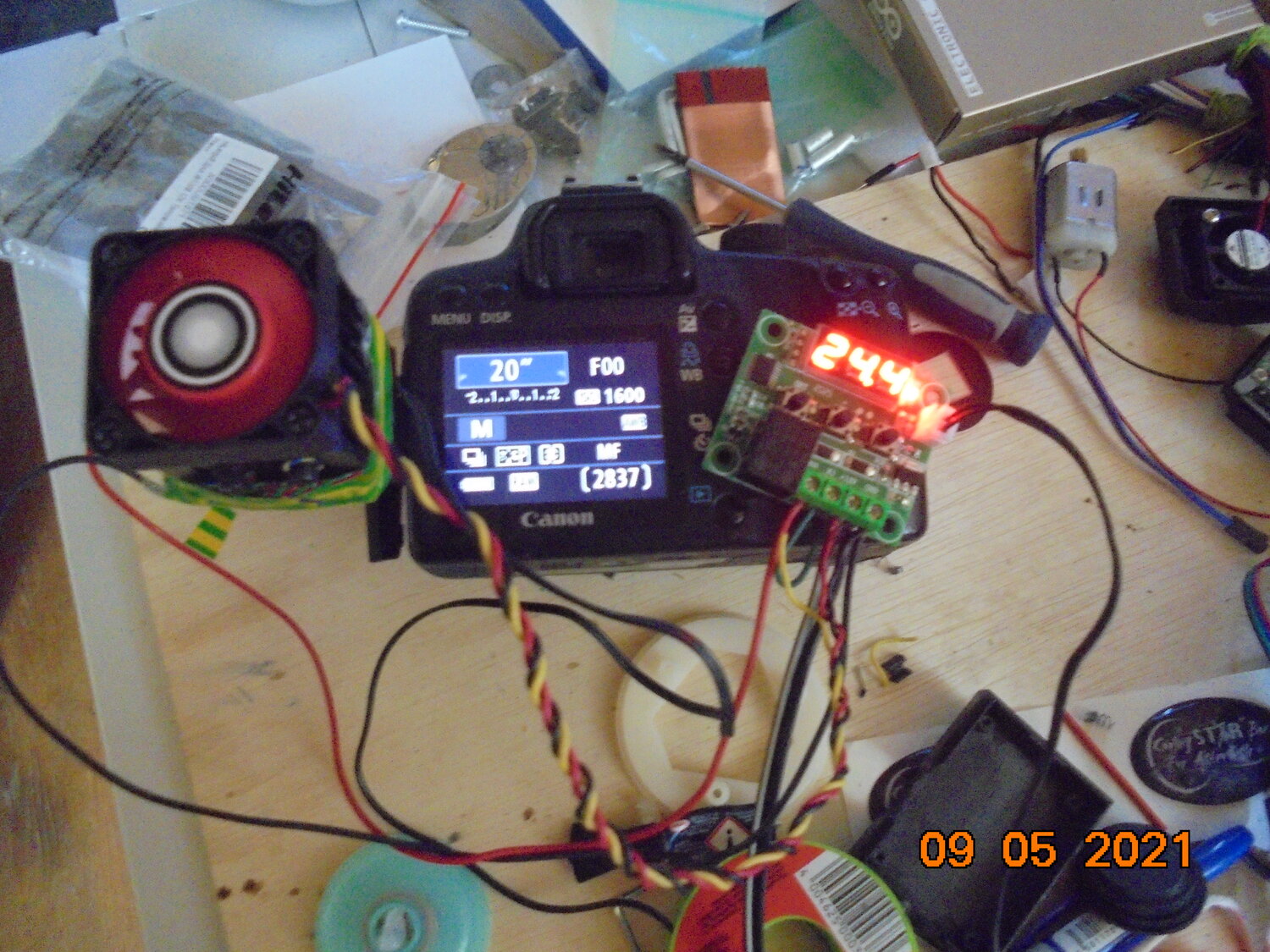

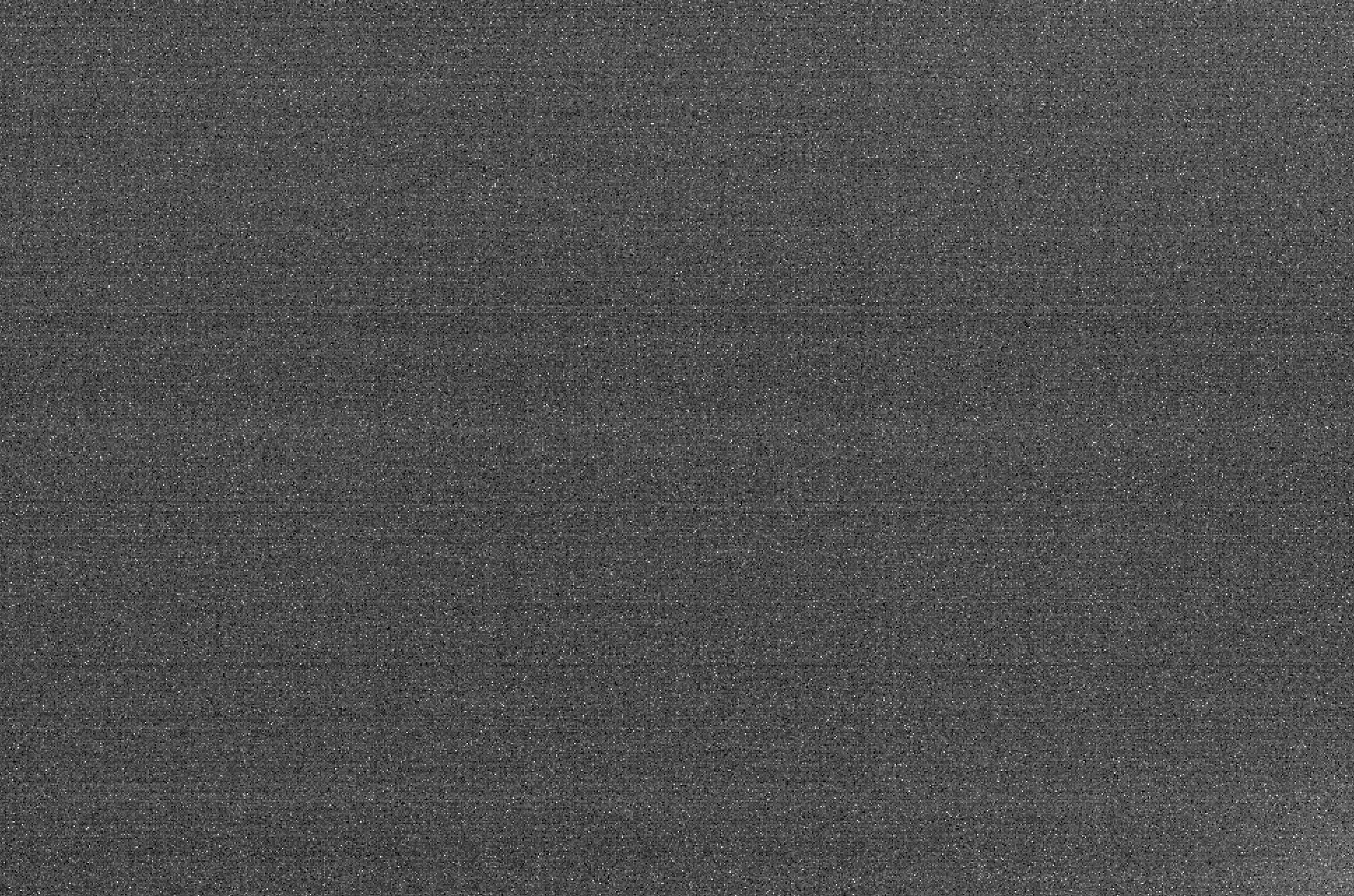

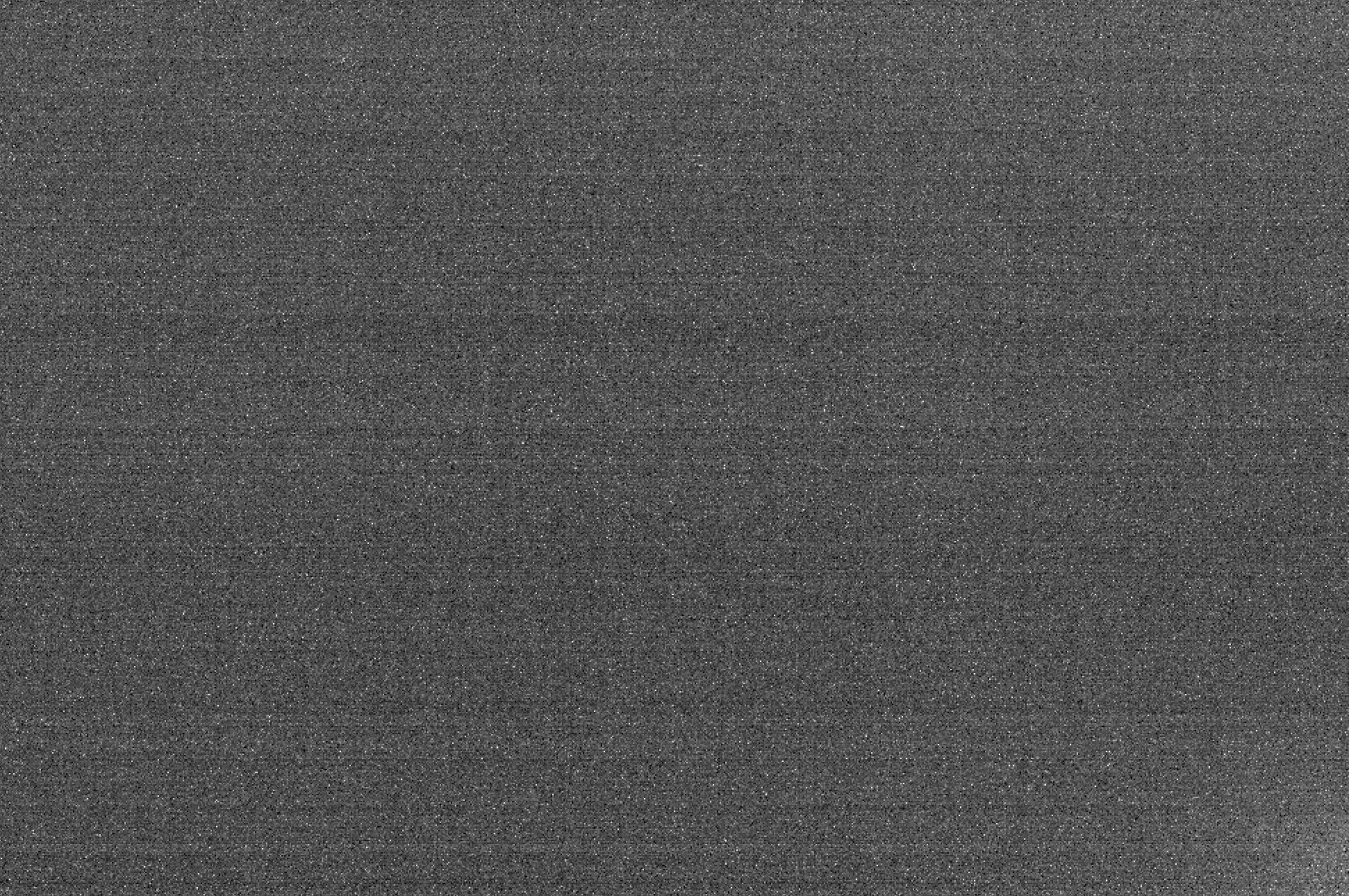

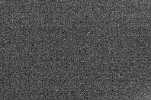

  9. Bonjour en voyant souvent des APN refroidis dans les PA (pas que ici sur) j'ai bricolé un refroidissement pour les APN (ici un canon EOS 1000D) ça ressemble à ça j'ai fait un test pour voir ce que ça donne le capteur à 23,2 °C ça donne ça (une pose de 20 secondes ,ISO 1600) puis le capteur à 18,2 °C ça donne ceci (pose de 20 secondes ISO 1600) puis un GIF pour finir (fait à partir de ces deux images) Qu'en pensez-vous ??? Il reste à tester ce refroidissement sur le ciel cdt
