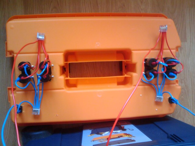

Donc pour palier au problème, j'ai décidé de faire comme certains d'entre vous et de me fabriquer un clone de power-station geoptik.

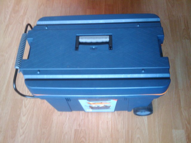

Je viens d'acheter la boite chez Leroy merlin : une roulante de 50L.
Dans cette roulante, je compte mettre 2 batteries: une 56Ah et une 41Ah que j'avais acheter l'ete dernier ou y a deux ans.
Y a qqs jours j'ai commandé 8 prises allumes cigare femelle , 2 voltmetre 0-15v de tableau,2 amperemetre 0-5A de table, 2 porte fusible et des fusibles de 4 et 5 A.
Avec tout ca, je vais alimenter une eq6 et 2 résistances chauffantes sur une batterie et un pc portable, une éventuelle CCD, un hub usb et un hub firewire sur l'autre.
Voila , souhaitez moi bonne chance :}}

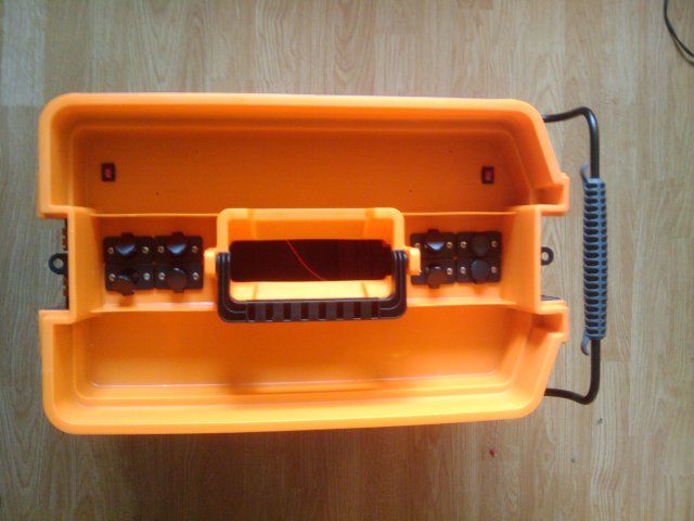

Joli !!! ii
Donc les batteries sont sous la tablette orange. Sur laquelle tu as fixé les prises d'alimentation. Mais tu laisses donc le capot du coffre ouvert pour le passage de cable ?

Par contre, juste une petite question que je me posais Spoutnick; ce sont des prises allume-cigare que tu as mis ?
oui ce sont des prises allumes cigares.
Tu n'as pas peur que cela soit source de mauvais contacts ?
C'est souvent le cas avec ces prises, surtout qu'une bonne partie de notre matériel est "pointu" (électronique, informatique, etc.). Du reste j'ai encore eu le problème fin de semaine dernière avec un convertisseur 12/220 équipé avec cette prise..
Je me suis aperçu de ca en faisant les premiers tests.
Je vais rester comme ca pour le moment, et je verrai à l'usage

Voila, j'ai presque fini ma boite à jus !!
Les cadrants ont mis longtemps à arriver.
J'ai cablé le volmetre et l'amperemetre d'un coté et tout fonctionne.
Reste juste un probleme à regler : les cables rigides ca le fait pas entre le bazar et la batterie. Ils faut que je me trouve du cable souple de bonne section.
