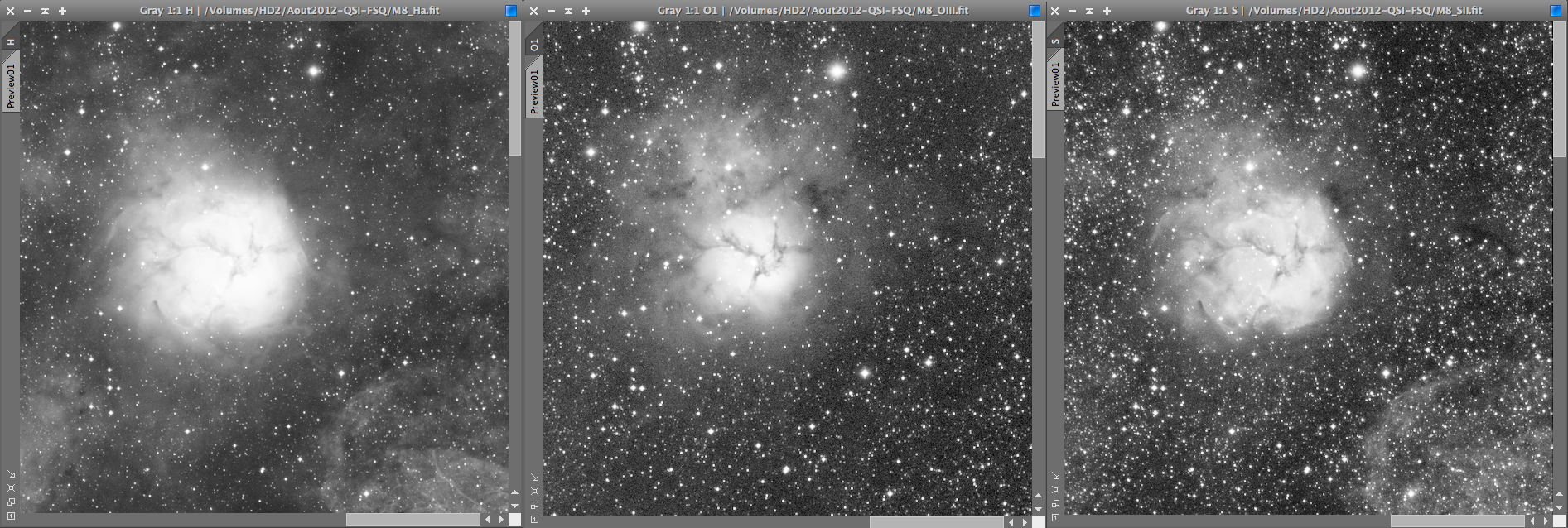

Le oiii est un petit peu moins lumineux que le h-a
Par contre le sii est beaucoup plus faible (mais il a un charme très chaotique que j'adore). Il sert à booster les détails du h-a donc son intensité à moins d'importance (on peu justement le booster)

Ce n'est pas ça Axel,
Le Ha (3nm) est plus intense que le oiii (3nm) ainsi que le sii (3nm). De ce fait il s'étale plus que les photos normales APN ou le rouge est moins intense.
Je vais donc dégrader le Ha pour booster le oiii dans une prochaine version. Plus light.

Philippe, là où je ne te rejoins pas, c'est que le fait de faire des acquisitions dans le verte (oiii) et le rouge ( h-a et sii) créera forcément un déséquilibre au détriment de la nébuleuse bleue. Ici, ce sont apparemment les mêmes zones de la nébuleuse qui émettent en h-a et sii (à peu de chose près, entre ces deux couches, la seule différence est le rapport S/B). Les deux couches ne sont peu ou prou pas discriminées.
Sur la couche oiii, la nébuleuse "bleue" est aussi moins intense que le reste de la nébuleuse. Donc, elle risque de ne pas ressortir non plus.
En fait, d'après ce que j'ai pu lire sur ces nébuleuses bleues, elle sont dues à la réflexion de la lumière sur des poussières, et n'ont pas de longueur d'onde spécifique : elles auraient donc un spectre étendu en longueur d'onde, raison pour laquelle elles "disparaissent" des images en narrowband (effondrement du signal).
Alors oui, tu peux toujours ajouter du bleu à tes images en changeant l'équilibre des trois composantes h-a / sii / oiii, mais on risque fort de ne pas retrouver le bleu dans la zone de la trifide où il devrait être.
Nos messages se sont croisés, Philippe, mais je suis d'accord qu'en zone polluée, on n'a pas le choix, il faut faire avec les filtres étroits et les bandes d'émission que nous offrent les nébuleuses, et faire son deuil des nébuleuses par réflexion et autre galaxies à continuum d'émission.
Quant au NII, comme il est au "même endroit" que le h-a et le sii, je ne suis pas sûr qu'il apportera grand chose (les changements se feront à la marge). Sans compter qu'il y aura les mêmes problèmes de rapport S/B qu'avec le sii.

En fait, on dit qu'en Ha 3nm il faut poser plus qu'avec un Ha 5nm pour cause de perte de signal, en fait c'est faut, enfin presque.
Le Ha 5nm comprends le Ha et le NII. Le Ha 3nm ne comprend que le Ha. Le signal Ha a un certain contraste, le signal NII en a aussi un différent. Il reste néanmoins assez intense, bien plus que le sii qui reste très faible.
Le NII est intéressant sur pas mal d'objets. Le but est de faire 4 images pour acceder à une palette SHO(N) plus large.

1) D'abord, je n'étais pas si affirmatif que ça (j'ai écrit "je ne suis pas sûr qu'il apportera grand chose")
2) Je voudrais bien voir la comparaison h-a NII avec des seuils normalisés, pour me rendre compte si c'est si différent.
En effet, je m'interroge sur la sélectivité en longueur d'onde des acquisitions :
NII à 654.8 et 658.3 nm
h-a à 656.3 nm
Donc, si le filtre NII est centré sur la raie à 654,8 nm, un filtre 3nm parfait irait de 653,3 à 656.3 (tiens, exactement la longueur d'onde du h-a)
Si le filtre NII est centré sur 658.3 nm, un filtre 3nm parfait irait de 656,8 à 659,8 nm
Un filtre h-a à 3 nm parfait irait de 654,8 (la longueur d'onde de la première émission de NII, du coup) à 657,8 nm.
Quand on ajoute à cela que la bande passante n'est pas tout à fait un créneau...
Alors même si le site d'astrodon affirme "The emissions from 3nm Astrodon oiii, sii, h-a and NII shown below are significantly different", je trouve ça un peu exagéré.
D'ailleurs, en reprenant l'image montrant la bande passante du h-a 3 nm, j'y ai superposé la position des raies NII, et là, ça parle de soi même...
Sinon, pour le NII, suite aux exemples donnés plus haut, je réalise que pour en voir, il faut surtout imager les nébuleuse planétaire ou un rémanent de supernova, où il y a effectivement des atomes "lourds" en plus grande quantité que dans les nébuleuses diffuses classiques.
D'ailleurs, le spectre présenté par Frédo m'amène une autre réflexion : quand on image les dentelles avec un filtre h-a 3 nm, on ramasse plus de NII que de h-a.
