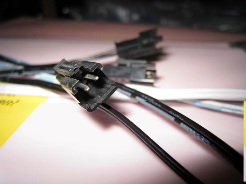

Posté(e) 24 février 200916 a Administrators SalutALBAN vien de recevoir les PLU il a des soucis adsl @home, donc pour l'instant , pas de photo ni de message accompagnant cette nouvelle :)
Posté(e) 24 février 200916 a j'essaye d'envoyer des photos demain.Il va falloir trouver le + et le -VCC c'est bien Volt couran continu ?Donc sur batterie ?
Posté(e) 24 février 200916 a (...)VCC c'est bien Volt couran continu ?(...)Ouaip, VCC c'est du courant continu.En alternatif c'est ACDC. A moins que cela soit un groupe de zic... Je ne sais plus ^.^

Posté(e) 28 février 200916 a Je viens de tester sur ma batterie 12V en direct : ca fonctionne pas j'ai aussi essayer sur un convertisseur 220V -> 12V 500mA ça fonctionne pas non plus Quelqu'un à une idée ?
Posté(e) 28 février 200916 a Administrators attention les batterie delivrent 13.8v !tu t'es pas gouré de polarité ?
Posté(e) 28 février 200916 a non je ne pense pas,j'ai l'impression qu'il va falloir acheter le convertisseur spécial : "La consommation est faible de l'ordre de 0.2mA/cm2 à 1000 lux (0.04W/cm2). Un transformateur est spécifique à chaque surface (format d'écran), n'utilisez que celui recommandé (en 12V prise allume-cigare)."
Posté(e) 28 février 200916 a attention les batterie delivrent 13.8v !(...)13.8V à pleine charge, quand tout va bien (température etc.).La tension nominale "standard" est plutôt de l'ordre de ~12.6V au repos.Mais il semble que cela ne vienne pas de là..On vous a vraiment dit que ces panneaux s'alimentaient directement avec du 12V continu ?.. Pour moi, le doute persiste. Et je réitère ma question du début; pourquoi avoir besoin de mettre un transformateur lorsqu'on les branche sur la batterie de voiture (indiqué dans la doc') si c'est alimenté en 12V CC..? La vérité est ailleurs je pense.
Posté(e) 28 février 200916 a Ha, j'ai trouvé la réponse :PowerThe foil is illuminated by an external high voltage, which is produced by the "inverter" you have also received. The high voltage is produced at a very low amperage, so there is no danger to you! A normal Wall-Transformer does not work!Please use the foil only with the supplied matching inverter. Connecting a foil to a inverter of the wrong size reduces the livetime very much!Il faut donc obligatoirement un transformateur car ces panneaux sont alimentés en haute tension... C'est justement ce que je pensais car je ne voyais pas comment on pouvait rendre une surface aussi grande luminescente en basse tension.
