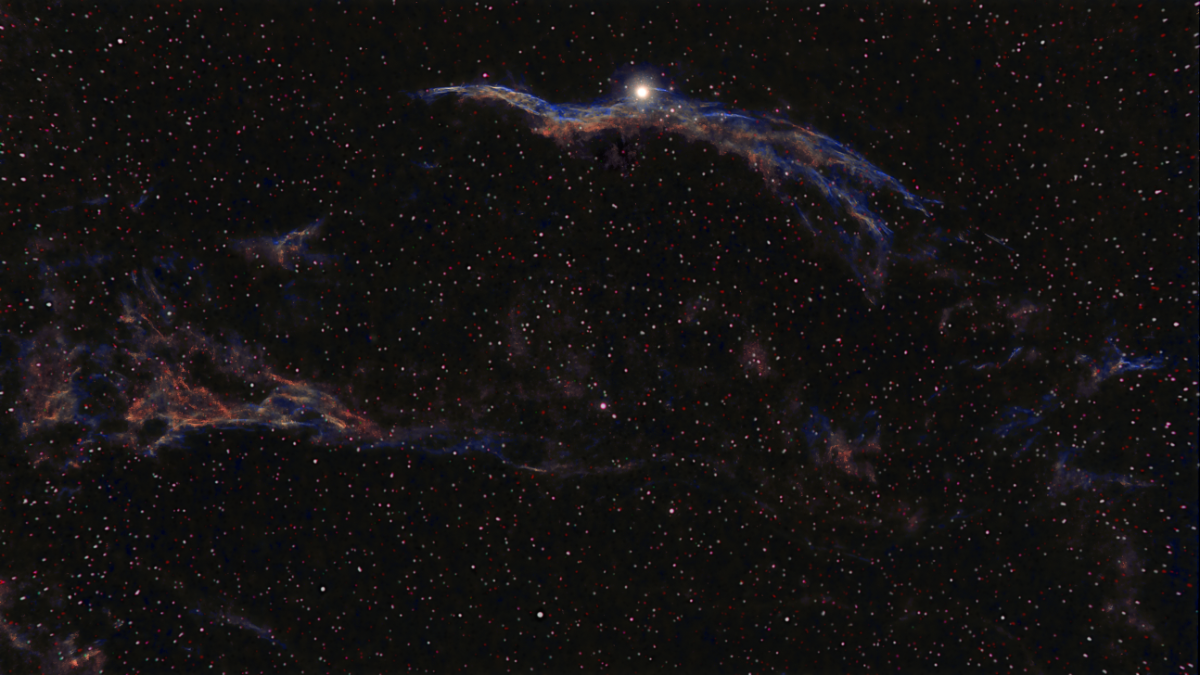

Posté(e) 18 septembre 20204 a Avexiens Pour ma troisième photo j'ai fait dans la dentelle ! ? J'aime quand c'est contrasté et coloré donc je pousse toujours un peu loin pour avoir du ciel sombre et des couleurs chatoyantes. Après c'est ptet trop... Qu'en pensez-vous? J'ai eu quelques souci de MàP hier, pas mal de rejets du coup je me retrouve avec seulement 2h et quelques de pose cumulées exploitables. J'essaierais de compléter avec plus une prochaine nuit. Je débute, je suis preneur de conseils ? EXIFS: 51 x 150s, ISO 800, DOFs, empilement Siril et traitement photoshop. Matériel: APO 102/714 triplet - Réducteur Riccardi x0.75 - focuser Baader SteelDrive - APN Canon 650D non défiltré + un filtre CLS antipollution basique - Monture AZEQ6 - Guidage chercheur 9x50 webcam SPC9000NC
Posté(e) 18 septembre 20204 a Administrators bonjour avec ton matos, tu n'est pas tres loin du taquet de ce que tu peux espérer pour le traitement ... il y a un rendu curieux, comme une réduction entropique et / ou un algo antibruit poussif sinon le FDC est déséquilibré vers le bleu

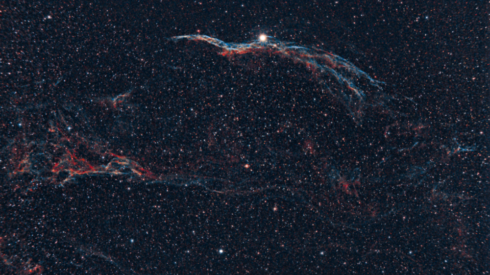

Posté(e) 26 septembre 20204 a Auteur Avexiens Me suis rendu compte que mon post-traitement avait flouté les nébuleuses sans que je m'en rende compte - je veux dire plus encore que mes souci de focus sur cette prise de vue qui déjà me donnaient à la base une image pas très nette. J'ai donc fais un autre traitement qui floute moins ? Modifié 26 septembre 20204 a par LucaR

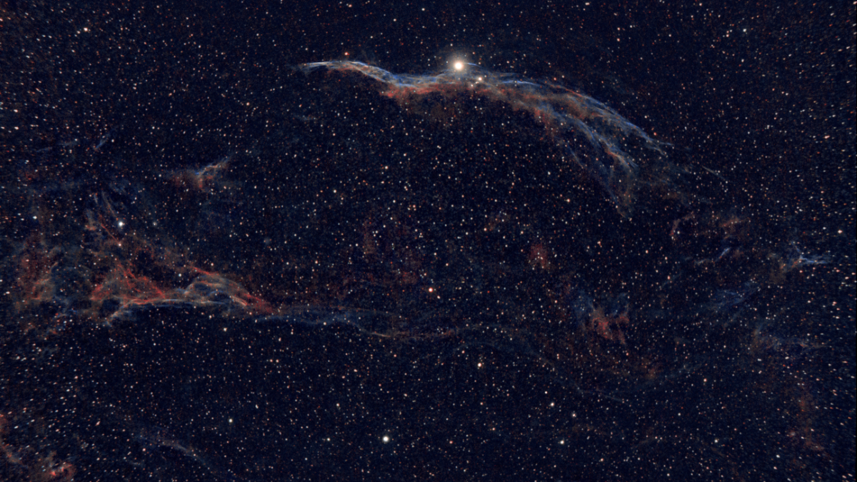

Posté(e) 29 septembre 20204 a Auteur Avexiens C'est sans fin ? Après avoir découvert Starnet qui permet de complètements séparer les nébuleuses des étoiles et les traiter à part, j'ai repris mon traitement à zéro pour le rendre un peu moins extrême et éviter les artefacts bizarres des débruiteurs... Qu'en pensez-vous?
Posté(e) 29 septembre 20204 a Avexiens Pour moi ça s'améliore à chaque fois. Il faudrait aussi pouvoir voir avec une plus grande définition.

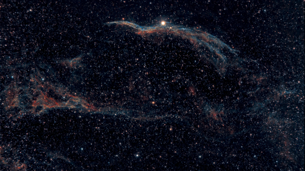

Posté(e) 8 octobre 20204 a Auteur Avexiens Version moins "cotonneuse" et avec des étoiles plus réduite.
Posté(e) 8 octobre 20204 a Auteur Avexiens Mais en fait le forum réduit les images quand on les upload? Mes images complètes haute-def peuvent être récupérée ici: https://telescopius.com/profile/lucar Voici pour celle-ci en particulier:
Posté(e) 10 octobre 20204 a Auteur Avexiens J'ai essayé d'égaliser les valeurs RVB du ciel (la précédente le bleu y était très dominant) et je l'ai éclairci un peu. Est-ce que vous préférez comme ça? Je ne sais pas si c'est un goût, ou un effet de mon daltonisme, mais perso je préfère la version précédente. Si je dis que c'est ptet un effet de mon daltonisme, c'est que cette tendance est assez constante chez moi: ce que j'aime, les gens trouvent souvent que ça tire trop sur le bleu, et ce qu'aiment la plupart des gens je trouve souvent que c'est trop jaunâtre. Quand j'ai ré-étalonné récemment mon écran avec une sonde le résultat m'est apparu très jaune pisseux pas très beau! Du coup je suis curieux de savoir si cette version, ou le ciel est de fait égalisé (avec la pipette on mesure des valeurs en moyenne similaires en R, V et B), est meilleurs à vos yeux que la précédente où la pipette me disait que le bleu était très dominant et le vert totalement absent, et qui était meilleurs aux miens? Version full ici Modifié 10 octobre 20204 a par LucaR

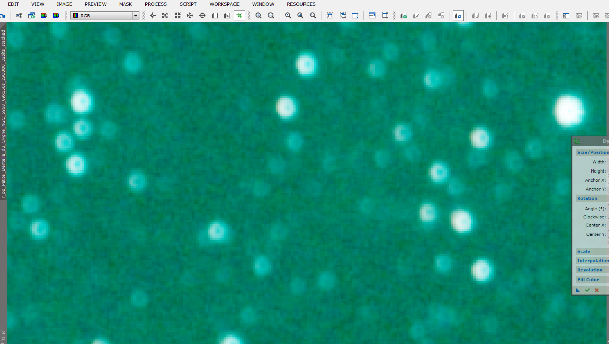

Posté(e) 12 octobre 20204 a Administrators salut bon je commence par les engueulades. il faut que tu fasses la mise au point et que tu la vérifies périodiquement.... zoome au maxi pour voir la tronche de tes etoiles elles doivent faire 3 pixels de large pour les plus faibles elles ne doivent pas ressembler à des disque et encore moin a des tores Ensuite tu as une decolimation. pas hyper violente non plus mais comme c'est facile à éviter, ben autant le faire pour finir, quand tu as commencé tes photos ; je pense que le tube n'étais en température
