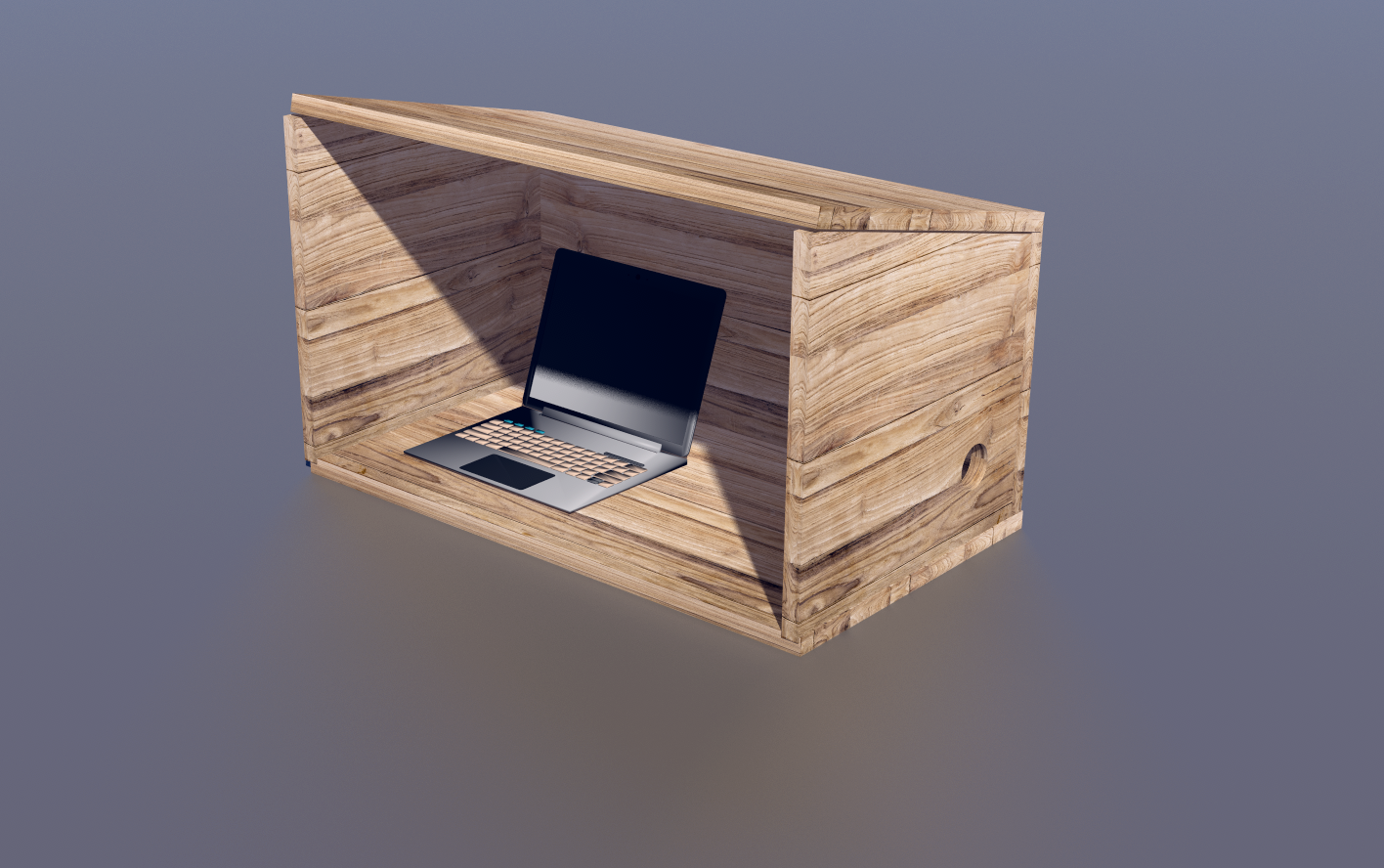

j'ai donc dessiné un boite et Thierry ma proposé de la réaliser

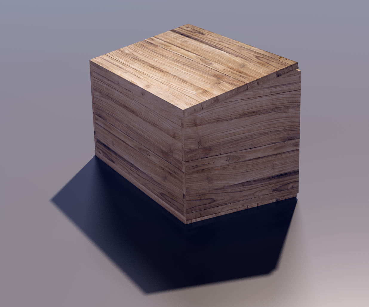

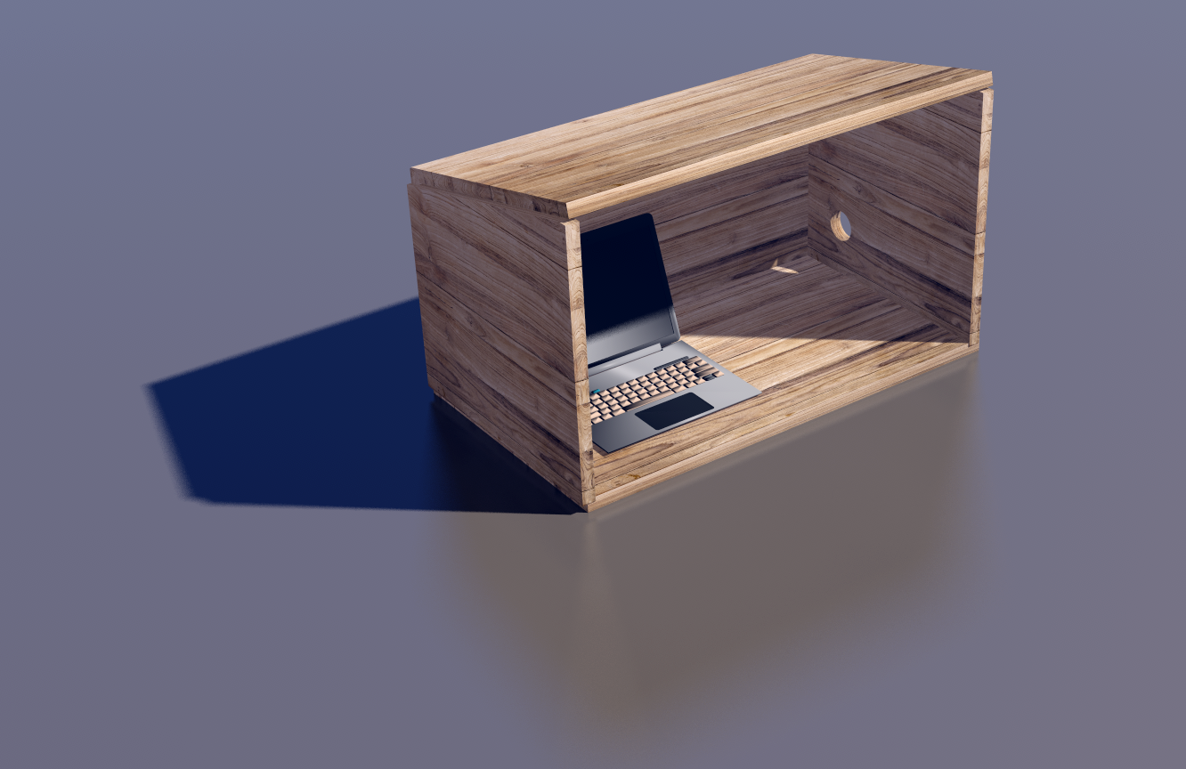

d'abord voici le design préliminaire
le toit est incliné de façons a permettre une visu en station debout et aussi un écoulement de la rosée voir de la pluie)
un trou à droit permet de passer les câbles
le but : qu'il n'y ai pas plus de 3 cable qui entrent / sortent de la boite

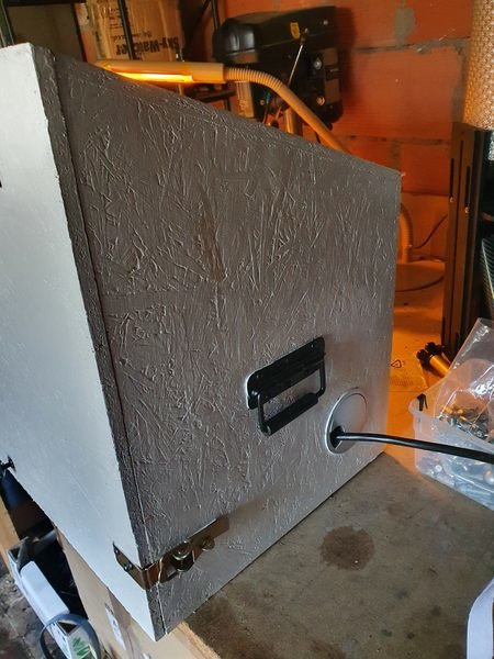

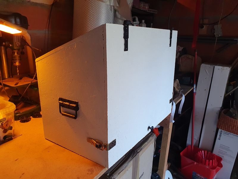

apres quelques semaine Thierry m'a livré la Boite. pour des question de coute il a réalisée en OSB (bois agloméré)
il a passé deux couche de vernis
puis de mon coté Avec Ana nous avons ajouté deux à trois couche de peinture blanche
Thierry à ajoué un porte avant ,  des poignées etc...
sans plus attendre voici la bestiole
thierry a augmenté l'inclinaison par rapport au dessin orignal, il a bien eu raison

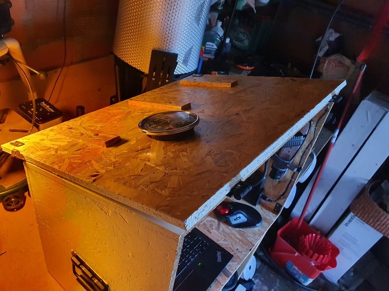

un fois la boit ouverte

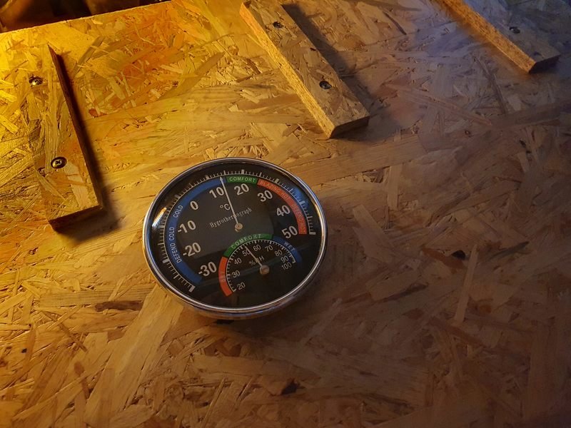

j'ai mis un thermomètre analogique

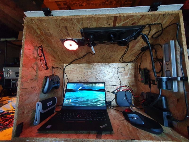

voici la boite "inside"
ci dessous le détail

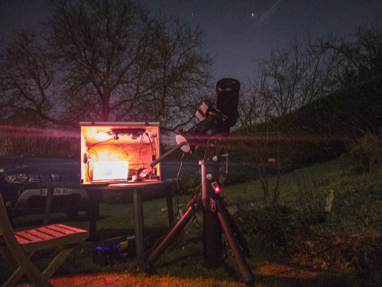

et en action
