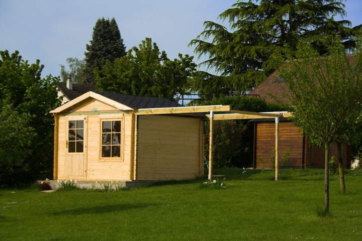

17 heure le gros oeuvre « facile » est terminé
on attaque la personalisation.. avec des roulettes sur les frontons
puis on « soude » a la structure déjà existante des poutre autoclave
vue générale du chantier j2
le toit est presque pret
mis en place. il faut du monde , c’est Tres lourd
fin de J2
