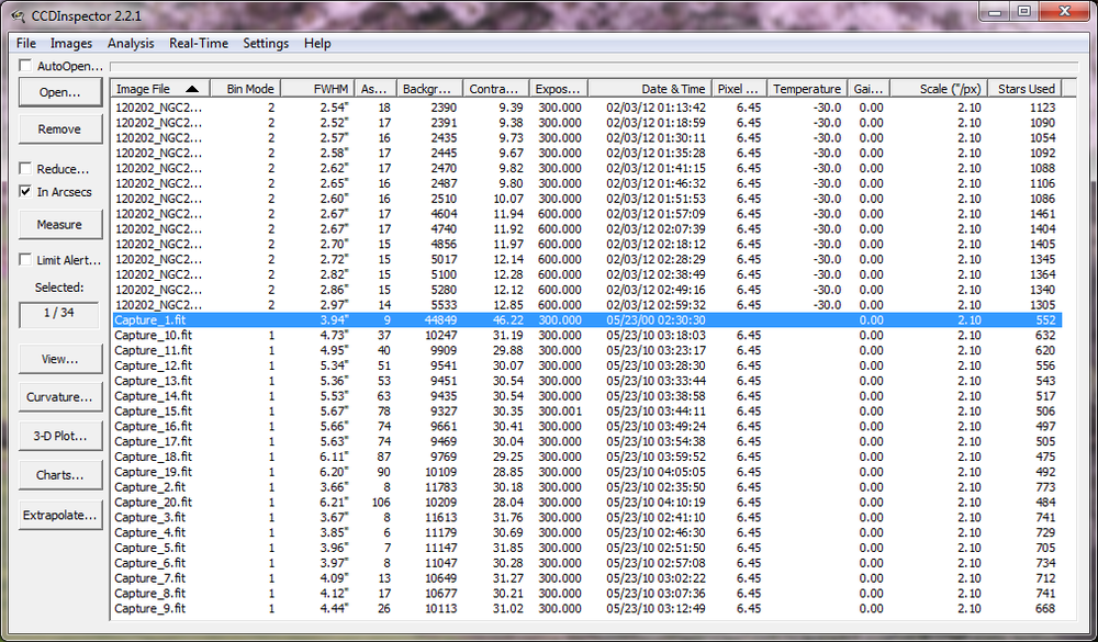

Sauf que j'ai vérifié avec CCDInspector et qu'en moyenne je suis plutôt entre 2.5 et 3 (avec mon capteur 8300 et ma FSQ106).
Est-ce si gênant que ça ? C'est grave docteur si je suis tout le temps en dessous de 4" ?

tu dis que tu mesures dans ta config 2,5-3 mais tu ne precises pas l'unite dans CCDI
si ce sont des pixels ca veut dire que tes etoiles font 5"-6" sur le ciel ... pas glop
ton ciel est tres turbulent, c'est possible
si tu as donne la focale de ton instrument a CCDI, il peut te donner la FWHM en "
auquel cas 2.5"-3" c'est plus correct et semble OK en region parisienne.

CCDI m'indique des pixels de 6.45" au lieu de 5,4". Donc tous les calculs sont faux !
J'ai remarqué qu'en Bin 2, la Fwhm est divisé par 2 voir plus : entre 2,5 et 3 alors qu'en Bin1 je suis entre 4 et 6 !
Les calculs étant fait avec des pixels de 6.45 et un échantillonnage de 2.1"/pix (image scale).
je n'ai pas CCDI sous la main mais tu as un champ "scale" avec les 2.1"/pix et ca c'est correct
pour ta config.
donc la valeur de la fwhm de CCDI en " est la bonne, je ne sais plus dans CCDI si on rentre
l'echelle ou la focale ou la taille physique des pixles ou tout -taré-
je regarde ce soir a la maison. sinon en bin2 la fwhm en *pixels* est divisee par deux
c'est bien ca que tu veux dire ?
