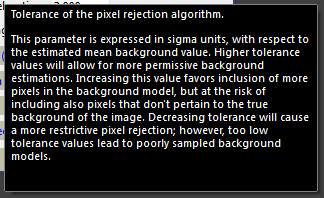

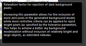

Il faut aussi agir sur les coefficients TOLERANCE et SHADOW RELAXATION selon le degré de correction à avoir.
J'ai trouvé que les paramètres par défaut étaient déjà pas mal.
À quoi sert Tolérance et Shadow relaxation ?
Ils agissent sur quoi ?
Oui je sais je peux essayer ... Mais je suis sur ma tablette et PI n'existe pas encore sur Ipad ^^
tolerance et relaxation permettent de régler la détection du fond de ciel. Les réglages par défaut ne sont pas toujours valables. PArfois je mets tolerance à 1.500 voire 3.500
