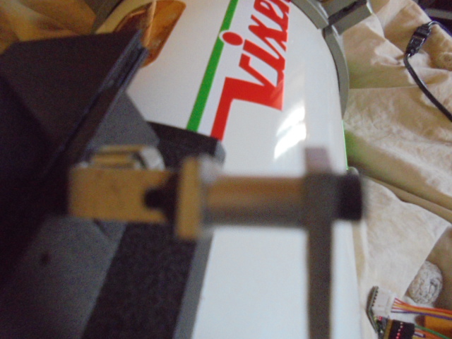

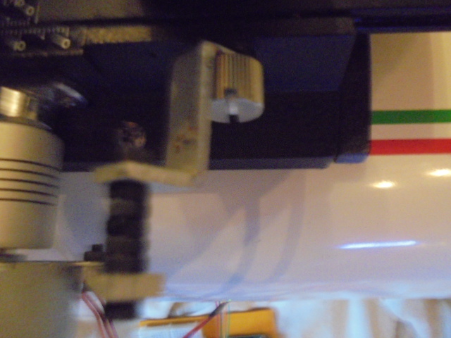

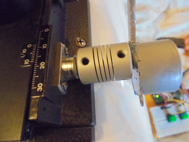

le moteur relié au télescope
la fixation pour que le moteur ne tourne pas dans le vide

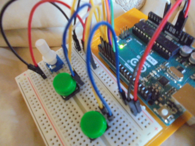

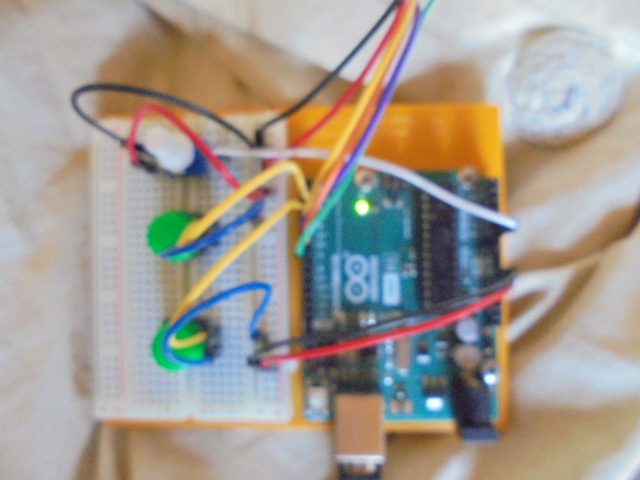

et ce matin j'ai rajouté un potentiomètre pour varier la vitesse sympa non ???
Je vous ai fait quelques photos et une petite vidéo
j'ai également changé les 4 ou 5 boulons par une tige percée

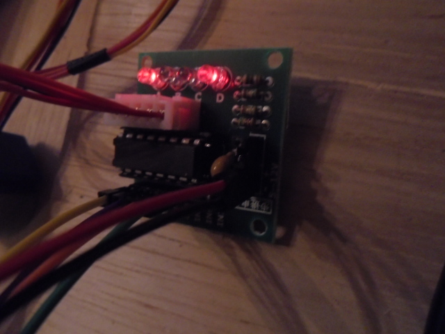

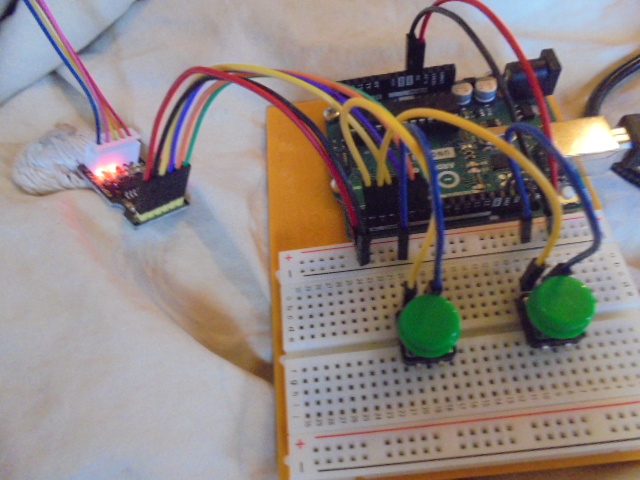

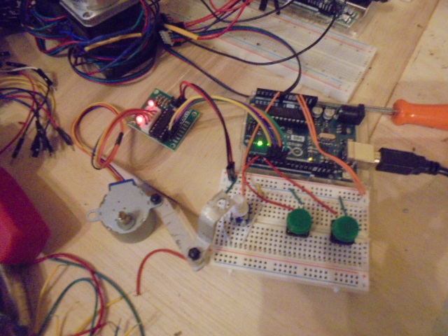

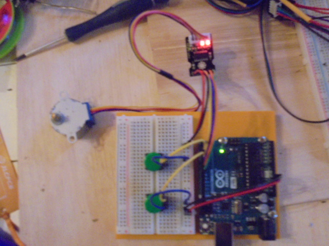

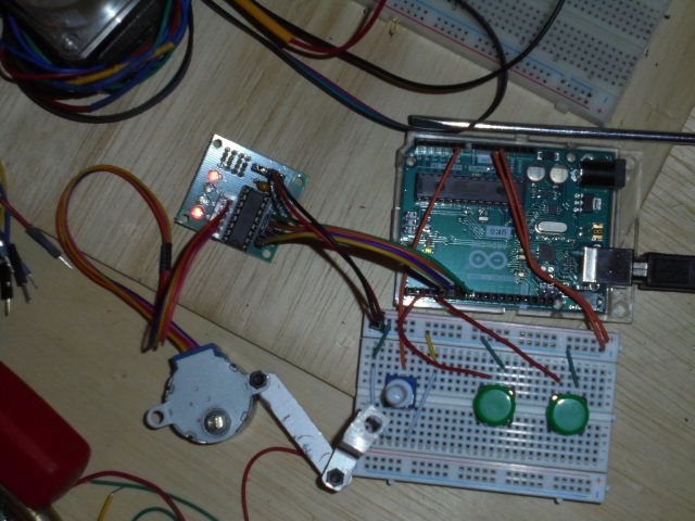

J'ai déplacé tout ça sur un autre arduino et un autre breadboard et j'ai aussi remplacé le moteur
Voici quelques photos
n'hésitez pas si vous voulez la liste du matos et le code de programmation
