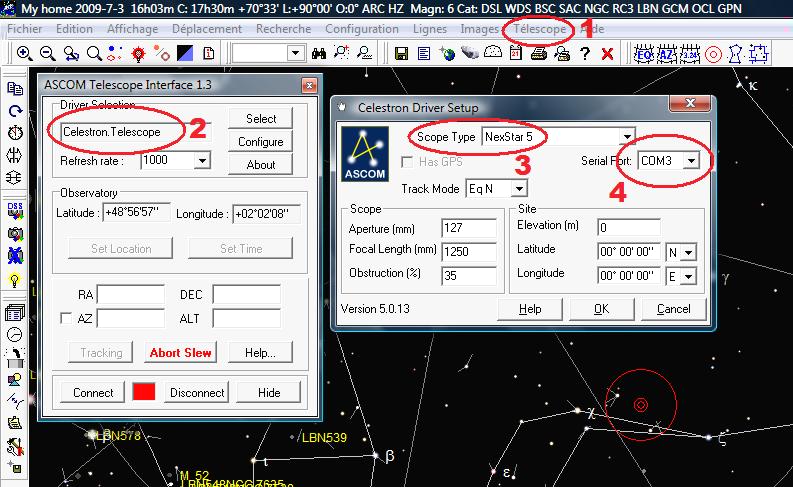

CdC par SkyScan sur EQ6
L'installation des drivers Celestron c'est bien passé.

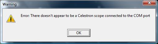

Mais j'ai ce message d'erreur lorsque j'essaye de connecter à la raquette.
Faut que je vérifie mon câble.
Où puis-je trouver le câblage sur le net ?
Si tu es sure de ton câble RS232->raquette, cela peut venir de l'adaptateur USB->RS232 (j'avais eu le problème; j'ai du le changer par un "modèle compatible") au niveau du câblage.
Sinon, il faut aussi voir avec ta plateforme ASCOM (quelle est sa version); perso' cela fonctionne avec la v.5a et pas avec la v.4*.
Et voir pour la version du plugin ASCOM dans CDC; perso' cela fonctionne avec le plugin ASCOM v1.2 (cdcascom) dans CDC v2.76c.
Enfin, si cela ne vient pas de tout cela, cela peut venir de la raquette, ou de la platine dans la monture (plus chiant...).
Edit : T'as essayé avec Starry ? Normalement il n'y a rien à ajouter dedans, le plugin est d'origine.
