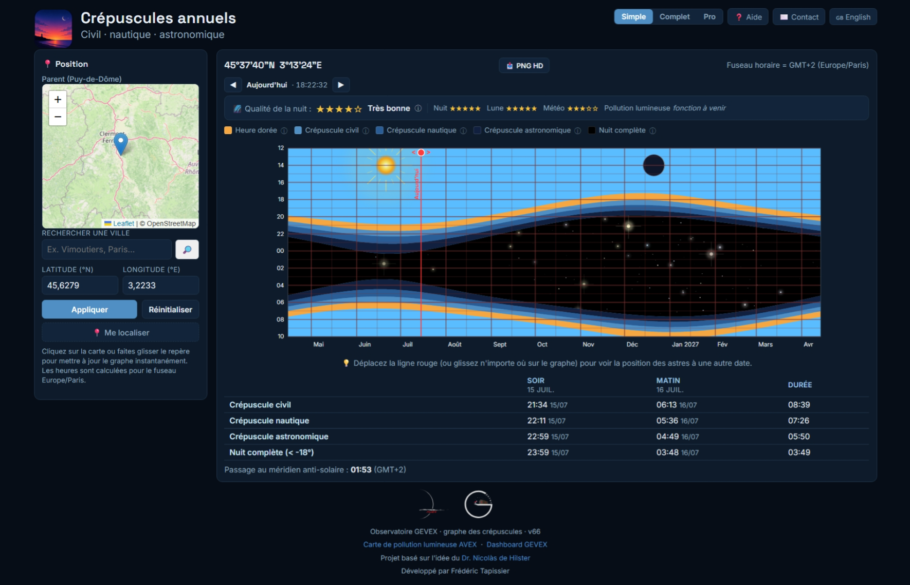

**Crépuscules annuels** est un graphe interactif qui montre, pour un lieu et une année donnés, à quelle heure il fait nuit — et à quel point. Ce n'est pas un simple "lever/coucher du soleil" : l'outil distingue le crépuscule civil, nautique et astronomique, ce qui compte vraiment pour savoir quand le ciel est assez sombre pour observer. **Crépuscules annuels** ("Annual Twilight Chart") is an interactive chart that shows, for a given place and year, what time it gets dark — and how dark. It's not a simple "sunrise/sunset" tool: it distinguishes civil, nautical, and astronomical twilight, which is what actually matters for knowing when the sky is dark enough to observe.
Il a été conçu à l'origine pour l'observatoire GEVEX (association AVEX, Normandie), mais fonctionne pour n'importe quel endroit du monde : vous choisissez la position, l'outil calcule tout le reste. It was originally built for the GEVEX observatory (AVEX association, Normandy, France), but works for anywhere in the world: you pick a location, the tool calculates everything else.
Trois niveaux de détail sont proposés — **Simple**, **Complet** et **Pro** — accessibles via les trois boutons en haut de l'écran. Chaque niveau ajoute des informations au précédent ; rien ne disparaît en passant à un niveau supérieur. Ce guide détaille chacun d'eux dans les sections suivantes. Three levels of detail are available — **Simple**, **Complete**, and **Pro** — accessible via the three buttons at the top of the screen. Each level adds information on top of the previous one; nothing disappears when moving to a higher level. This guide covers each of them in the sections below.

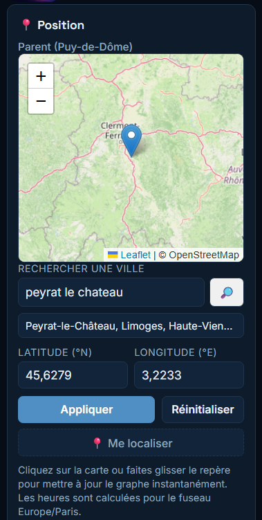

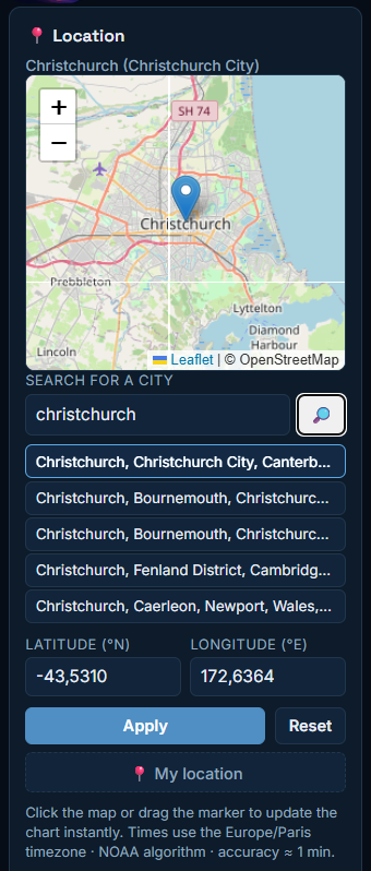

Le panneau "Position", à gauche de l'écran, propose plusieurs façons de définir l'endroit à observer — utilisez celle qui vous convient le mieux, elles mettent toutes à jour le graphe instantanément. The "Position" panel, on the left of the screen, offers several ways to set the place you want to observe from — use whichever suits you, they all update the chart instantly.
**Cliquer sur la carte**, ou **faire glisser le repère** déjà en place, pour choisir un point à l'œil. Pratique pour explorer rapidement une région. **Click on the map**, or **drag the existing marker**, to pick a point visually. Handy for quickly exploring a region.
**Rechercher une ville** par son nom, dans le champ dédié sous la carte. Tapez quelques lettres, validez avec Entrée ou le bouton loupe, puis choisissez parmi les résultats proposés — une recherche comme "Paris" peut renvoyer plusieurs villes dans le monde, d'où la liste plutôt qu'un choix automatique. **Search for a city** by name, in the dedicated field below the map. Type a few letters, press Enter or the magnifying-glass button, then pick from the suggested results — a search like "Paris" can return several cities around the world, hence the list rather than an automatic pick.
**Saisir des coordonnées** directement (latitude/longitude, en degrés décimaux), puis cliquer sur "Appliquer". Utile si vous connaissez déjà la position exacte d'un site d'observation. **Enter coordinates** directly (latitude/longitude, in decimal degrees), then click "Apply". Useful if you already know the exact position of an observing site.
**Me localiser** utilise la géolocalisation de votre navigateur pour vous positionner automatiquement — votre navigateur vous demandera confirmation avant de partager votre position. **My location** uses your browser's geolocation to position you automatically — your browser will ask for confirmation before sharing your location.
Une fois la position choisie, son nom (ville, région) s'affiche sous la carte lorsque disponible, et les coordonnées précises restent visibles en haut du graphe. "Réinitialiser" ramène à la position par défaut de l'outil. Once a location is chosen, its name (town, region) is shown below the map when available, and the precise coordinates stay visible above the chart. "Reset" returns to the tool's default position.

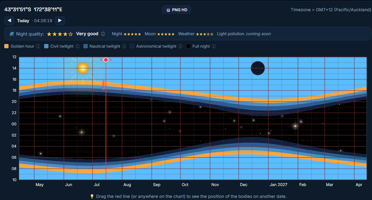

Le graphe montre une année complète, avec les mois en abscisse (horizontal) et l'heure en ordonnée (vertical) — mais attention, l'échelle verticale est centrée sur la nuit : midi est en haut et en bas, minuit au milieu. C'est ce qui permet de voir toute une nuit d'un seul tenant, sans qu'elle soit coupée en deux par le changement de jour. The chart shows a full year, with months along the horizontal axis and time of day along the vertical axis — but the vertical scale is centred on night-time: noon sits at both the top and the bottom, midnight in the middle. This is what lets you see a whole night in one continuous piece, rather than having it split in two by the day changing.
Les couleurs indiquent le niveau de clarté du ciel : bleu clair pour le jour, orange pour l'heure dorée, puis trois nuances de bleu de plus en plus sombres pour les crépuscules civil, nautique et astronomique, et enfin le noir pour la nuit complète. Chaque case à cocher au-dessus du graphe permet d'afficher ou masquer une bande de couleur — pratique pour se concentrer sur un seul seuil à la fois. Colours indicate how bright or dark the sky is: light blue for daytime, orange for golden hour, then three progressively darker shades of blue for civil, nautical, and astronomical twilight, and finally black for full night. Each checkbox above the chart shows or hides one colour band — handy for focusing on a single threshold at a time.
Une icône du Soleil apparaît au solstice d'été, et une icône de la Lune au solstice d'hiver (6 mois plus tard, exactement) — sa phase correspond au jour actuellement sélectionné sur le graphe. Ce sont des repères symboliques fixes dans le temps, pas une trajectoire réelle jour par jour. A Sun icon appears at the summer solstice, and a Moon icon at the winter solstice (exactly 6 months later) — its phase matches whichever day is currently selected on the chart. These are fixed, symbolic markers in time, not a real day-by-day trajectory.
La **ligne rouge verticale** marque le jour actuellement affiché dans le tableau en dessous du graphe. Elle se déplace de trois façons : en la faisant glisser directement (ou en cliquant n'importe où sur le graphe), avec les flèches ◀ ▶ de part et d'autre de la date affichée, ou en revenant directement à aujourd'hui via le bouton dédié qui apparaît dès que vous naviguez ailleurs. The **vertical red line** marks the day currently shown in the table below the chart. It moves in three ways: by dragging it directly (or clicking anywhere on the chart), with the ◀ ▶ arrows on either side of the displayed date, or by jumping straight back to today via the dedicated button that appears as soon as you navigate elsewhere.
Le bouton **"PNG HD"** exporte le graphe actuellement affiché en image haute définition (3800 pixels de large), prête à imprimer ou partager. The **"PNG HD"** button exports the currently displayed chart as a high-resolution image (3800 pixels wide), ready to print or share.

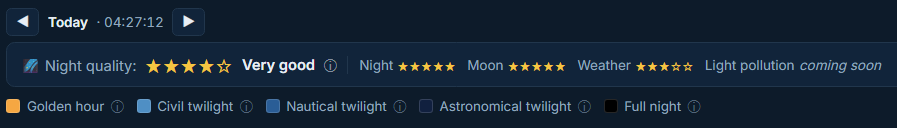

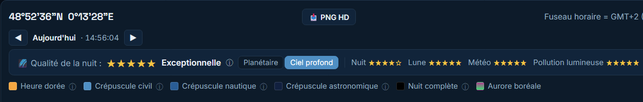

Sous la barre de navigation de date, une ligne affiche une note en étoiles (de ☆☆☆☆☆ à ★★★★★) accompagnée d'un mot-clé — de "Mauvaise" à "Exceptionnelle". Cette note combine plusieurs critères, chacun pesant plus ou moins dans le résultat final selon son importance réelle pour l'observation. Below the date navigation bar, a line shows a star rating (from ☆☆☆☆☆ to ★★★★★) with a keyword — from "Poor" to "Exceptional". This rating combines several criteria, each weighing more or less in the final result depending on how much it actually matters for observing.
**Nuit** (poids 2) : la durée de la nuit astronomique complète ce jour-là, avec 4 heures comme repère de "pleine note" — en dessous, la note baisse progressivement, jusqu'à 0 s'il n'y a aucune vraie obscurité ce jour-là (nuits blanches d'été, par exemple). **Night** (weight 2): the duration of full astronomical night that day, with 4 hours as the "full score" benchmark — below that, the score drops progressively, down to 0 if there's no real darkness at all that day (summer white nights, for instance).
**Lune** (poids 1) : sa phase et sa hauteur dans le ciel au milieu de la nuit. Une Pleine Lune haute dans le ciel gêne beaucoup l'observation ; la même Pleine Lune sous l'horizon ne gêne en rien, puisqu'elle n'éclaire rien cette nuit-là — c'est cette combinaison des deux qui compte, pas la phase seule. **Moon** (weight 1): its phase and altitude in the sky at the middle of the night. A Full Moon high in the sky badly hampers observing; the same Full Moon below the horizon causes no trouble at all, since it isn't lighting anything up that night — it's this combination of the two that matters, not the phase alone.
**Météo** (poids 8, le plus important des quatre) : la couverture nuageuse prévue à minuit heure légale du lieu choisi. Un ciel dégagé compte pleinement ; plus il est couvert, plus la note de ce critère baisse. **Weather** (weight 8, the heaviest of the four): forecast cloud cover at local legal midnight for the chosen location. A clear sky counts fully; the more overcast it is, the lower this criterion's score.
**Pollution lumineuse** (poids 1) : basée sur les cartes mondiales du *World Atlas of Artificial Night Sky Brightness* (voir crédits) — plus le ciel est pollué par l'éclairage artificiel environnant, plus la note baisse. Non disponible en Antarctique ni au-delà de 85°N (hors couverture des données), auquel cas ce critère est simplement exclu du calcul, comme la météo indisponible. **Light pollution** (weight 1): based on the global maps from the *World Atlas of Artificial Night Sky Brightness* (see credits) — the more artificial light pollutes the surrounding sky, the lower the score. Not available in Antarctica or beyond 85°N (outside the data's coverage), in which case this criterion is simply left out of the calculation, like unavailable weather.
Français English
La jauge est **adaptable** : si un critère n'est pas disponible pour la date ou le lieu choisi (météo trop loin dans le temps pour une prévision fiable, par exemple), il est tout simplement retiré du calcul plutôt que compté comme mauvais — la note finale se recalcule alors sur les critères restants. Le détail affiché à droite de la note globale indique clairement quand un critère est indisponible. The gauge is **adaptable**: if a criterion isn't available for the chosen date or location (weather too far in the future for a reliable forecast, for instance), it's simply left out of the calculation rather than counted as bad — the final rating is then recomputed from the remaining criteria. The breakdown shown to the right of the global rating clearly indicates when a criterion is unavailable.
Survolez l'icône ⓘ à côté de la note pour voir le détail chiffré exact (durée de nuit en heures, phase et hauteur de la Lune, coefficients appliqués). Hover the ⓘ icon next to the rating to see the exact figures (night duration in hours, Moon phase and altitude, coefficients applied).

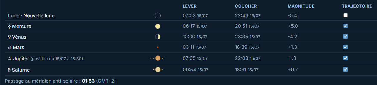

Le mode Complet ajoute le détail des astres du système solaire visibles depuis le lieu choisi : la Lune et les cinq planètes visibles à l'œil nu (Mercure, Vénus, Mars, Jupiter, Saturne). Un tableau apparaît sous les horaires de crépuscule, une ligne par astre. Complete mode adds the detail of the solar system bodies visible from the chosen location: the Moon and the five naked-eye planets (Mercury, Venus, Mars, Jupiter, Saturn). A table appears below the twilight times, one row per body.
Chaque ligne indique une icône représentant l'état de l'astre ce jour-là (phase pour la Lune/Mercure/Vénus, taille relative pour Mars, inclinaison des anneaux pour Saturne, position des lunes galiléennes pour Jupiter), l'heure de lever et de coucher, la magnitude (luminosité apparente — plus la valeur est basse ou négative, plus l'astre est brillant), et une case à cocher "Trajectoire". Each row shows an icon representing the body's state that day (phase for the Moon/Mercury/Venus, relative size for Mars, ring tilt for Saturn, Galilean moon positions for Jupiter), rise and set times, magnitude (apparent brightness — the lower or more negative the value, the brighter the body), and a "Path" checkbox.
Cocher **Trajectoire** dessine sur le graphe la courbe suivie par cet astre tout au long de l'année (l'heure à laquelle il passe au méridien, jour après jour). Plusieurs trajectoires peuvent être affichées en même temps. Ticking **Path** draws, on the chart, the curve followed by that body throughout the year (the time it crosses the meridian, day after day). Several paths can be shown at the same time.
**Survoler une ligne du tableau** met en évidence sa trajectoire sur le graphe, en atténuant les autres — pratique pour repérer d'un coup d'œil laquelle appartient à quel astre quand plusieurs sont affichées ensemble. **Hovering a table row** highlights its path on the chart, dimming the others — handy for telling at a glance which curve belongs to which body when several are shown together.
La colonne "Fuseau", masquée en mode Simple, redevient visible ici, à côté des horaires de crépuscule. The "Timezone" column, hidden in Simple mode, becomes visible again here, next to the twilight times.

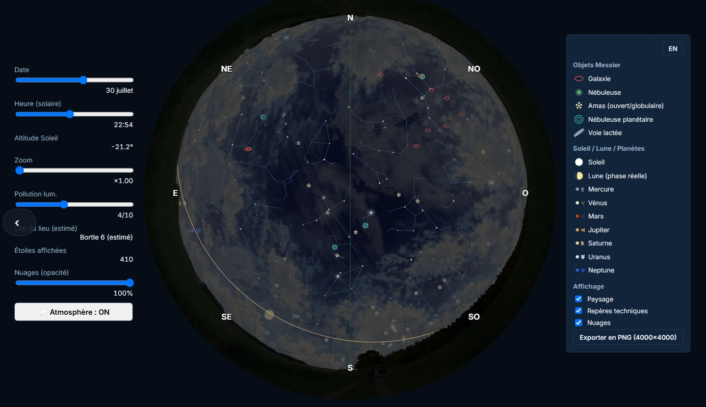

Un panneau glissant (chevron sur desktop, glissement tactile sur mobile) affiche le ciel en projection fisheye pour le lieu et la date/heure actuellement sélectionnés sur le graphe principal :
  • Etoiles,
  • constellations,
  • objets Messier,
  • Voie lactée,
  • planètes,
  • Soleil et Lune.
Zoom, position et date/heure restent synchronisés avec le graphe — pas besoin de tout régler deux fois.

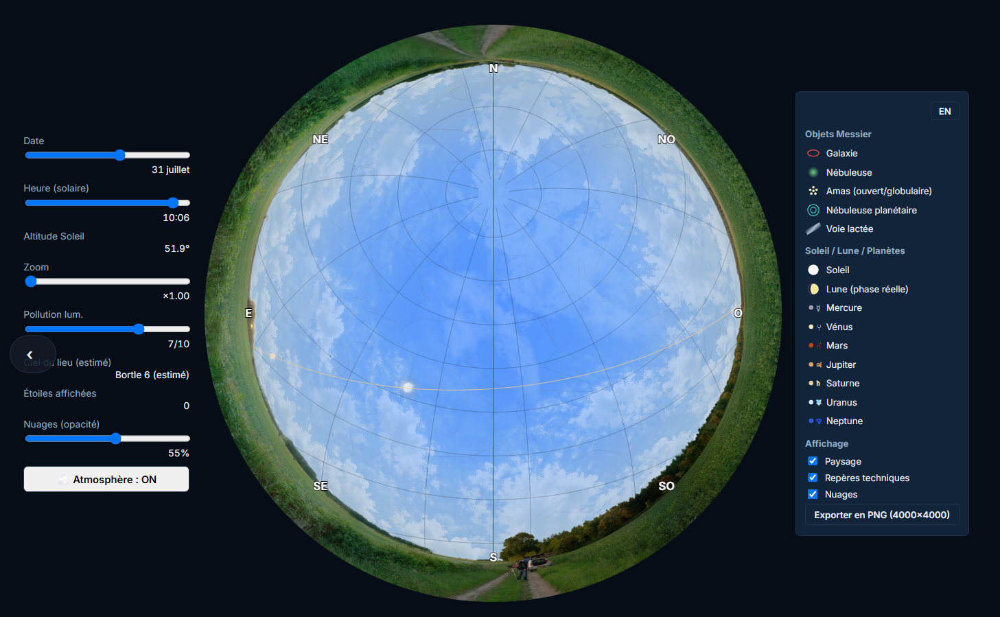

De jour, seuls le Soleil, la Lune et Vénus restent visibles — comme à l'œil nu en réalité. Le reste (étoiles, autres planètes, objets Messier) réapparaît automatiquement dès que le Soleil repasse sous l'horizon. In daylight, only the Sun, the Moon, and Venus remain visible — just like with the naked eye in real life. Everything else (stars, other planets, Messier objects) reappears automatically once the Sun goes back below the horizon.
