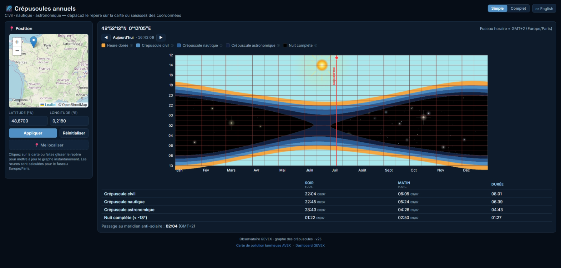

1. Vue d'ensemble

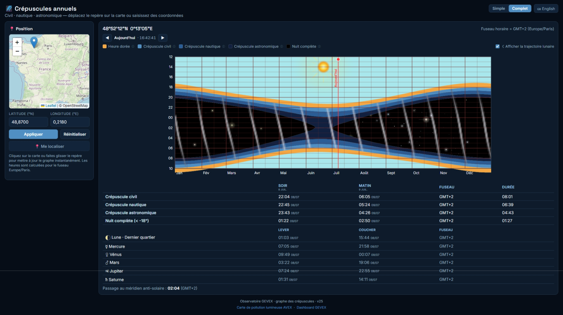

À l'ouverture de la page, l'outil affiche directement le graphe annuel des crépuscules pour l'Observatoire GEVEX (coordonnées par défaut : 48.87°N, 0.218°E), en mode Simple — le mode le plus épuré, pensé pour une lecture rapide sans notions astronomiques avancées.
L'écran se compose de trois zones principales :
  1. Le bandeau du haut — titre, bascule Simple/Complet, lien vers la version anglaise
  2. La carte "Position" (à gauche) — pour choisir le lieu d'observation
  3. Le graphe et le tableau des crépuscules (à droite) — le cœur de l'outil

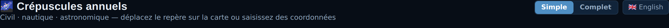

2. Le bandeau du haut
  • Le titre 🌌 Crépuscules annuels et un sous-titre rappelant l'usage de base : déplacer le repère sur la carte ou saisir des coordonnées.
  • À droite, deux éléments :
    • La bascule de mode (voir ci-dessous)
    • Le lien 🇬🇧 English, qui ouvre la version anglaise de l'outil (mêmes fonctionnalités, textes traduits)
La bascule Simple / Complet
Ce bouton à deux segments permet de basculer entre :
  • Simple (mode actif par défaut, décrit dans ce document) : uniquement les crépuscules (civil, nautique, astronomique) et l'heure dorée.
  • Complet : ajoute la Lune (phase, lever/coucher, trajectoire dans le graphe), les 5 planètes visibles à l'œil nu (Mercure, Vénus, Mars, Jupiter, Saturne) et la colonne "Fuseau horaire" dans le tableau.
Le choix est mémorisé automatiquement d'une visite à l'autre (dans le navigateur utilisé) : si vous passez en Complet puis revenez plus tard, l'outil rouvrira directement en Complet, et inversement.
Ce document ne couvre que le mode Simple. Le mode Complet fait l'objet d'un mode d'emploi séparé.

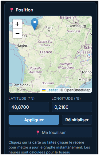

3. Choisir un lieu d'observation
La carte 📍 Position (première case, en haut à gauche) permet de définir le lieu pour lequel les crépuscules sont calculés :
  • Cliquer directement sur la carte, ou faire glisser le repère (le point) : le graphe se met à jour instantanément, sans rechargement de page.
  • Saisir des coordonnées précises dans les champs Latitude (°N) et Longitude (°E), puis cliquer sur Appliquer.
  • Réinitialiser : revient au lieu par défaut (Observatoire GEVEX).
  • 📍 Me localiser : demande l'autorisation au navigateur d'utiliser la position GPS/réseau de l'appareil, et centre automatiquement la carte dessus. Le navigateur affichera une demande de permission la première foissans autorisation, ce bouton ne fonctionne pas.
Les coordonnées peuvent être positives ou négatives (une longitude négative correspond à l'hémisphère Ouest, une latitude négative à l'hémisphère Sud).

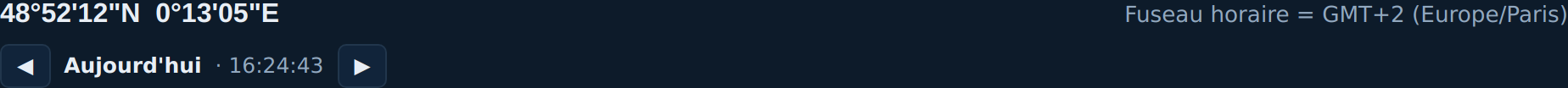

4. L'en-tête du graphe : coordonnées, fuseau et date
Juste au-dessus du graphe :
  • À gauche, les coordonnées du lieu sélectionné, affichées au format degrés/minutes/secondes (ex. 48°52'12"N 0°13'05"E) — se met à jour automatiquement selon le lieu choisi sur la carte.
  • À droite, le fuseau horaire utilisé pour tous les calculs et affichages d'heure (ex. Fuseau horaire = GMT+2). Ce fuseau est déterminé automatiquement à partir du lieu sélectionné (et non figé sur la France) — utile si vous consultez les crépuscules d'un lieu situé dans un autre pays/fuseau.
  • En dessous, la barre de navigation dans le temps :
    • ◀ / ▶ : reculer ou avancer d'exactement un jour
    • Le libellé central (ex. Aujourd'hui, ou une date précise) indique le jour actuellement affiché dans le tableau du bas
    • ↺ Revenir à aujourd'hui : n'apparaît que si vous vous êtes déplacé sur une autre date ; permet de revenir instantanément à la date du jour
Vous pouvez aussi changer de jour directement en faisant glisser la ligne rouge verticale dans le graphe lui-même (voir §5) — les boutons ◀/▶ offrent simplement plus de précision qu'un glissement à la souris ou au doigt.

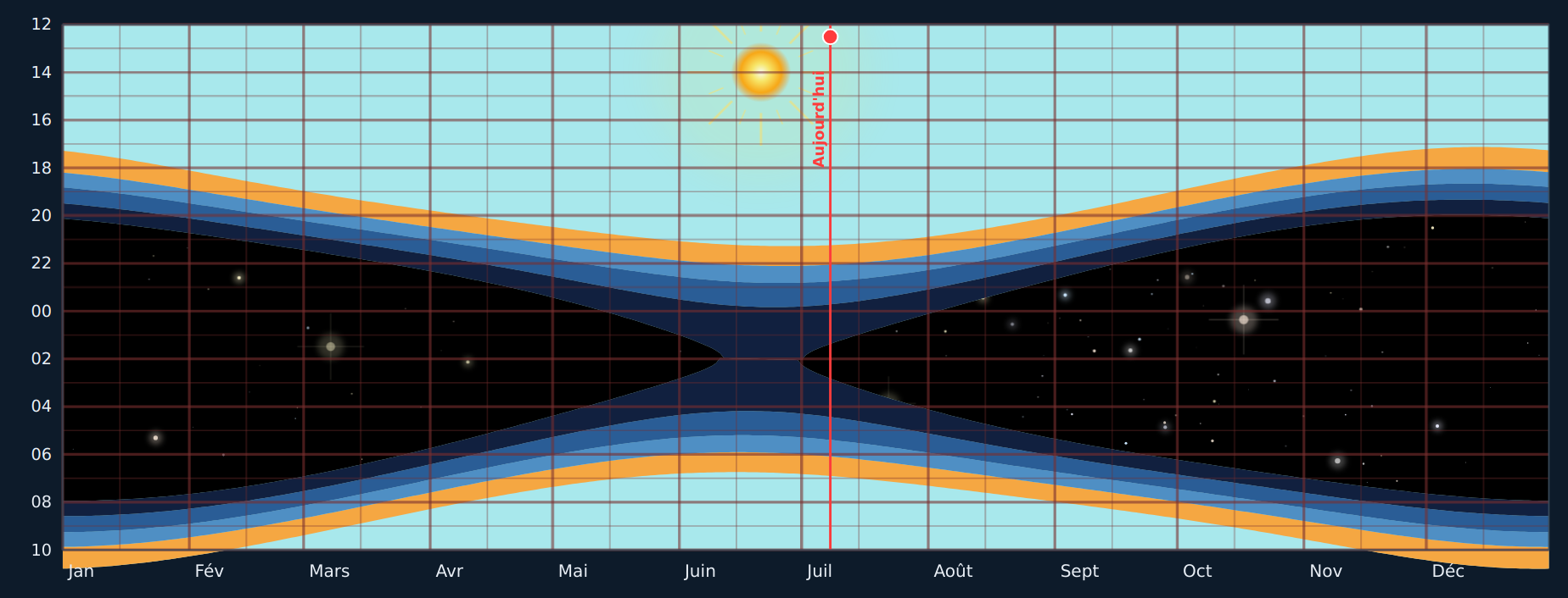

5. Le graphe annuel
Avant le graphe, une légende rappelle la signification de chaque bande de couleur (survolez le petit à côté de chaque libellé pour une explication détaillée) :
Couleur Signification
🟧 Heure dorée Le Soleil est entre 0° et +6° au-dessus de l'horizon — lumière douce et chaude, prisée en photographie
🔵 Crépuscule civil Le Soleil est entre 0° et -6° sous l'horizon — encore assez clair pour distinguer objets et horizon
🔷 Crépuscule nautique Le Soleil est entre -6° et -12° — l'horizon devient difficile à distinguer, les étoiles/planètes les plus brillantes apparaissent
🔹 Crépuscule astronomique Le Soleil est entre -12° et -18° — le ciel continue de s'assombrir, les étoiles faibles deviennent visibles
⬛ Nuit complète Le Soleil est descendu sous -18° — obscurité astronomique complète, idéale pour l'observation du ciel profond
Comment lire le graphe :
  • Axe horizontal : les 365 jours de l'année, de gauche (1er janvier) à droite (31 décembre).
  • Axe vertical : l'heure locale, de midi (en haut) à 10h le lendemain matin (en bas) — la journée "civile" habituelle (minuit à minuit) n'est volontairement pas utilisée, pour que la nuit (qui chevauche deux jours calendaires) apparaisse comme une bande continue plutôt que coupée en deux.
  • La forme en "nœud papillon" qui se resserre au milieu du graphe correspond à l'été (nuits courtes, crépuscules qui se prolongent tard) ; les bandes s'élargissent en hiver (nuits longues).
  • La ligne rouge verticale indique le jour actuellement sélectionné (voir §4) — cliquez ou faites-la glisser horizontalement pour changer de jour et voir le tableau du bas se mettre à jour instantanément.

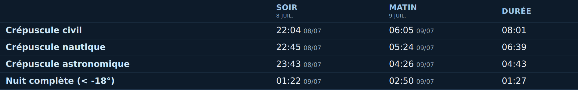

6. Le tableau des horaires
Sous le graphe, un tableau récapitule pour le jour sélectionné (celui indiqué par la ligne rouge / la barre de date du §4) les horaires précis de chaque seuil de crépuscule :
Colonne Signification
(première colonne, sans en-tête) Le nom du seuil : Heure dorée, Crépuscule civil, Crépuscule nautique, Crépuscule astronomique, Nuit complète
Soir Heure à laquelle le Soleil franchit ce seuil en descendant (le soir)
Matin Heure à laquelle le Soleil franchit ce seuil en remontant (le lendemain matin)
Durée Temps total écoulé entre le Soir et le Matin pour ce seuil — c'est-à-dire combien de temps le ciel reste "au moins aussi sombre" que ce seuil
Points importants :
  • Chaque ligne peut afficher sa propre date à côté de l'heure (petit texte sous l'heure principale) : certains seuils profonds (notamment le début de la "Nuit complète" en plein été) peuvent franchir minuit et tomber, chronologiquement, le lendemain du jour affiché en haut du tableau. C'est normal et volontaire — fiez-vous à la date affichée à côté de chaque heure plutôt qu'à la seule date en haut de page.
  • En été, aux latitudes élevées, une ligne peut n'afficher aucun horaire ("--") si le seuil correspondant n'est jamais atteint ce jour-là (nuit trop courte, voire "nuit blanche").
  • Ce que le mode Simple n'affiche pas (visible uniquement en mode Complet, voir §2) : la colonne "Fuseau horaire" dans ce tableau, ainsi que les lignes Lune et planètes.
