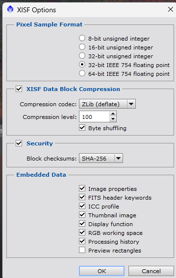

il est fortement conseillé de garder la brute de registration (brd) dans un format riche (32bit) en fit ou en xisf comprimé.
Pourquoi comprimer ?
ça ne coûte rien de comprimer une image, au contraire, ça peut faire gagner 50 à 80% d'espace disque. pourquoi s'en priver ?
Dans PixInsight, cela est proposé comme ci-dessous.

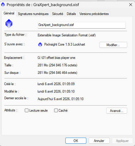

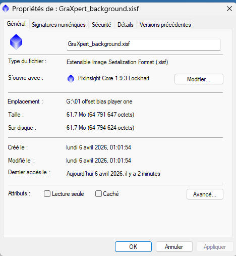

exemple ci-dessous d'une image compressée et sans compression :
62 Mo comprimé, 281 Mo non compressée

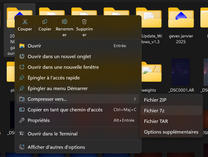

comprimez tout le dossier
clic droit sur le dossier => compresser vers =>7z (le plus puissant)
Attention, compresser un dossier entier peut être assez long.
Vous pouvez raisonnablement vous attendre à un gain entre 20 et 50 %
