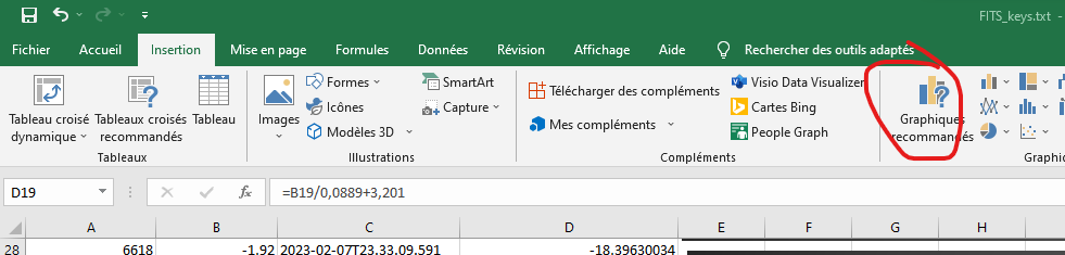

5- Création du graphique
Insertion => graphique
voici ce que vous pouvez avoir:
