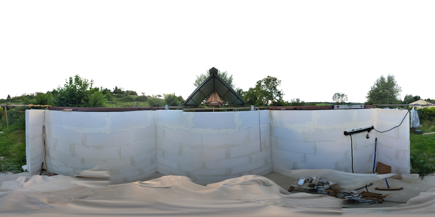

Photo panoramique Format PNG, projection équirectangulaire 360×180°, ciel transparent (noir)
Compte Claude claude.ai — le plan gratuit suffit
NINA Version 3.x ou supérieure
Format de la photo :
La photo doit être une projection équirectangulaire (ratio largeur/hauteur = 2:1).
Le ciel doit apparaître en noir pur (transparent ou non exposé). Ce format est produit nativement par les appareils photo 360° (Insta360, GoPro Max, Ricoh Theta…) ou par les logiciels de panorama (PTGui, Hugin, etc.).

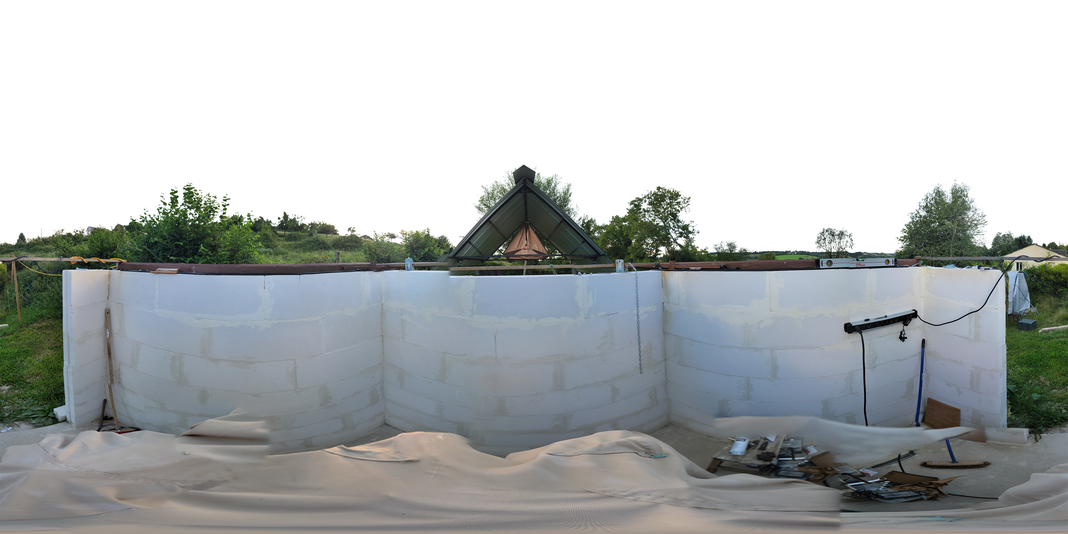

Vous pouvez également utiliser photoshop avec la selection du "ciel" pour le rendre transparent
Orientation :
Le Sud doit se trouver au bord gauche de l'image (bord droit = Sud également, puisque le panorama boucle). Le Nord sera donc au centre horizontal de l'image.

  2. Réalisez une photo panoramique 360° en visant à obtenir un ciel le plus sombre/transparent possible en haut de l'image.
  3. Exportez en PNG (la transparence du canal alpha ou le noir pur du ciel sera utilisé par Claude pour détecter la ligne d'horizon).
  4. Si l'image est très lourde, vous pouvez la réduire (une largeur de 3600 px est idéale, 1800 px minimum).

Pour chaque colonne de pixels, tu dois :
1. Détecter le premier pixel non-noir depuis le haut (la ligne d'horizon)
2. Convertir la position verticale en altitude réelle (projection équirectangulaire : altitude = 90° - (y / hauteur × 180°))
3. Convertir la position horizontale en azimut (bord gauche = Sud 180°, centre = Nord 0°)
4. Lisser légèrement le profil et l'échantillonner tous les 5°
Génère le fichier texte final prêt à être importé dans NINA, et affiche également un graphique du profil d'horizon pour vérification visuelle.

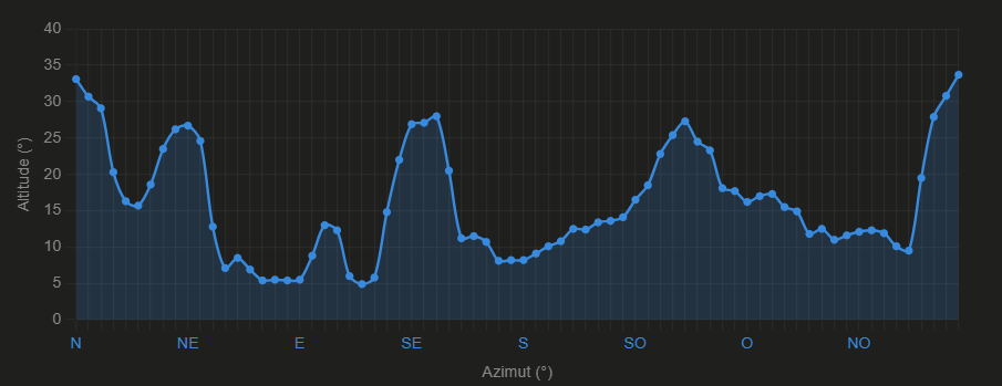

  3. Afficher un graphique du profil obtenu pour vous permettre de le vérifier visuellement
  4. Générer le fichier texte téléchargeable directement exemple horzon-gevex-claude.hrz
Vérifiez le graphique : les valeurs doivent être cohérentes avec ce que vous savez de votre site (présence de murs, arbres, bâtiments dans certaines directions).
Si les valeurs semblent incorrectes (trop hautes ou trop basses), précisez à Claude l'orientation exacte de votre panorama ou si le ciel n'est pas parfaitement noir. Vous pouvez aussi lui demander d'ajuster un azimut en particulier.

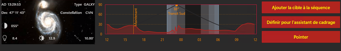

Étape 4 — Importer dans NINA
  1. Téléchargez le fichier .txt généré par Claude.
  2. Dans NINA, allez dans Options → Planète / Carte du ciel → Horizon.
  3. Cliquez sur Charger un horizon personnalisé et sélectionnez le fichier.
  4. L'horizon apparaît immédiatement dans la carte du ciel et dans le séquenceur.
Le fichier texte peut aussi être utilisé directement dans Carte du Ciel (CdC), qui utilise le même format.
