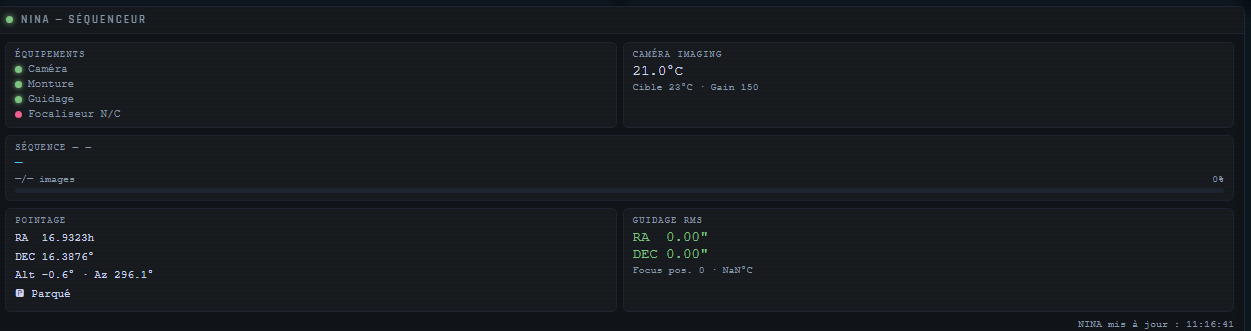

  • L'état du séquenceur astronomique NINA

NINA Séquenceur d'acquisition astronomique
ninaAPI (plugin) API REST pour NINA (v2)

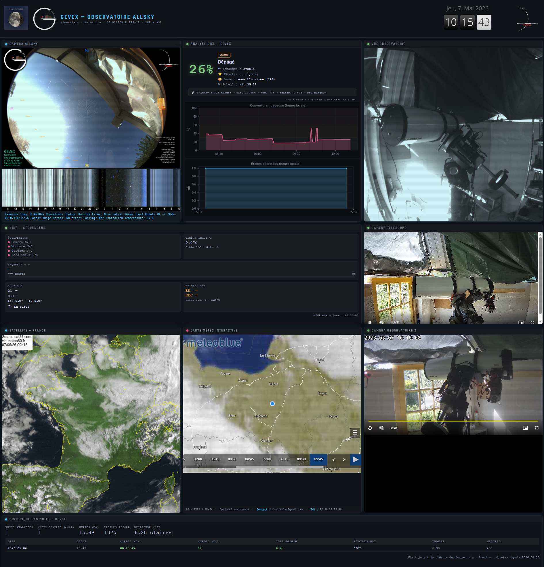

4. Le dashboard HTML
Fichier : allskeyestatus.html
Ce fichier est le fichier de statut standard d'AllSkEye, enrichi. Il doit rester dans C:\Program Files\AllSkEye_0.9.29.2\ et conserve les placeholders AllSkEye :
  • {ImagesPlaceholderDoNotChange} — image allsky injectée par AllSkEye
  • {StatusPlaceholderDoNotChange} — statut système AllSkEye
  • {RefreshTimePlaceholderDoNotChange} — timer de refresh AllSkEye
Organisation du dashboard (grille 3 colonnes)
┌─────────────┬─────────────┬─────────────┐  Ligne 1
│ Caméra      │ Analyse     │ Vue         │
│ Allsky      │ Ciel GEVEX  │ observatoire│
│ + Statut    │ (iframe +   │ gevex2.jpg  │
│             │ graphiques) │             │
├─────────────┴─────────────┼─────────────┤  Ligne 2
│ NINA — Séquenceur         │ Caméra      │
│ (iframe Infomaniak)       │ télescope   │
├─────────────┬─────────────┴─────────────┤  Ligne 3
│ Satellite   │ Carte météo  │ Caméra     │
│ animé       │ interactive  │ observ. 2  │
├─────────────┴──────────────┴────────────┤  Ligne 4
│ Historique des nuits (pleine largeur)   │
Design
  • Thème dark scientifique/industriel
  • Police Rajdhani (titres) + Share Tech Mono (données)
  • Effet scanlines subtil
  • Accents colorés : bleu cyan, rose, vert, orange selon les panneaux
  • Widget horloge externe (zeitverschiebung.net) — heure locale + date
  • Widget phase lunaire (moonphase.guide)
Rafraîchissement
  • Toutes les 30 secondes : cache-bust sur les images statiques (allsky, satellite, gevex2.jpg, graphiques PNG) via ?t=timestamp
  • Toutes les 2 minutes : rechargement complet de la page via location.href avec paramètre ?nocache=timestamp
  • Iframes Infomaniak : se rechargent indépendamment via <meta http-equiv="refresh">

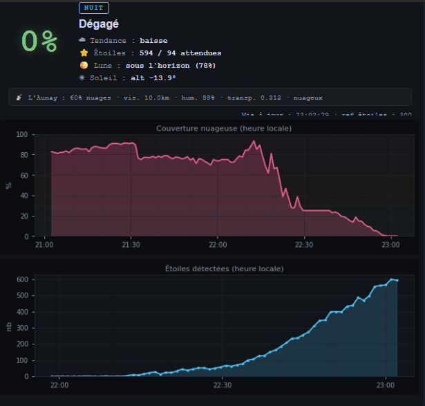

Mode jour : saturation HSV
De jour, les nuages sont blancs ou gris (faible saturation), tandis que le ciel dégagé est bleu (forte saturation et teinte dans la plage 85°-135° en HSV).
# Ciel bleu dégagé : teinte bleue + saturation > 50
blue_frac  = pixels avec H∈[85-135] et S>50
# Nuages : saturation faible (blanc/gris)
cloud_frac = pixels avec S < 60
# Résultat combiné
cloud_pct = 0.5 * cloud_frac * 100 + 0.5 * (1 - blue_frac) * 100
Fusion avec OWM (Open Weather Map) : La caméra ASI178 produit des images avec une saturation naturellement faible, ce qui peut sous-estimer les nuages. On fusionne donc la détection image (40%) avec la donnée OWM (60%) pour le mode jour :
cloud_pct = 0.4 * cloud_image + 0.6 * owm_clouds
Open Weather map diffuse une API (un systeme de diffusion des données météo locales) qui est compréhensible par des logiciels comme NINA ou par des scripts. Ce calcul permet de ponderer des données localement mal interprété par des données d'une station météo officielle : cela évite  des abérations liée, par exemple à une diffusion exessive du sole (pixel blanc) qui peut etre interprété comme des nuages
Mode nuit : variance locale + comptage étoiles
La nuit, le ratio B/R et la saturation HSV ne fonctionnent plus (tout est sombre). On utilise deux indicateurs :
Variance locale par blocs 32×32 pixels :
  • Un ciel dégagé avec des étoiles → variance résiduelle élevée (sources ponctuelles brillantes)
  • Un ciel couvert homogène → variance résiduelle faible
Ratio étoiles observées / étoiles attendues (méthode principale) :
cloud_pct = 0.75 * (1 - étoiles_observées/étoiles_attendues) * 100
          + 0.25 * cloud_variance

La Lune, surtout en phase gibbeuse ou pleine, éclaire les nuages et fausse tous les algorithmes de détection. Une pleine Lune à 45° de hauteur rend un ciel couvert indiscernable d'un ciel dégagé par simple analyse de luminosité.
Masque dynamique
La position de la Lune est calculée à chaque image avec ephem. Un masque circulaire est appliqué autour de sa position projetée sur l'image fisheye :
# Projection fisheye équidistante
r = r_max × (1 - altitude_lune / 90°)
moon_x = cx + r × sin(azimut)
moon_y = cy - r × cos(azimut)
# Rayon du masque proportionnel à la phase et l'altitude
rayon = 80 × (0.5 + phase) × (altitude/90°)
Étoiles attendues corrigées
# Facteur lunaire : réduit les étoiles visibles selon phase et altitude
moon_factor = 1 - (phase × altitude/90° × 0.75)
étoiles_attendues = star_max_ref × transparence_OWM × moon_factor
10. Intégration NINA via ninaAPI
Prérequis
  • Plugin ninaAPI installé dans NINA (disponible sur le gestionnaire de plugins NINA)
  • API activée dans les paramètres du plugin (port 1888 par défaut)
  • Les deux PC (observatoire et télescope) sur le même réseau local
Endpoints utilisés (API v2)
Endpoint Données récupérées
GET /v2/api/equipment/camera/info Température capteur, gain, setpoint
GET /v2/api/equipment/mount/info RA, DEC, Alt, Az, statut parking
GET /v2/api/equipment/guider/info RMS guidage RA et DEC
GET /v2/api/equipment/focuser/info Position, température
GET /v2/api/sequence/json Nom séquence, statut, progression
Contournement CORS
NINA tourne sur 192.168.1.21:1888, le dashboard sur 86.241.95.110:8888. Le navigateur bloque les requêtes cross-origin entre ces deux origines. Solution : le programme Python proxyfie les appels NINA via son serveur HTTP interne (port 8890) qui ajoute les headers CORS appropriés.
Navigateur → GET http://86.241.95.110:8890/nina/camera
                Python :8890 → GET http://192.168.1.21:1888/v2/api/equipment/camera/info
                        └── Réponse + header Access-Control-Allow-Origin: *
Depuis internet : le port 8890 n'est pas exposé sur internet (sécurité). Les données NINA sont uploadées toutes les 30 secondes sur Infomaniak via FTP, et affichées via une iframe nina_iframe.html hébergée sur le même domaine.
