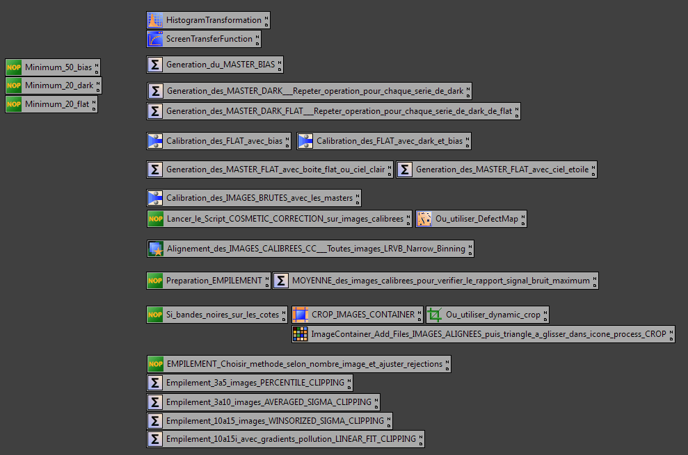

J'ai généré ma dernière version des Process Icon XPSM pour le prétraitement des images CCD
En chargeant dans PI, ça donne ça :
Les principales modifications sont pour la génération de tous les MASTER en utilisant l'algorithme WINDSORISED SIGMA-CLIPPING en considérant que les images de Bias, dark et flat seront supérieurs à 20 pour chaque groupe. J'utilise jusqu'à 200 bias et 100 dark dans certains cas...
Elles prennent aussi en compte l'utilisation des DARK de FLAT (mais pas obligé de l'utiliser)
Lors de l'empilement, on commence par une moyenne simple et on analyse l'image (et le S/B)
Ensuite on utilise 1 des différents algorithmes pour optimiser les réjections de l'empilement en fonction du nombre d'images et de la présence des défauts cosmétiques non corrigés comme les trainées de satellite ou avions.
J'ai volontairement rallongé les noms des icônes afin de permettre quelques explications.
