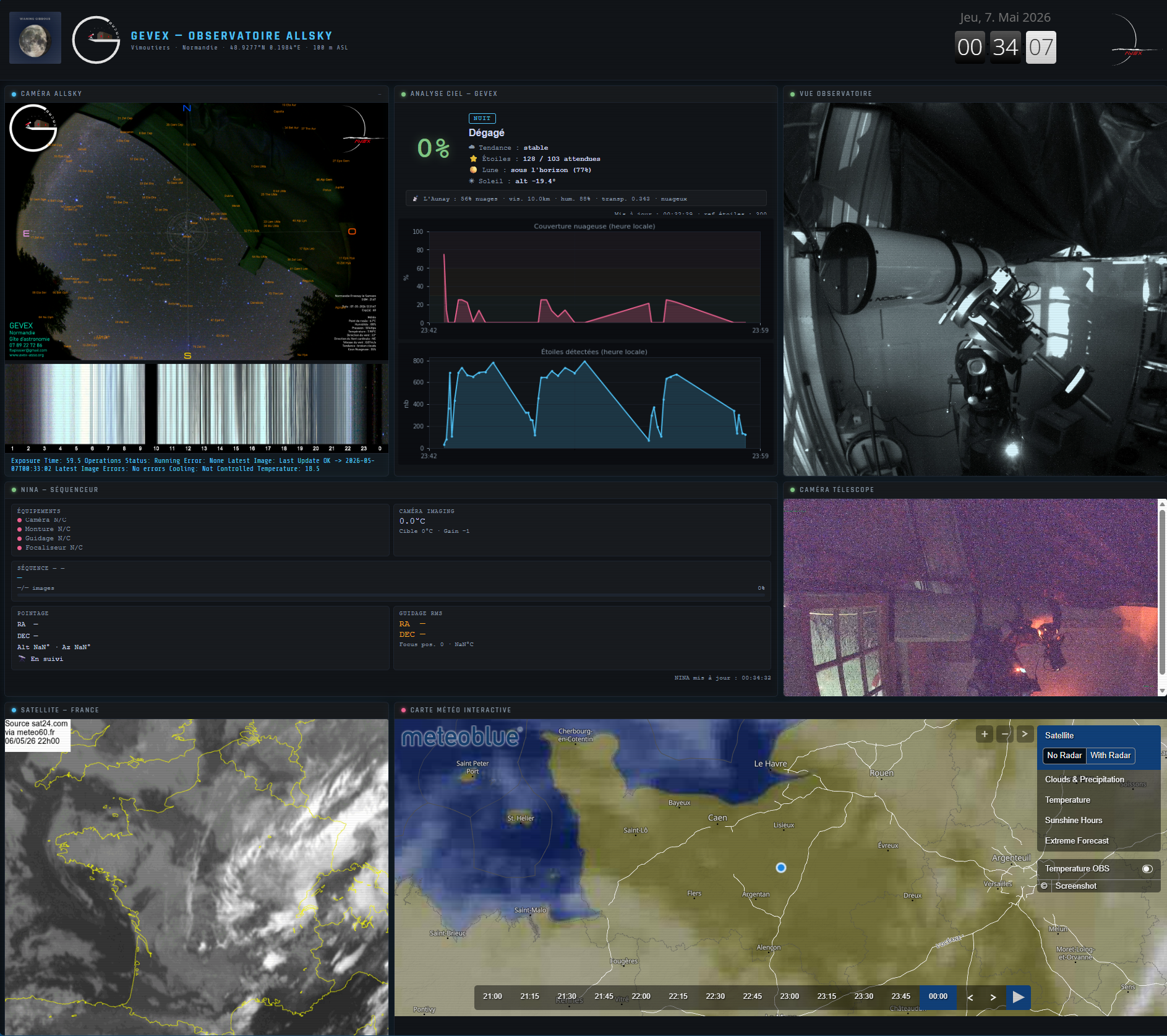

Layout du dashboard (grille 3 colonnes)
┌─────────────┬─────────────┬─────────────┐  Ligne 1
│ Caméra      │ Analyse     │ Vue         │
│ Allsky      │ Ciel GEVEX  │ observatoire│
│ + Statut    │ (iframe +   │ gevex2.jpg  │
│             │ graphiques) │             │
├─────────────┴─────────────┼─────────────┤  Ligne 2
│ NINA — Séquenceur         │ Caméra      │
│ (iframe Infomaniak)       │ télescope   │
├─────────────┬─────────────┴─────────────┤  Ligne 3
│ Satellite   │ Carte météo  │ Caméra     │
│ animé       │ interactive  │ observ. 2  │
├─────────────┴──────────────┴────────────┤  Ligne 4
│ Historique des nuits (pleine largeur)   │
Design
  • Thème dark scientifique/industriel
  • Police Rajdhani (titres) + Share Tech Mono (données)
  • Effet scanlines subtil
  • Accents colorés : bleu cyan, rose, vert, orange selon les panneaux
  • Widget horloge externe (zeitverschiebung.net) — heure locale + date
  • Widget phase lunaire (moonphase.guide)
Rafraîchissement
  • Toutes les 30 secondes : cache-bust sur les images statiques (allsky, satellite, gevex2.jpg, graphiques PNG) via ?t=timestamp
  • Toutes les 2 minutes : rechargement complet de la page via location.href avec paramètre ?nocache=timestamp
  • Iframes Infomaniak : se rechargent indépendamment via <meta http-equiv="refresh">
📸 [Capture : dashboard complet annoté]

10. Intégration NINA via ninaAPI
Prérequis
  • Plugin ninaAPI installé dans NINA (disponible sur le gestionnaire de plugins NINA)
  • API activée dans les paramètres du plugin (port 1888 par défaut)
  • Les deux PC (observatoire et télescope) sur le même réseau local
Endpoints utilisés (API v2)
Endpoint Données récupérées
GET /v2/api/equipment/camera/info Température capteur, gain, setpoint
GET /v2/api/equipment/mount/info RA, DEC, Alt, Az, statut parking
GET /v2/api/equipment/guider/info RMS guidage RA et DEC
GET /v2/api/equipment/focuser/info Position, température
GET /v2/api/sequence/json Nom séquence, statut, progression
Contournement CORS
NINA tourne sur 192.168.1.21:1888, le dashboard sur 86.241.95.110:8888. Le navigateur bloque les requêtes cross-origin entre ces deux origines. Solution : le programme Python proxyfie les appels NINA via son serveur HTTP interne (port 8890) qui ajoute les headers CORS appropriés.
Navigateur → GET http://86.241.95.110:8890/nina/camera
                Python :8890 → GET http://192.168.1.21:1888/v2/api/equipment/camera/info
                        └── Réponse + header Access-Control-Allow-Origin: *
Depuis internet : le port 8890 n'est pas exposé sur internet (sécurité). Les données NINA sont uploadées toutes les 30 secondes sur Infomaniak via FTP, et affichées via une iframe nina_iframe.html hébergée sur le même domaine.
Affichage
📸 [Capture : panneau NINA avec équipements connectés]
