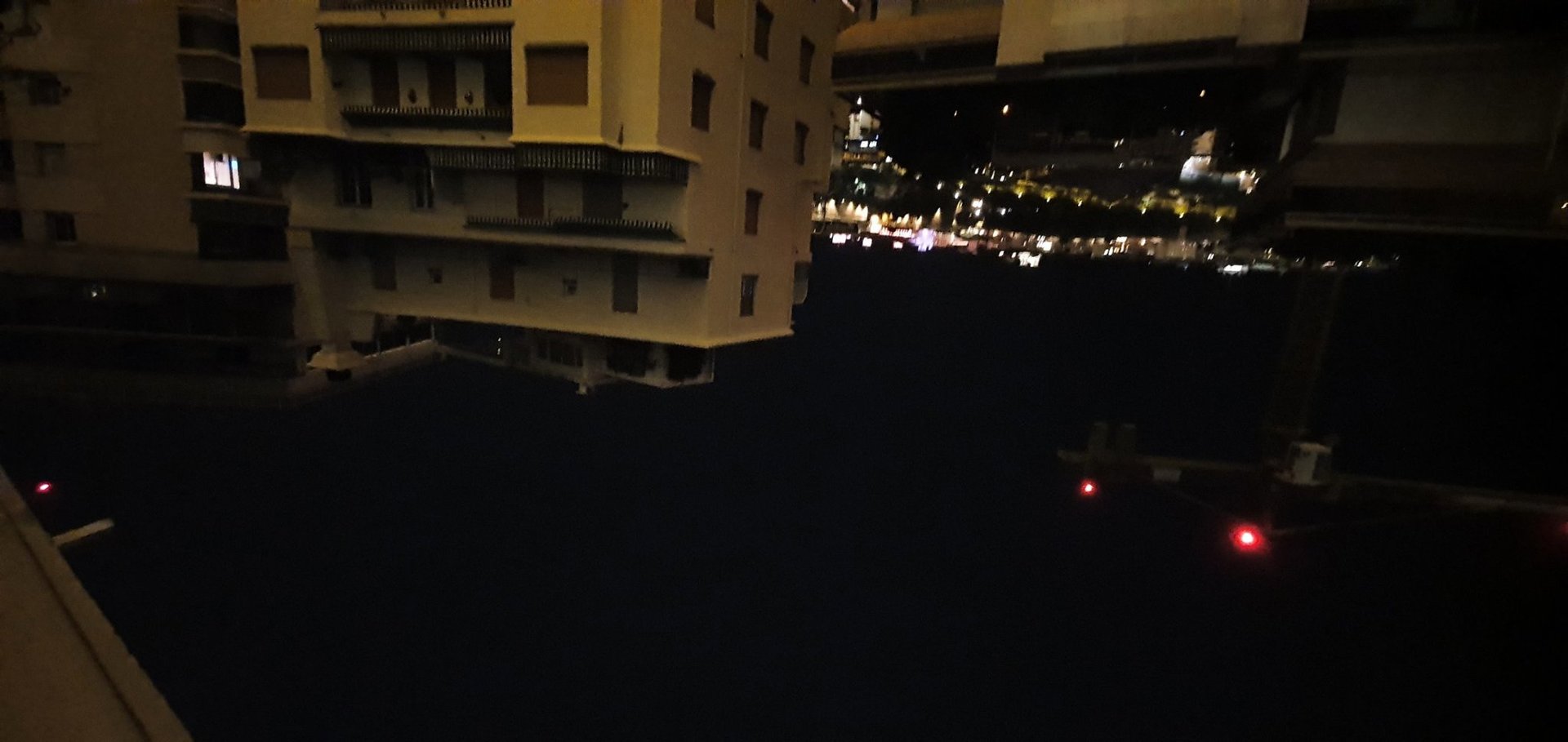

  17. Bonjour à tous, Je réside non loin de Nice (06), dans une ville ayant un rocher portant son nom (celui qui trouve gagne une fsq 106edx4 et revient en 2ème semaine). En réfléchissant : 7mn avant d'atterrir, PERSEVERANCE était plus proche de Mars que moi de votre club, il est donc fort peu probable que je croise vos membres dans les prochains jours. Je connaissais AVEX par les indispensables cartes publiées sous son nom mais je n'avais pas réalisé que vous formiez une association d'astrams, ma foi très sympathique. Je ne manquerai donc pas de revenir vers vous pour vos conseils avisés en tant qu'astrophotographe débutant. Mon matériel : star adventurer + canon 700d défiltré astrodon + canon 70/200 f 2.8 & 100/400 f 4.5/5.6 + filtre IDAS LPSD1 Lieu de prise de vue : mon balcon, en pleine ville, orienté sud / sud-est . Petit détail : depuis plusieurs semaines j'ai une grue de 60 m avec 3 phares rouges allumés en permanence la nuit et c'est pas cool ... Pour terminer, je vous joins une photo de IC2177 prise ces derniers jours avec le 70/200. J'ai au moins eu la chance d'avoir un ciel clément en terme de nuages, mais pas mal de jet stream (je ne sais pas si ça a joué à mon humble niveau...) A bientôt
