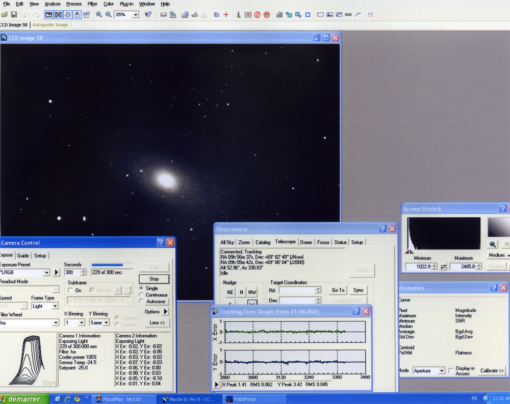

Avec QSI sur C11 à 1700 de focale, sur M 81, Maximdl 5, la Lodestar sur le DO intégré ne ma donne pas d'étoile exploitable même avec des poses de 5s :(((
J'ai une petite idée de la cause, je pense que le réducteur 0,63 Célestron oculte partiellement le diviseur optique.... je vais vérifier.
J'ai ensuite essayé le montage suivant:
Lodestar sur lunette de 110 focale 700 en parallèle du C11, poses de 2s
Le suivi me parait bon, +- 0,2pix sur 300s, MAIS les étoiles ne sont pas rondes, FWHM autour de 5
Flexion or not flexion ?
Possible, j'essaierais bien le système Utech...

C'est une queue d'aronde losmandy, bien rigide apparemment. Je vais faire des essais sans le réducteur.
Pour l'agressivité, j'ai utilisé divers réglages de 5 à 10 sans effet notoire.
