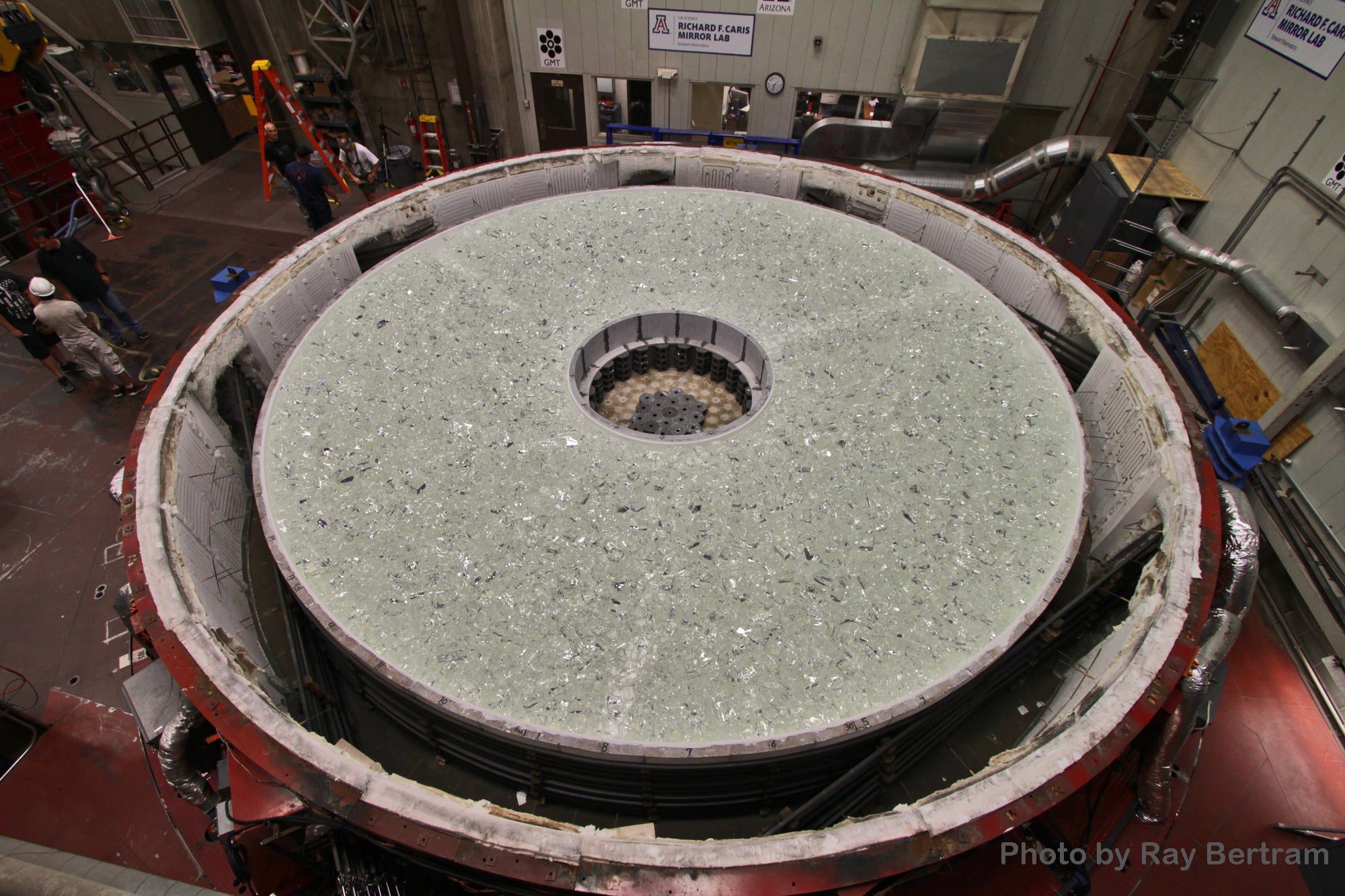

Les Miroirs sont tous fabriqué en fondant de grande quantité de verre pilé . Il faut de four adapté a cette opération. Une année complète est requise pour coller les différents segments du telescope. Le processus de fusion est élaboré et hypnotique comme vous pouvez le voir sur cette video ci dessous, un timelaps étalé sur 1 année, enregistrée depuis l'intérieur du four. Ici il s'agit du segment central de 8,4 m de diamètre , le verre pilé a été chargé dans un moule logé dans un four rotatif, et fondu.

le moule, rempli de verre pilé

le miroir primaire du télescope sera composé de sept de segments de 8,4 mètres diamètre, au total cela fera une diamètre équivalent à 25,4 mètres. Chaque segment de miroir pèse 17 tonnes et prend un an pour fondre et refroidir, suivie par plus de trois ans de surfaçage et le polissage minutieux
