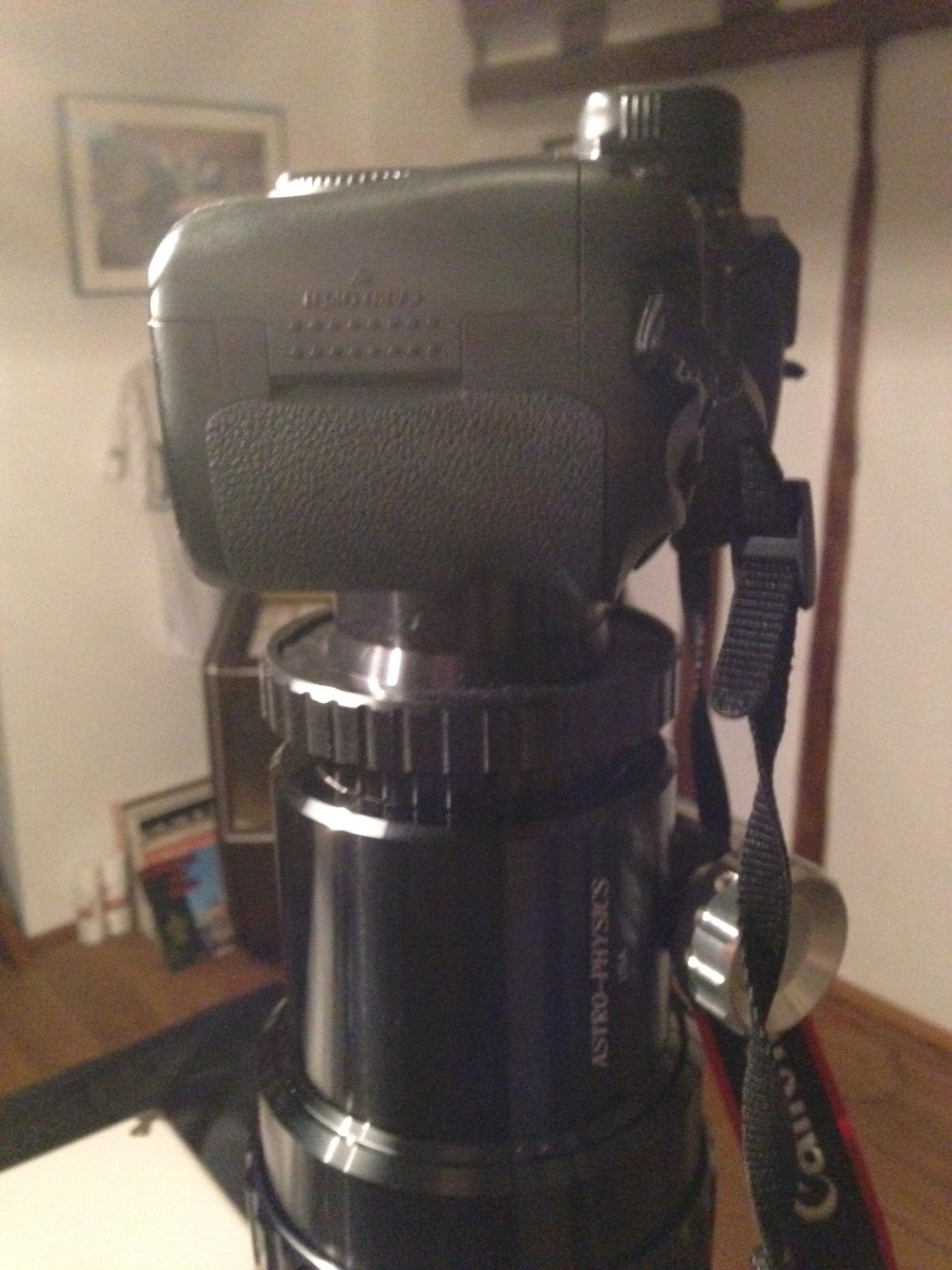

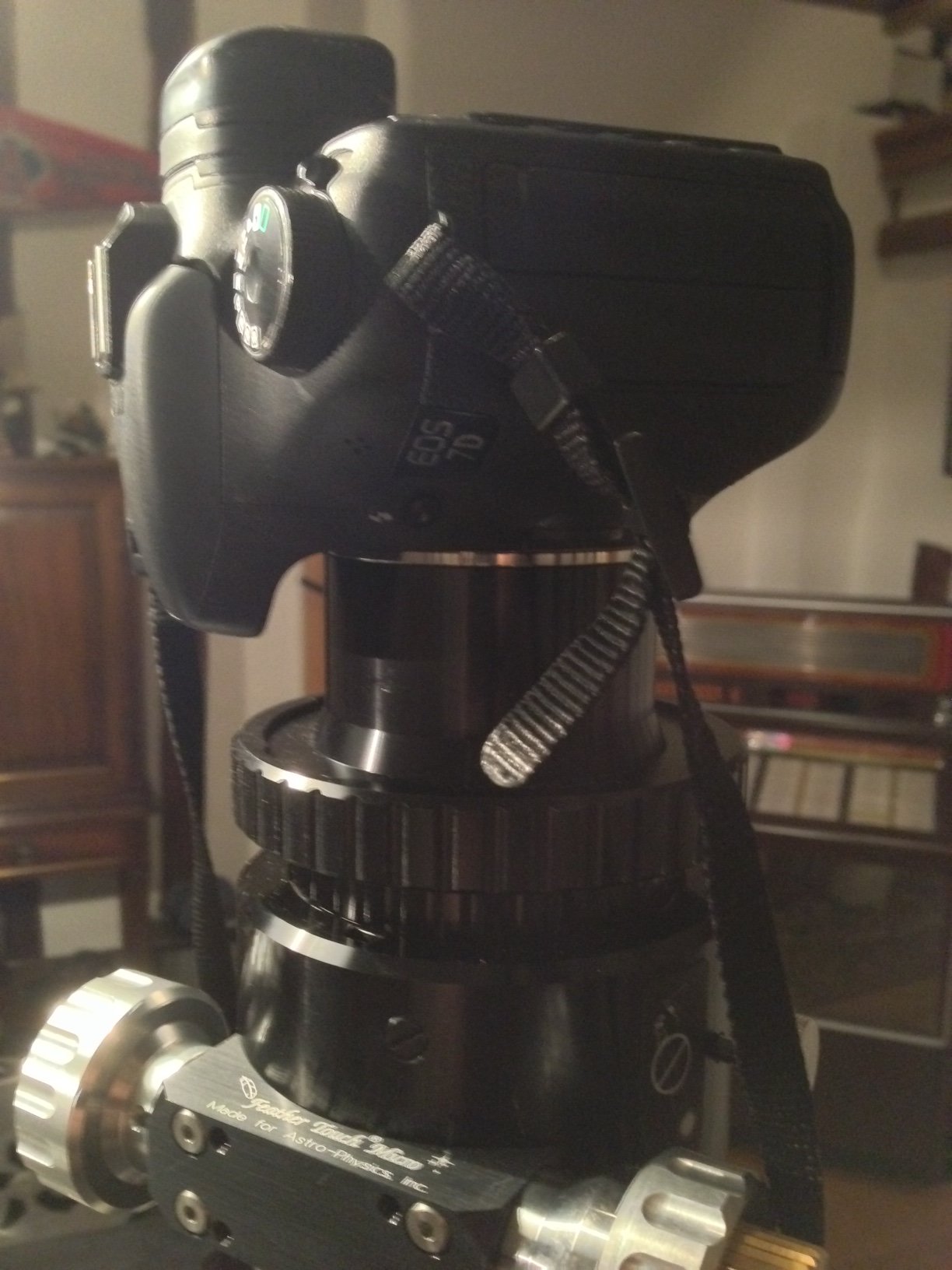

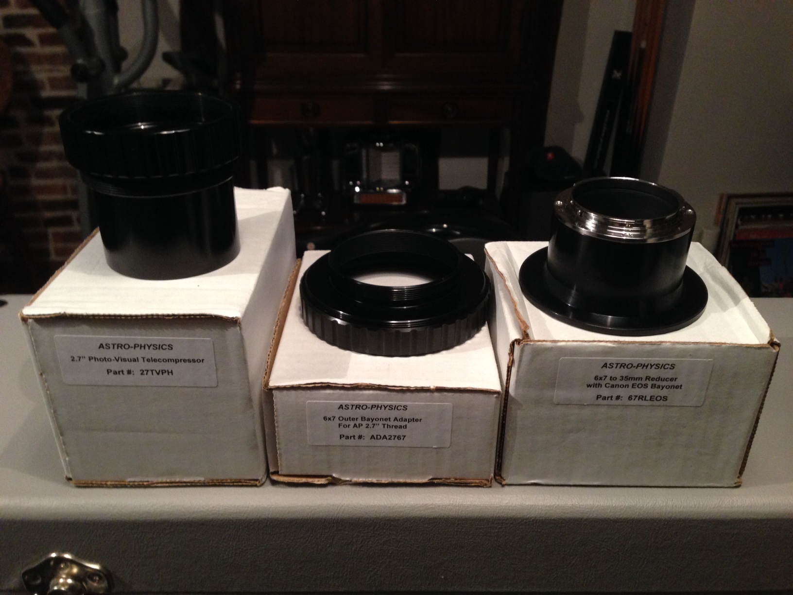

Je souhaiterais adapter un diviseur optique sur ma lunette AP130 pour avoir moins de flexion qu'avec un chercheur, mais j'ai un soucis avec ma bague d'adaptation qui laisse très peu de champ pour une skytrack 2.5 et selon Didier chaplain de skymeca la seule possibilité serait d'installer le modèle slim qui fait 15 mm de large mais qui offre aussi un peu moins de possibilité de réglage, à moins de trouver un adaptateur différent qui puisse se monter sur mon réducteur de focale 27TVPH d'astrophysics
actuellement j'ai l'adaptateur 67RLEOS derrière le 27TVPH

MESSAGE DE DIDIER
j'ai regardé aprés votre montage, l'emploi du diviseur classique avec un APN est assez difficile, la baillonette AP (diamètre 90.85 si j'en crois mes tablettes) enlève vite entre 4 et 8 mm et du coup il reste 2.6 à 6 mm pour la bague T qui relie l'APN, le montage passe très bien avec une caméra mais devient difficile avec un APN, il faudrait du coup passer sur le modèle slim qui fait 15 mm de large mais qui offre aussi un peu moins de possibilité de réglage, dites moi ce que vous en pensez.

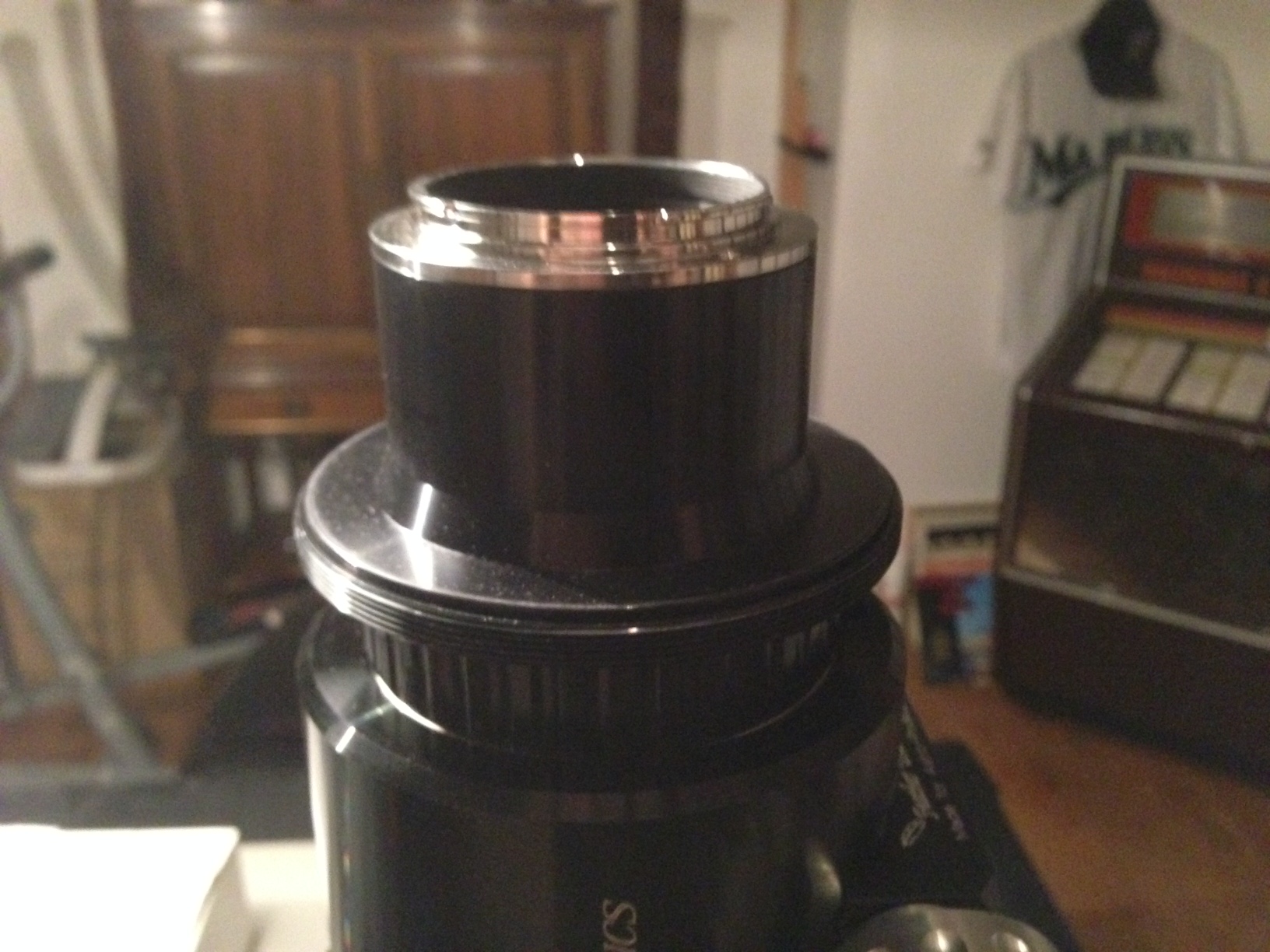

il faut que tu nous dise comment se monte tout ce bazar
mais de ce que je vis, la solution la plus évidente serai de faire en sorte que le D.O remplace l'adaptateur EOS ce dernier fait 42.4mm de large !!!!
le réducteur de focale 27 TVPH est visé sur ma lulu et par dessus le 67 RLEOS est visé par l'adaptateur ADA2767

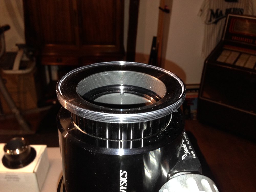

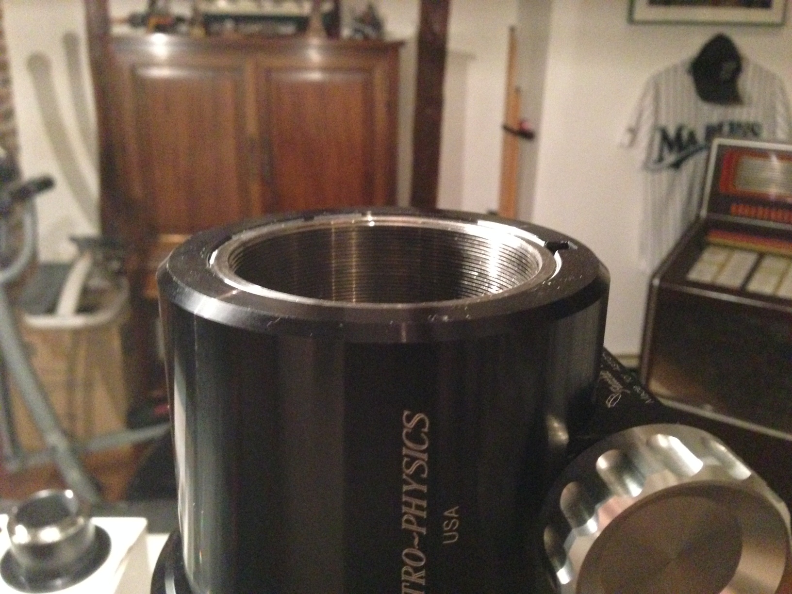

quand tu mets ta bague dans le PO sur IMG_4784.JPG, c'est vissant ou coulant ?
edit : c'est bon c'est vissant.

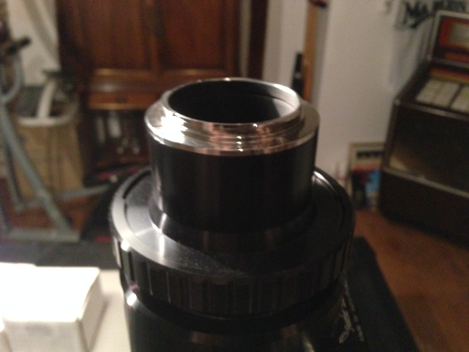

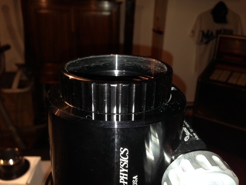

Par contre quand tu mets la bague intermédiaire sur IMG_4786.JPG, la bague #67RLEOS vient-elle bien à plat ? sur quoi elle repose, pas sur le filetage ou sur la partie qui semble être en léger cône (sur IMG_4786.JPG) ?
