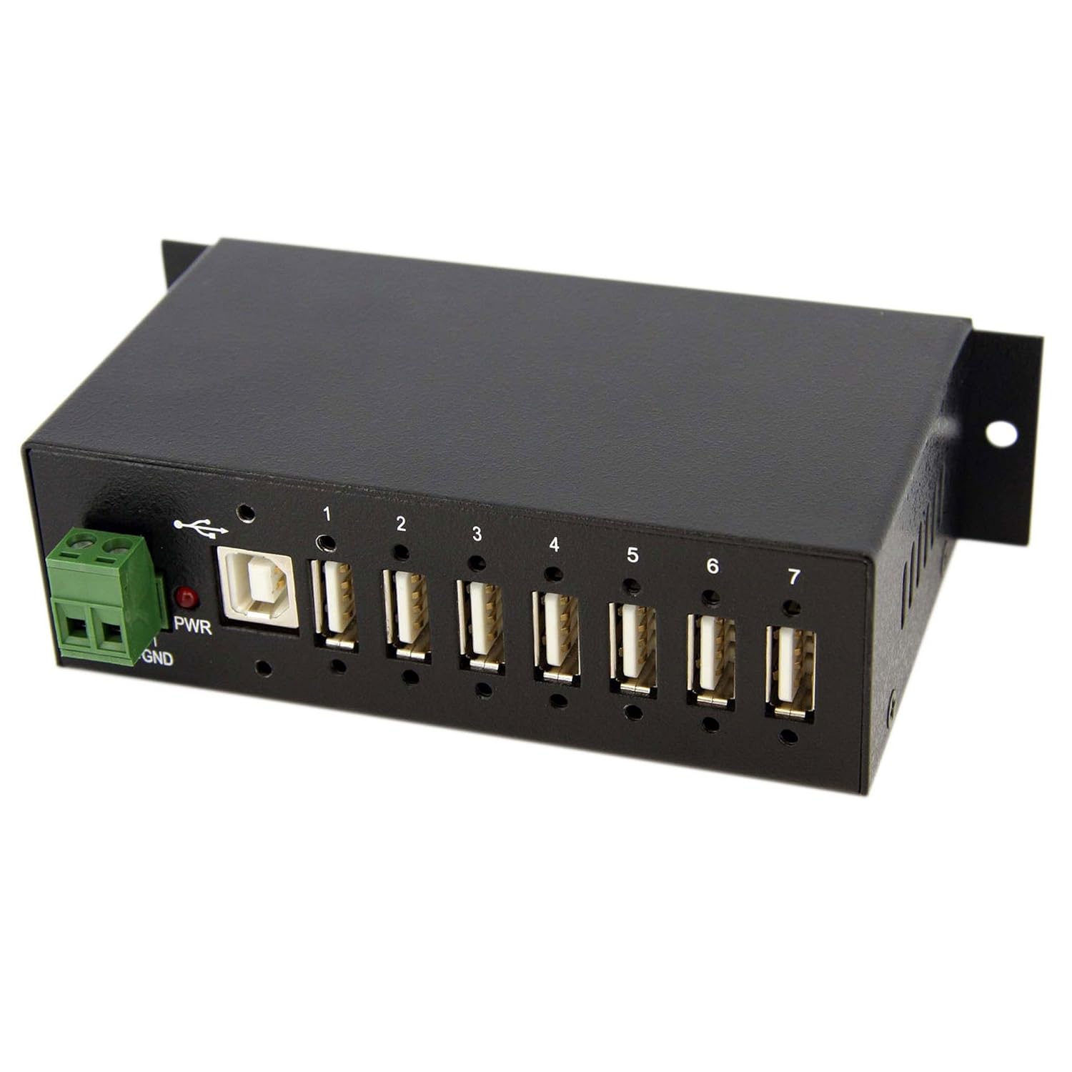

conseil achat hub alimenté en usb3
Je suis à la recherche d'un hub USB3 avec au moins 7 ports et une alimentation externe. Je sais qu'il y a du choix sur le net, mais
je sais aussi que Fredo est un spécialiste pour les bons plans et il est aussi de bon conseil. Il faudrait surtout quelque chose de fiable.
C'est pour alimenter 2 caméras Atik et une roue à filtres, plus un disque dur externe en USB3 et quelques bricoles. (conso totale maxi 5A). Mon portable n'a que 3 ports USB3.
Merci

Merci à vous deux pour vos réponses. Je vais voir cela de prés.
ce hub est livré sans adaptateur secteur: lequel prendre stp ?
aries51
Je l'ai branché sur ma sortie 12V de mon alimentation astro.

Le hub usb doit être aliment en 12V (celui que j'utilise). Certains sont en 5V comme mon ancien hub qui a tenu 2 ans mais l'humidité à eu raison de lui.
le Hub usb ne sert pas à alimenter les caméra mais seulement à transmettre les images et/ou vidéos.
La plupart des caméras doivent être alimentées en 12V sauf les webcam ou certaine caméra qui peuvent être alimenté directement en usb.
C'est pour cela qu'on met un boitier d'alimentation proche des caméras (sur la monture) pour éviter d'avoir de longs fils partout.
