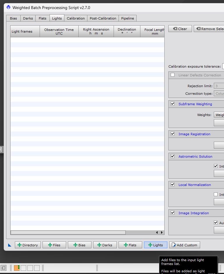

je te recomande fortement d'utiliser le script WBPP
il prend les arw directement
ensuite tu charge tes images
tu choisi dans "subframe weigting" le mode approprié pour ton type d'image
 (galaxie nebuleuse ou cluster)

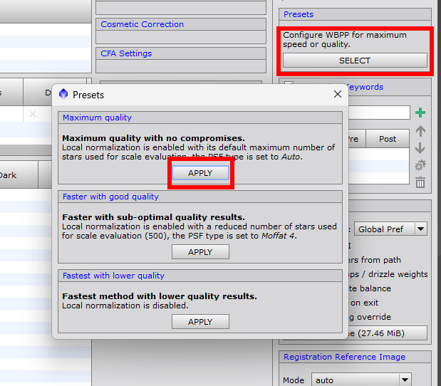

et surtout tu choisit la qualité maxi
