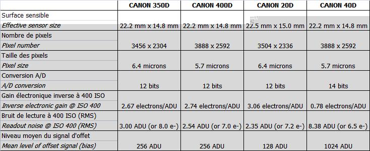

Ce que C BUIL nous dit c'est que le capteur du 40d est 4 fois plus sensible que le 350D.
C'est à dire que le resultat est le même quand le 40d est réglé sur 100ISO alors que le 350D est sur 400 ISO.
non alban c'est pas exact..
Pour couvrir la dynamique de codage de 14 bits sur le 40D les ingénieurs de Canon ont clairement multipliés la gain électronique par 4 par rapport au 350D/400D (codage du 12 bits)
La sensibilité est identique mais le gain est x4
oui, pardon tu as raison
il ne faut que 0,78e/ADU avec un 40d alors que le 350D à besoin de 3,67 e/ADU

Dans l'absolu ce n'est pas un problème on pourrait penser; mais ce qui pose soucis c'est que par cette méthode le bruit est aussi multiplié par 4...
Et j'entends par là aussi bien le bruit thermique que le bruit de lecture, c'est pour cette raison que le niveau de l'offset est si haut sur les 40D.

Mais cela semble logique comme type de valeurs, car il s'agit d'un gain en e- mesuré sur une surface (sur le capteur) en rapport du bruit surfacique aussi.
Comme nous avons G = σ[indice]signal[/indice] / S - O
σ[indice]signal[/indice] étant issu du bruit le lecture et du bruit de mesure
S étant le signal relevé sur une surface
et O le signal sur un dark
Il me semble logique que le résultat de 1/G ne soit pas unitaire, non ?
