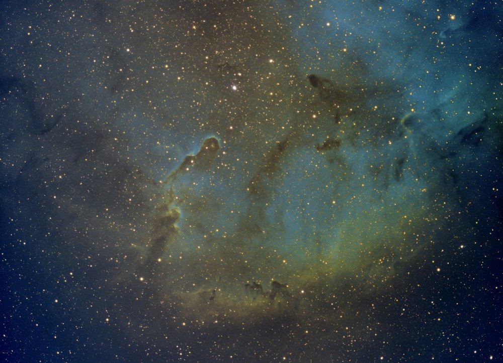

  4. Bon... Je me lance en SHO avec ma ASI1600mm pro Donc c'est totalement nul ! (I know) Mais je partage quand même ED80 esprit 30xSx300s 30xHx300s 30xOx300s Pixinsight preprocessing et processing Sur NGC700 j'ai un vieux voile jaune a gauche mais bon c'est comme cela ... j'arrive pas à le supprimer

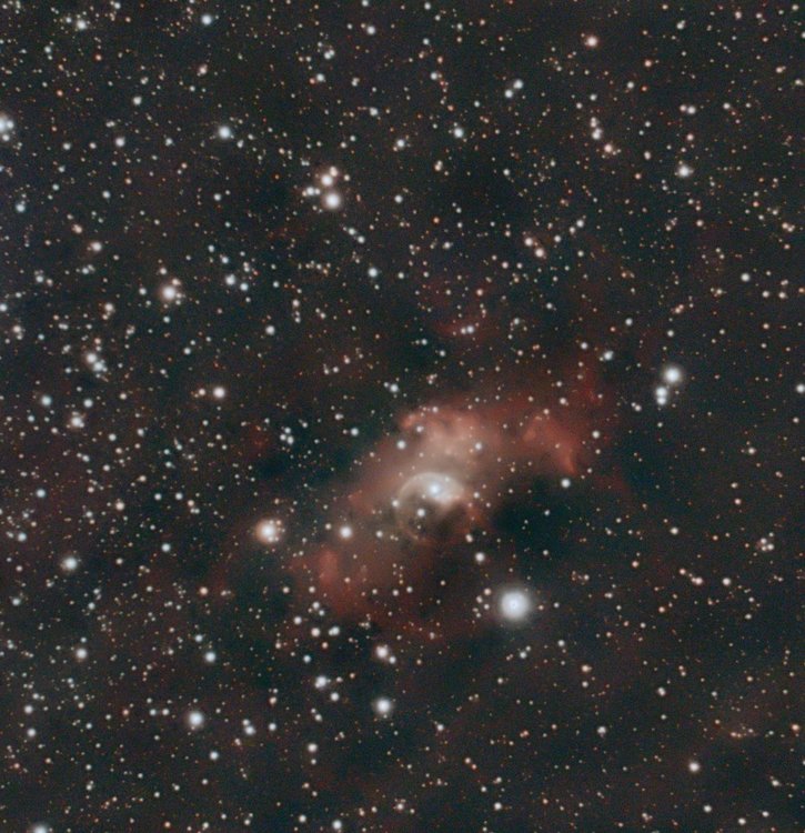

  6. Salut à tous, Une photo du balai de sorcière. Bon ok je sais c'est pas top mais bon comme on dit il faut bien commencer quelque part Esprit 80ED 52 x 300s ASI533 avec filtre dual band 30 flat et 20 dark Bortle de 8,5 à Paris Asiair Guiding ASI290mini J'ai pris en compte vos dernières critiques et j'ai essayé d'être moins violent dans mon traitement du bruit. Il me reste un fond lumineux dans l'image (enfin je crois mais j'ai peur d'abimer plus en essayant de la supprimer)

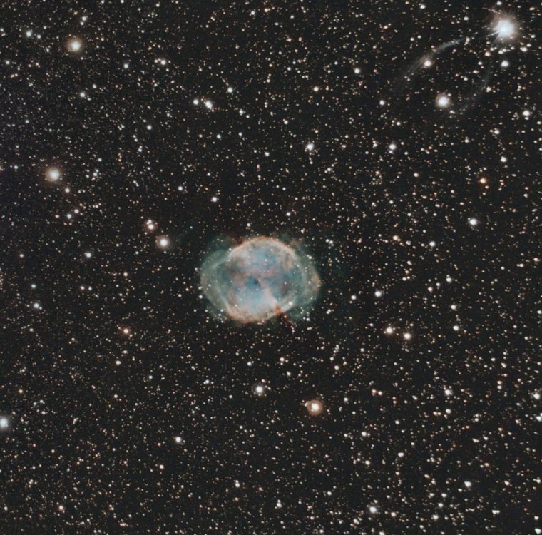

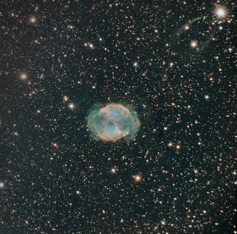

  9. Bon j'aime pas ce que j'ai fait donc j'ai recommencé ... J'ai notamment essayé d'harmoniser les fonds de ciels Je sais pas ce que vous en pensez
  10. Est-ce que c'est mieux ?

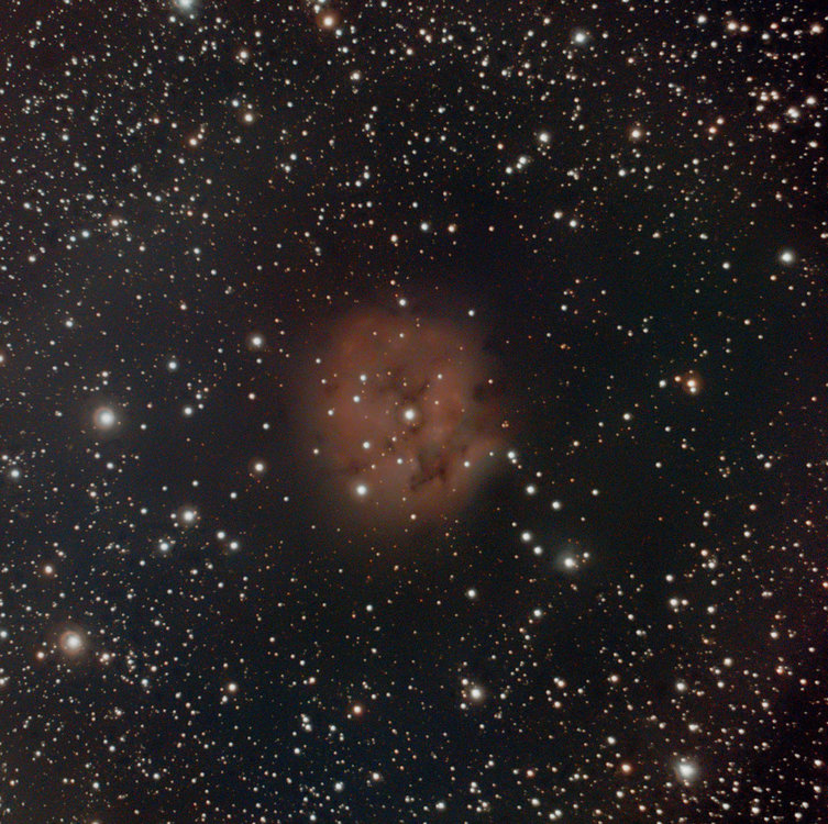

  11. J'ai vidé mon stock de photos a traiter (IC5146 et M27). Dans ces photos j'ai toujours un voile mais bon j'arrive pas à le supprimer Maintenant je vais retravailler ma Bubble

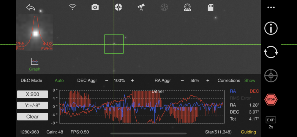

  18. Je ne pense pas que ça soit la mise en station car sinon j’aurais (d’après ma compréhension) une correction toujours dans le même sens ou tout du moins avec une périodicité beaucoup plus faible caque celle que j’ai
  19. Oui je sais bien que c’est pas normal t’inquiète d’où mon sarcasme sarcastique j’ai laissé tourné un peu et maintenant J’ai ça ... c’est mieux
  20. Bonsoir Je voulais vous partager mon guidage de ce soir car j’en suis pas peu fier .... avec tout le sarcasme qui va bien probablement le vent, ou un guidage trop prêt de l’horizon ... je laisse tourner pour voir
  21. Un peu gourmand je suis allez on redescendra à 5 min pour la prochaine session
  22. Pour la mise au point je me demande si c’est pas que je suis trop gourmand sur le temps d’exposition. En effet je fais des pauses de 10 minutes et j’ai que 120 mm de guidage pour une focale de 1100. C’est peut-être un petit peu beaucoup
