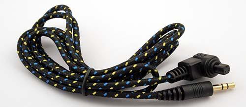

maii comme toujours faut un cable pour la camera, un cable de 12v pour le boitier, un cable st4 et éventuellement un câble pour le declancheur de l'apn (le boitier fait intervalometre pour l'apn et fait du dithering en conséquence)
