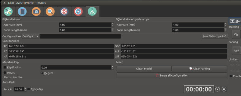

J'utilise une monture qui se pilote avec une appli, c'est l' équivalent d'une raquette wifi.
Je peux voir sur cette appli les coordonnées azimutales de la monture et elles sont cohérentes avec la position physique de la monture.
Mais avec ekos les coordonnées affichées dans l'onglet monture ne correspondent pas et donc le curseur du télescope ne s'affiche pas au bon endroit sur la carte.
Si je fais la même manip avec Carte du Ciel et driver ASCOM donc sous Windows 10, je n'ai pas ce problème, les coordonnées de la monture et dans Carte du Ciel sont identiques.
Sais tu si dans Ekos il y a d'autres manières de voir les coordonnées envoyées par la monture ?
Là la monture pointe sur Venus soit 231°31'  19°11' en azimutal.
En fait pour ce type de fonctionnement il faut utiliser le driver SyncScan qui correspond à l'appli sur le téléphone et donc laisser le téléphone en service 😞

En fait c'est expliqué là https://www.indilib.org/devices/mounts/synscan-telescope.html et là https://indilib.org/devices/mounts/az-gti.html
Le driver Indi peut communiquer en Wifi avec la monture de 2 façons.
Soit directement (eqmod), soit par l'intermédiaire d'une appli Android ou Windows (synscan), cette appli permet d'effectuer l'alignement avant d'être connectée à Indi.
Quand c'est directement Indi ne doit voir que les informations des encodeurs.
Mais quand il se connecte à l'appli, celle ci connaissant la position géographique, l'heure et l'alignement étant fait, il peut récupérer les coordonnées pointées par la monture.
Le repère indiquant la position de la monture s'affiche alors au bon endroit dans Kstars.

Pour moi, il faut laisser tomber ton appli, et passer tout sur ton RPI (hotspot du RPI) y compris ta monture (elle doit se connecter au hotspot du RPI).
Je me demande si les deux ne sont pas en contradiction lors du fonctionnement en simultanée (Appli et ekos)

Avez-vous réussi à utiliser l'Az-Gti en mode alt-az à partir d'ekos ?
Quand je fais un goto, la monture fait n'importe quoi, j'ai l'impression que le logiciel est mode équatorial.
Merci et bon ciel !
Je n'ai plus Linux sous la main pour refaire la manip mais ça avait fonctionné il y a un an.
Par contre ma première monture Az-Gti avait un problème et fonctionnait mal avec l'appli Synscan de base.
Elle ne fonctionnait que si l'on utilisait les encodeurs auxiliaires, mais ceux ci sont moins précis que les encodeurs moteur.
Un échange standard de la monture a résolu le problème.
Ta monture fonctionne t elle avec l'appli Synscan Android ou Windows fourni par SkyWatcher ?
Ensuite j'ai fait la mise à jour du firmware de la monture (quid de la garantie ????) pour pouvoir la faire fonctionner en équatorial, attention il faut alors que le tube soit sur le coté droit de la monture.
J'ai temporairement laisser tomber la solution Linux/Ekos, dans la version du driver Indi que j'utilisais on ne pouvait par faire le choix entre fonctionnement alt-az et équatorial.
L'appli Android ou Windows Synscan permet de faire ce choix et la monture fonctionne parfaitement dans ces 2 modes, mais c'est pas du Linux.
On peut néanmoins utiliser Linux/Ekos mais dans ce cas il faut d'abord Synscan qui tourne sur un smartphone Android et qui est connecté à la monture puis Indi qui se connecte à ce smartphone plutôt qu'à la monture directement.
