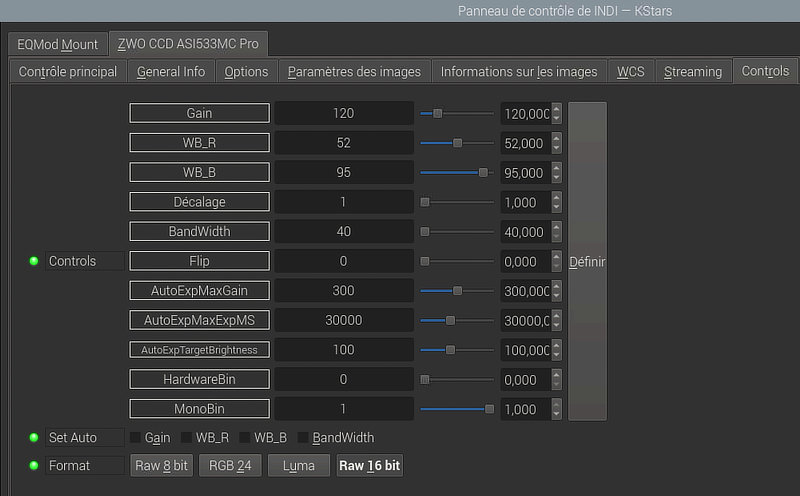

A la réunion du 07/02/20 j'avais évoqué avec Olivier le réglage de l'offset dans KStars.
Je pense que ça se paramétre ici [Décalage].

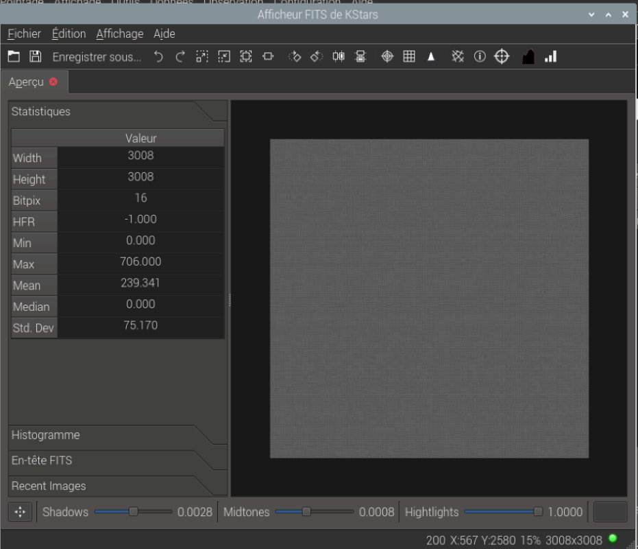

Mais tu m'avais dis que l'on pouvait trouver la "bonne" valeur en analysant les statistiques d'un bias.
Quel paramètre faut il considérer ? et quelle valeur faut il atteindre ?
Dans mes souvenir d'électronicien un offset est un seuil qui fait qu'un signal d'entrée n'est pas pris en compte avant qu'il n'ait atteint une certaine valeur.
Si l'on transpose ça à un capteur photo, un photo-site qui n'a pas capturé de photon est considéré comme noir (niveau de sortie 0).
Mais si par exemple on fixe un seuil à 10, les photo-sites ayant capturé de 1 à 9 photons seront aussi considérés comme noir.
Cette analyse à 2 balles est elle pertinente ?
Pourquoi effectuer cet ajustement à la capture et pas au prétraitement ?

C'est la valeur "min" qui doit être superieur à zéro.
Tu est en 16 bits, donc la dynamique est de 0 à 65K
Faire ça à la capture, je vais peut être dire une bêtise, tu cliperas les pixels dans le noir => plus de pixel froid?
