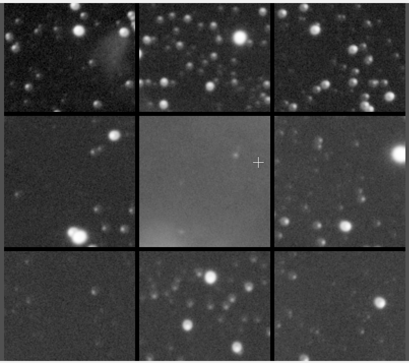

Bonjour Alain,
Je viens de regarder ton image sur le nuage.
Je pense que la distance du Backfocus n'est pas bonne, il faut agrandir la distance en le capteur et le correcteur. De mémoire, il est fait pour un canon EOS => 44-45mm, a verifier pour AS7...
