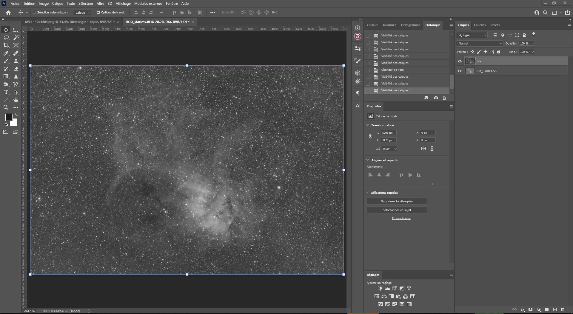

Donc avant de commencer, il faut créer une image starless. Pour illustrer, je me suis basé sur une image noir et blanc Halpha de la nébuleuse du Lion, mais ça marche aussi bien sur une image RGB.

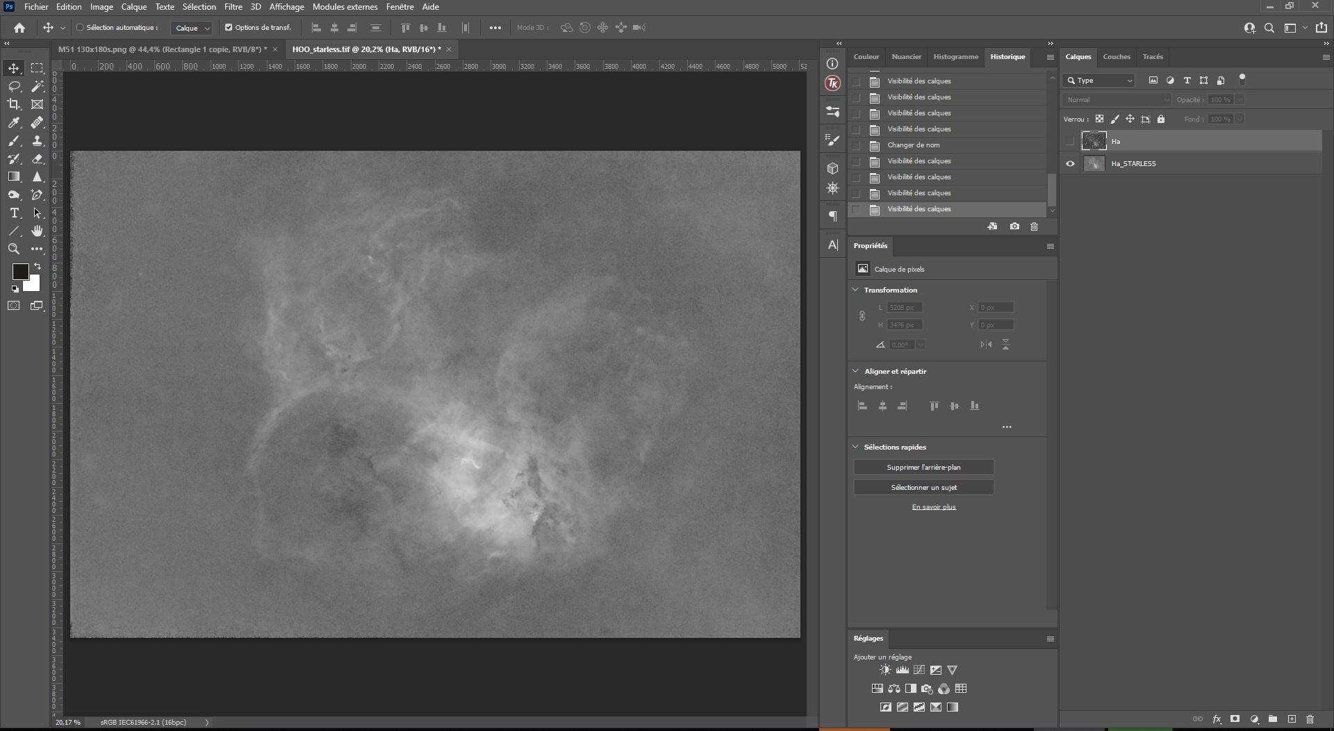

Et sa version Starless que j'ai créé dans Starnet++ puis importé dans un calque :

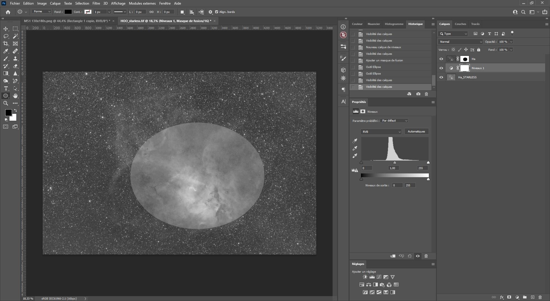

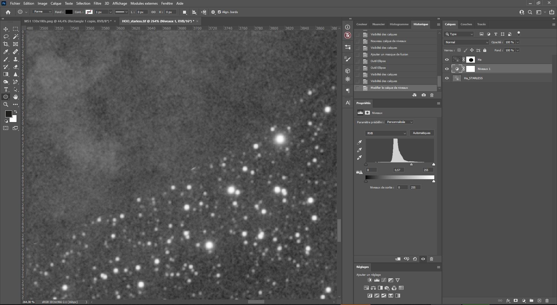

Starnet++ a tendance à rendre l'image starless plus lumineuse que l'image originale, je ne sais pas pourquoi... Peut-être un réglage à faire que je ne connais pas. En attendant, je rattrape le coup avec un calque d'effet "Niveau" et en créant un petit masque circulaire sur l'image originale (la Ha ici) pour comparer les deux et régler finement:
Ce qui donne:
Plus qu'à régler le niveau (curseur des tons moyens, celui du milieu) jusqu'à ce que la frontière du cercle devienne invisible:
Ensuite on fusionne le calque de niveau avec le calque Starless et on supprime le masque.

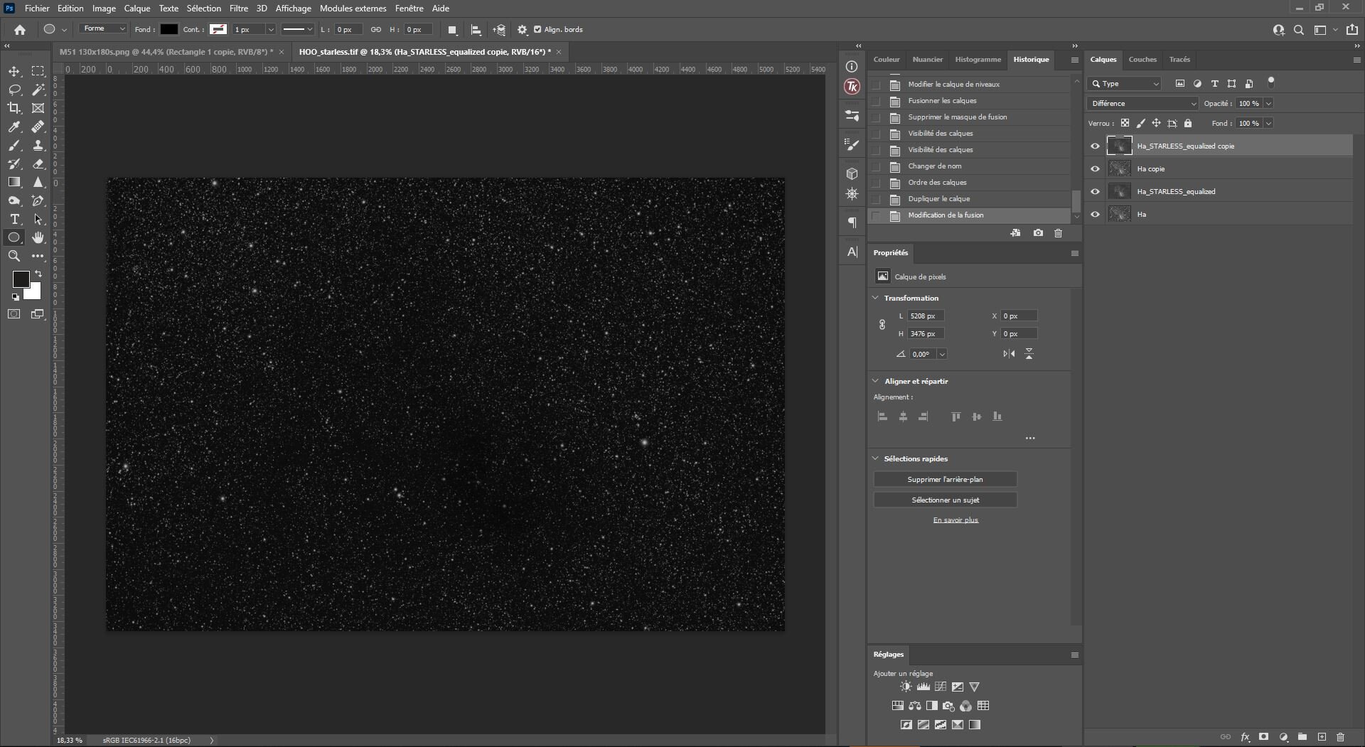

Une fois la starless bien à niveau, on duplique les deux calques (image de base et starless) et on place la starless au dessus, qu'on mets en mode "Différence". Ca ne conserve que les étoiles:
On fusionne les deux calques du dessus, ce qui donne un calque étoiles que je renomme en "STARS".

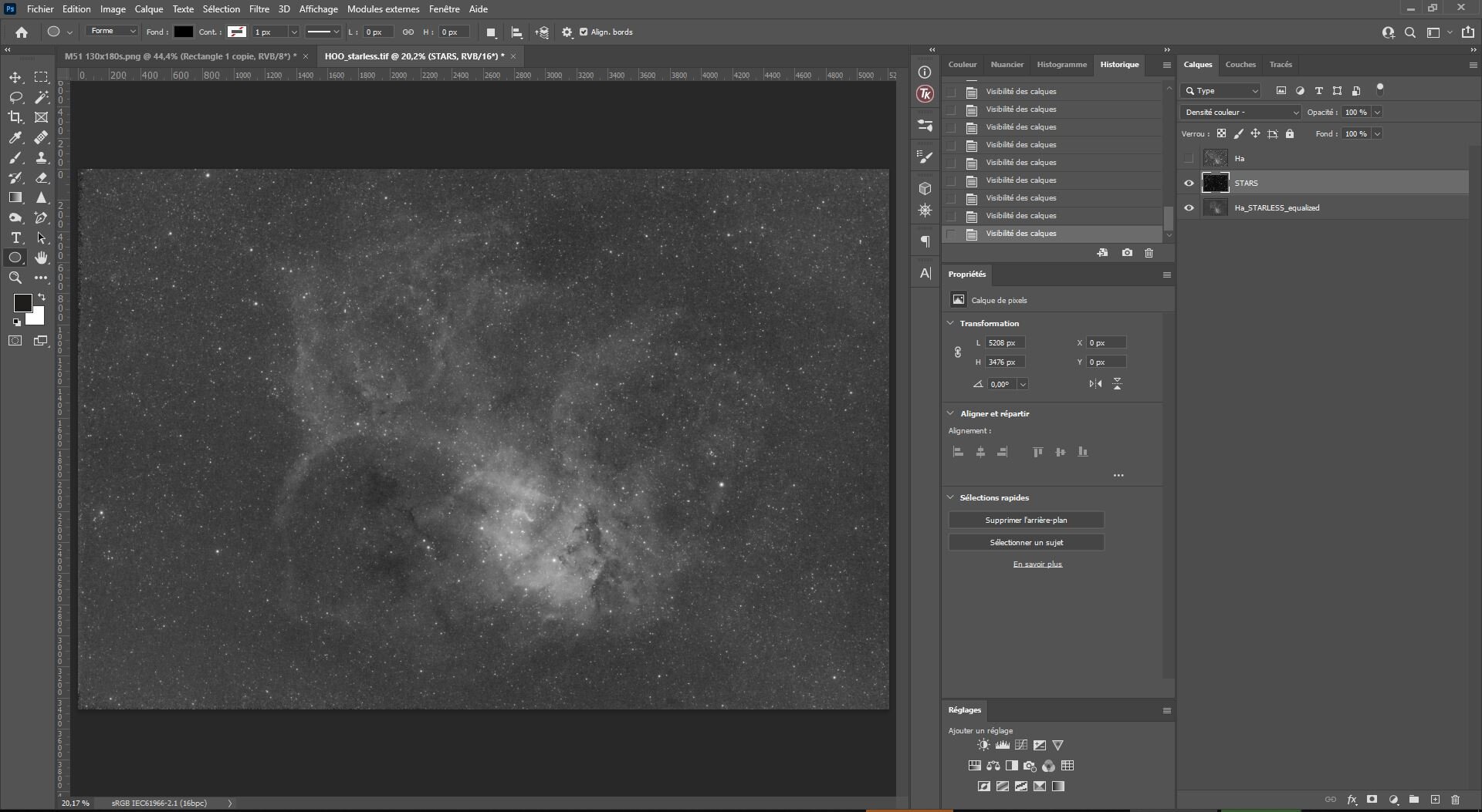

Enfin on place le calque STARS au dessus du calque de la starless et on le mets en mode "Densité couleur -" et là Tadaaa ! On retrouve l'image de base mais avec les étoiles réduites:

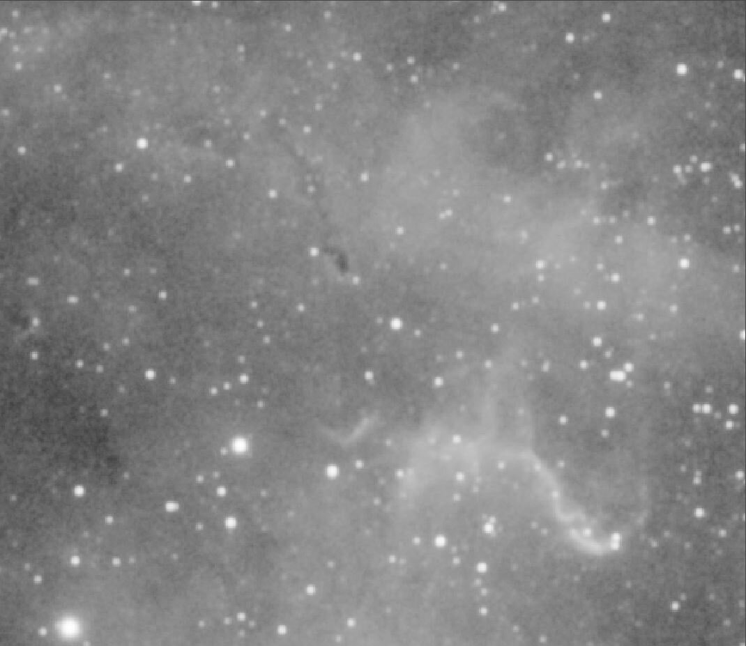

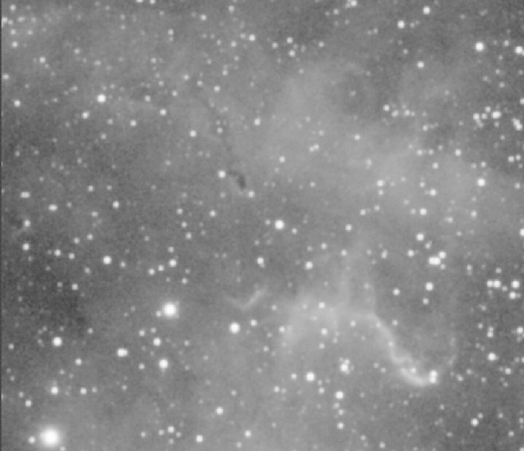

Si on zoom pour comparer l'image originale avec l'image réduite:
AVANT:
APRES:
Les étoiles les plus faibles ont disparu, les plus fortes ont juste vu leur luminosité un peu réduite. Pas de halo noir, pas d'étoiles grisâtre: c'est très propre, à mon goût en tout cas.

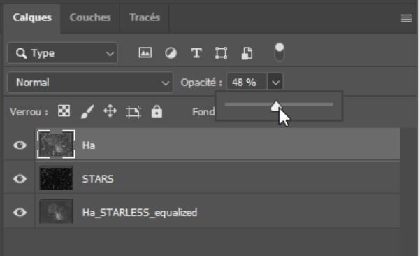

Si vous trouvez que ce n'est pas encore assez réduit, vous pouvez baisser l'opacité du calque d'étoile. Si vous trouvez que c'est trop réduit, vous pouvez remettre le calque de l'imagine originale par dessus et jouer sur son opacité, jusqu'à obtenir la valeur qui vous satisfasse:
Et voilà !
