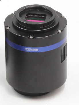

j'aurais besoins de fabrique un petit support pour ma QHY290C
l'idée c'est d'avoir cette camera à coté de mon astrobox pour surveiller le ciel

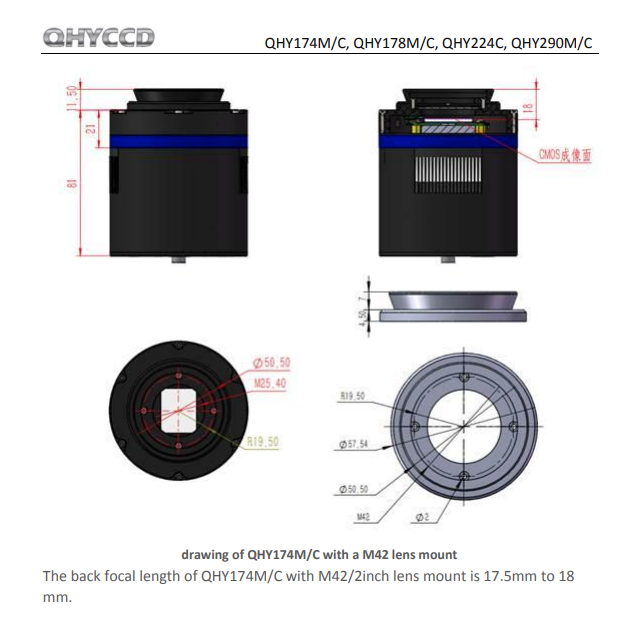

voici les cote de ma qhy

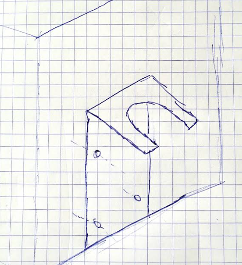

et voic le schema deguellasse que j'ai fait
espèce de "U" doit faire environs 70mm de large de façon à pouvoir coincer la queue aronde de la camera
est ce que qq1 saurai me faire ça en impression 3d ?

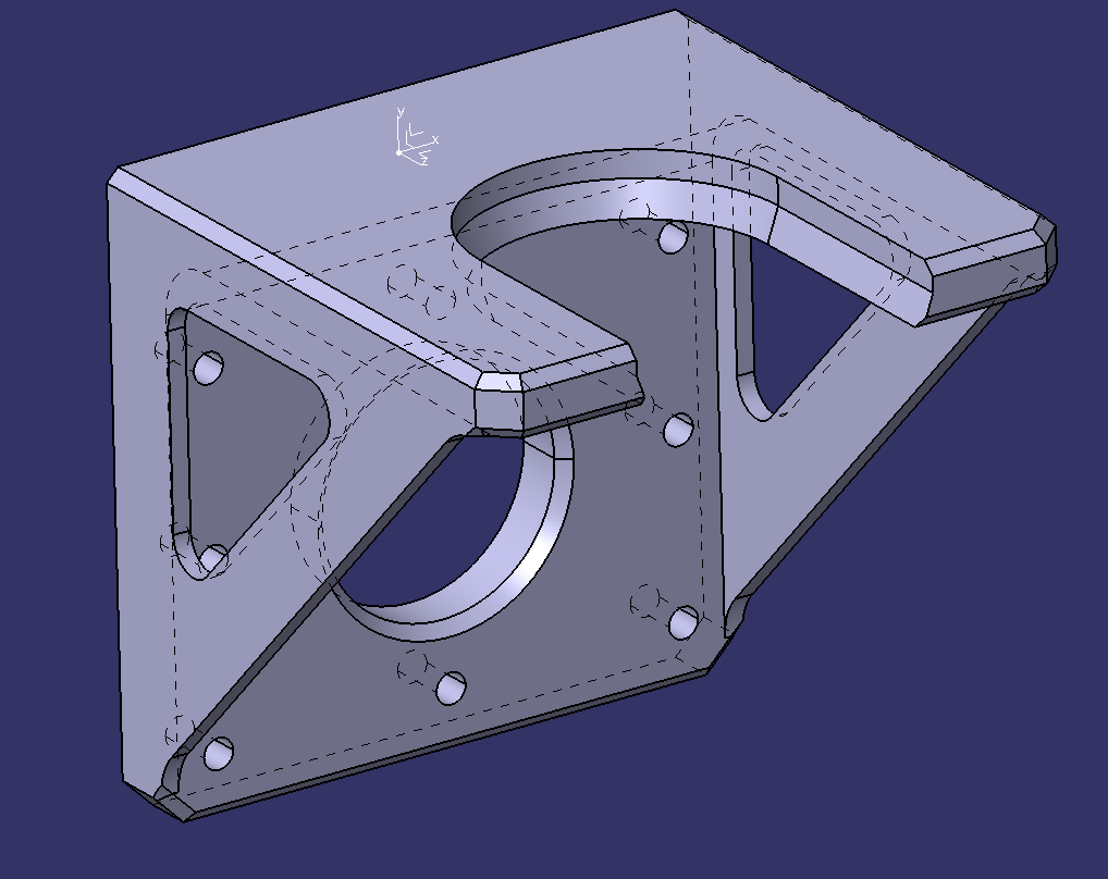

Fredo tu es sur de toi pour les dimensions?
moi j'ai plus ceci en design (pareil que ma 183):
