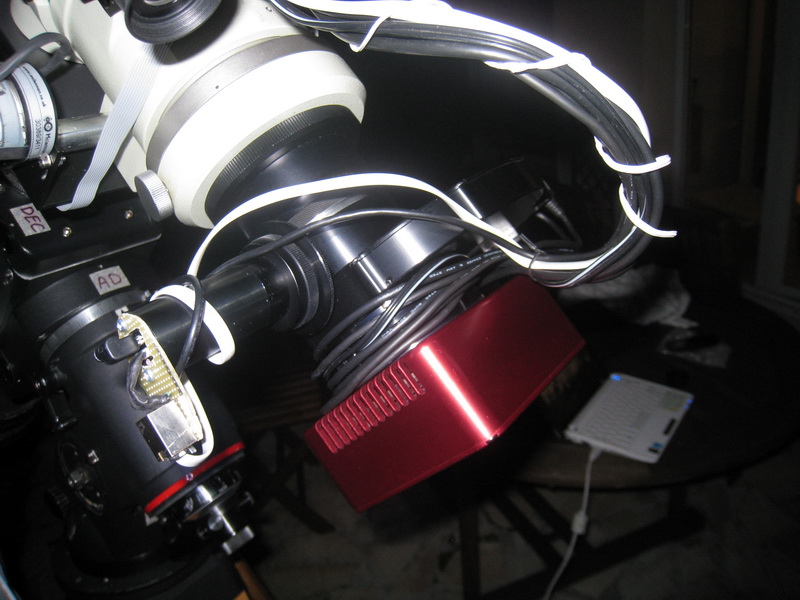

Maintenant, avec la 314L sur la QSI en permanence, Sur la FSQ106ED, je ne sais plus ou donner de la tête tellement il y a des étoiles guide !
Voila une photo du montage sur le GSO lors de mes 1ers tests
