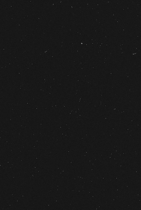

n'ayant pas grand chose de mieux a faire en ces temps de disettes astro je m'occupe en fesant des dark de la camera
je suis entrain d'attaquer une serie qui va de 9x5 minute unitaire a 9x40minutes unitaire @ -20c°
ensuite je ferai -25c° , -30c° et -15c°
ci dessous un dark unitaire de 15minute a -20c°
en amplifiant fortement :
je me suis amusé a soustraire 2 dark de la même serie pour voir : voici le résultat
en amplifiant tres fortement ( plus 40x si je ne dit pas de bétise)
donc c'est un purée de cam qui déchire sa race.
je vien de jeter un oeil rapide sur les 40minute : puiouuuuu !
c'est plus bruité certes mais c'est encore tres propre
quand je repense a la gueule des dark des apn !!!!
mais surtout l’énorme avantage c'est la température stabilisée
la camera peut atteindre un ΔT° de 38 degré avec la Temp ambiante mais est d'un incroyable stabilité. la sonde interne indique -20.0 en permanence avec tres occasionnellement un mini variation vite corrigé de 0.1c° !
Ce qui se voit le plus dans les darks, ce sont les cosmiques. Bizarrement j'en avais beaucoup plus dans ma cave que dehors? Madame étant physicienne nucléaire, elle en a été interloquée. Surtout que nous ne sommes pas sur un plateau granitique plein de radon...

Sinon, Frédo, très impressionnants ces dark !

@Axel : le capteur 8300 est très propre, rien à voir avec le KAI11000. Le seul petit reproche pourrait être sa dynamique, mais sinon il est très proche en terme de "facilité" d'un ICX285. Par contre les petits pixels sont difficles niveau optique et mécanique, gare au tilt !
