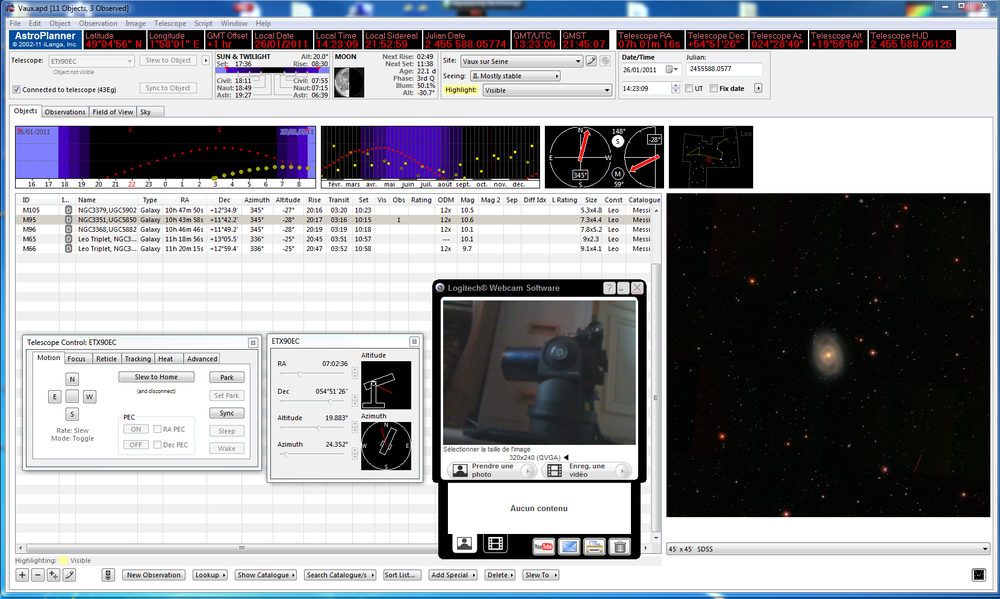

Pourquoi ne pas utiliser de logiciel de pilotage / planification ?
J'utilise ce type de logiciel, n'ai qu'une interface (n'utilise pas toutes les fonctions) mais me permet de "travailler" avec la même ergonomie tout en switchant d'un setup à un autre, poste fixe, portable ou nomade.
J'évite depuis bien longtemps de passer par la pile ascom, suite à de nombreux soucis. Malgré tout, il est impossible de faire autrement dans certains cas.
Qu'est-ce qui t'intéresse le plus dans eqmod ? (en terme de fonctionalités)
Pour ceux que celà intéresse :
- Astroplanner v2.x (Que j'utilise pour travailler avec pas loin de 5 setup)
- Skytools 3
- DeepSky 2007
- DeepSky planner 5
Ces softs, outre la planification de nos soirées pour imager automatiquement ou manuellement, permet de piloter tes deux montures.
J'essaye de te mettre une copie d'écran...
