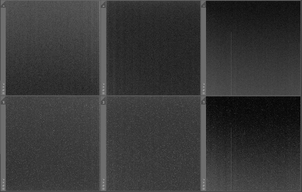

Pour avoir étudié la question serieusement fin 2010, j'ai demandé à des personnes des images de bias, de flat de dark de leurs KAF16803. Apogee, FLI,...
Bah résultat, 1 seule avait les specifs constructeur (celle de Riton), les autres alta et FLI sont "out of specif" ! Les boules pour des toys à 10000€ mini
