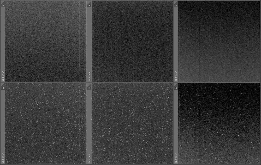

Il m'a envoyé des images de bias et flat et dark : HORS SPECIFS 13e- au lieu de 10e- annoncés, et problème de transfert de charge horizontal.

Il m'a envoyé des images de bias et flat et dark : HORS SPECIFS 13e- au lieu de 10e- annoncés, et probleme de transfert de charge horizontal.
