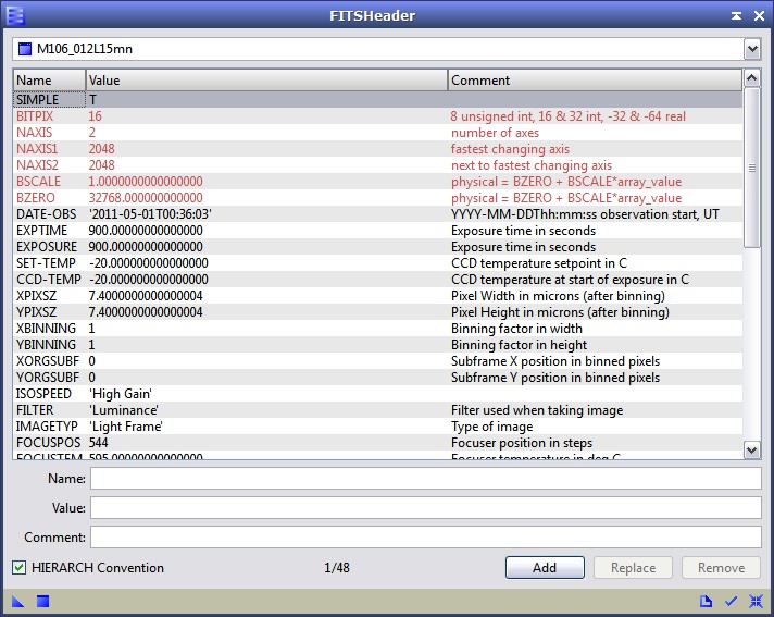

Header de ton image = en allemand et français
Header d'une de mes images = en anglais

essaye un truc
tu ouvres chacune des images, tu vas dans FILES / FITS HEADER et tu sélectionnes le fichier (au cas ou) et tu appuies sur le carré bleu. Cela forcera l'enregistrement du header. Au pire tu supprimes la ligne du temps d'expo
ci dessous la copie d'ecran
donc effectivement c'est le é d'éxposition qui pose soucis
