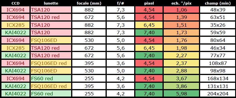

Effectivement, j'ai l'impression que l'AO ne m'apportera pas un vrai plus aux focales auxquelles je travaille.
En plus, l'échantillonnage sera de 1.06"/pixel à 882mm de focale et 1.4"/pix à 672mm de focale (réducteur f/5.6)
Vu la turbu, je pense d'ailleurs travailler à f/5.6 à 1.4"/pix pour gagner en flux par rapport à la turbu.
Je pourrai d'ailleurs jongler avec les différentes combinaisons optiques :

"En plus, l'échantillonnage sera de 1.06"/pixel à 882mm de focale et 1.4"/pix à 672mm de focale (réducteur f/5.6)
Vu la turbu, je pense d'ailleurs travailler à f/5.6 à 1.4"/pix pour gagner en flux par rapport à la turbu."
Comme en privé, 1.4"/p = échantillonage quasi parfait pour faire de la galaxies.
Cette caméra a un sacré flux, mon petit doigt me dit que ça va déboiter grave que ce soit à la TSA ou à la FSQ.
Va y avoir quelques 8300 dans les PAS :)
