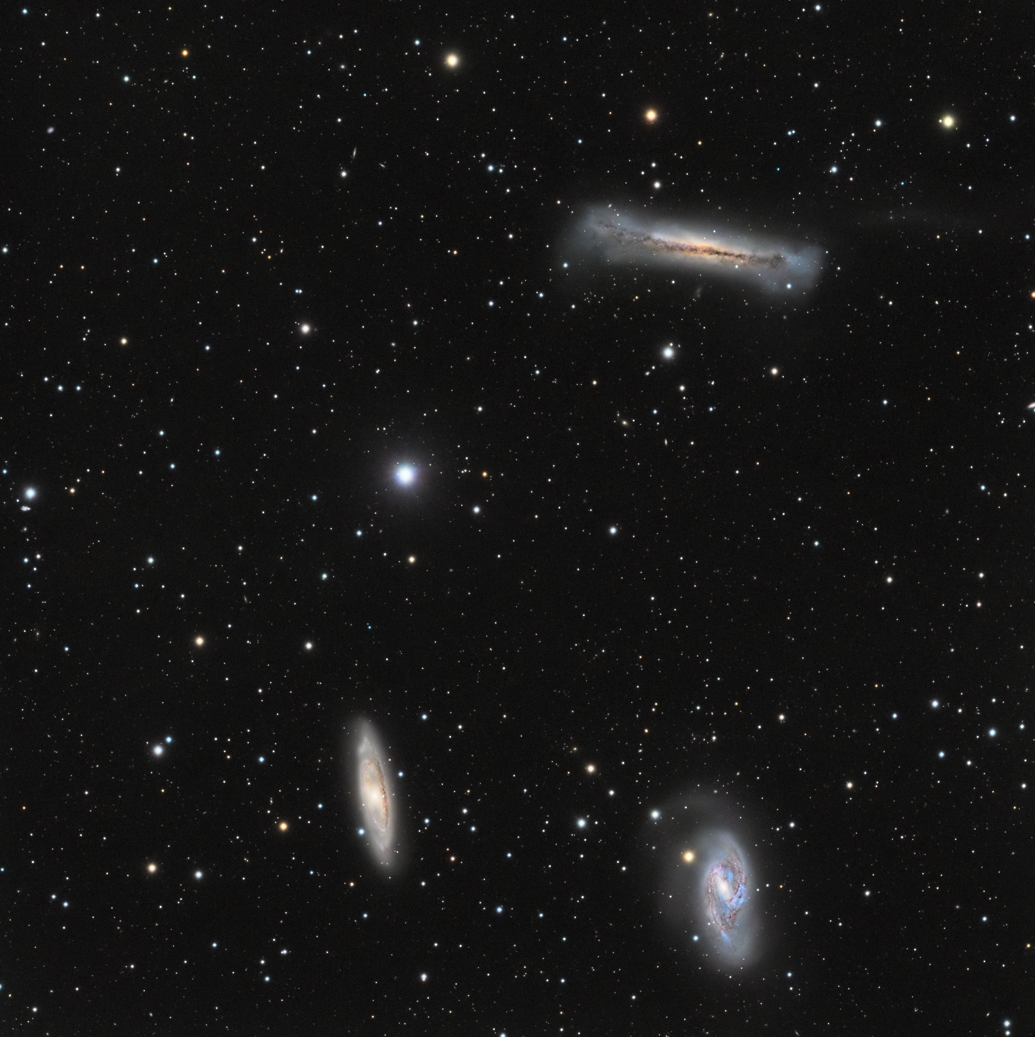

J'ai donc refait le traitement à partir du début...
Entièrement sous Pixinsight
50% en cliquant dessus
PNG 100% en cliquant ici ATTENTION AU PROFIL COLORIMETRIQUE PAS PRIS EN COMPTE AVEC LES .PNG
JPG 100% en cliquant ici
version un tout petit peu plus contrastée dans les galaxies
Modifié par Invité
Je ne trouve pas de critiques à faire sur cette image.
Je préfère quand même la deuxième.
Spout
perso je la trouve très bien.
J'aime bien quand il y a de la couleur et qu'elle se voit.
Merci à tous
Pour la saturation, pourquoi se contenter d'une image tout pâle :)))
Faut bien se démarquer un peu non? Voire meme aller dans l'excès...
yop, mais tu sais ce qu'on dit de ce qui est exessif ?
MC a indiqué envoyant ta photo ( c'est surfait ) comprendre : c'est pas naturel et ça se voit,
en gros je ne voudrait pas être photographié de la même manière que ces galaxies ;) ;)
mais c'est que mon avis, et ça n'enlever rien au autres qualité de cette images, niveau détectivité, niveau qualité générale, et niveau détails
qu'est-ce qui vous dit qu'elles ne sont pas comme ça, vu depuis hubble !
C'est pas naturel ?
parcequ'il faudrait qu'on ai tous la même base ?
Tout dépend du point de vu de chacun.
Personnellement j'aurais une toute petite critique de rien du tout à faire : le cadrage. Et je trouve que le format carré ne se prête pas bien à cette image. C'est sûr que le format d'un 8300 aurait été plus adapté. Bon je sors [fondu]
Thierry [mdr][mdr][mdr][mdr] Remarque, bientot j'aurai un cadrage rectangulaire avec la TSA120...
Frédo, si c'est pour refaire la Nième image du trio du lion que tout le monde fait chaque année, bof... aucun intérêt.
Et pourquoi pas tenter autre chose ? La nature n'est pas faite que de choses toutes molles :/
Remarque, j'ai plusieurs étapes de traitements de cette image, du doux et du boosté.
Très beau ce trio, avec des détails très subtils. Je préfère la seconde car un peu de couleurs chaudes font du bien dans cet espace glacé, et on est loin des débordements américains 8/
La version brute sans aucune accentuation :
(full en cliquant dessus)
Est ce PixInsight peut différencier les zones à accentuer ? J'aurais quand même bien accentué le Hambourger mais pas les deux autre galaxies. Je suis comme Frédo, c'est auusi celle que je préfère.
On joue sur des masques de luminance. Donc un peu difficile de ne sélectionner qu'un objet sur les 3
Bon, en regardant le début, je me suis dit, la première version est super. Mais avec la dernière (jpg) que tu viens de poster, je vote pour la n°3. Mais je n'irai pas dire comme Frédo "de loin" car même si on voit assez facilement la différence quand on les mets côté à côté, je ne trouve pas qu'elles soient si lin l'une de l'autre. En revanche, l'excès de contraste sur la version n°2 ne me va pas trop (comme pour la version luminance d'ailleurs).
Mais ma conclusion générale est qu'elle est magnifique cette image ! ;)
