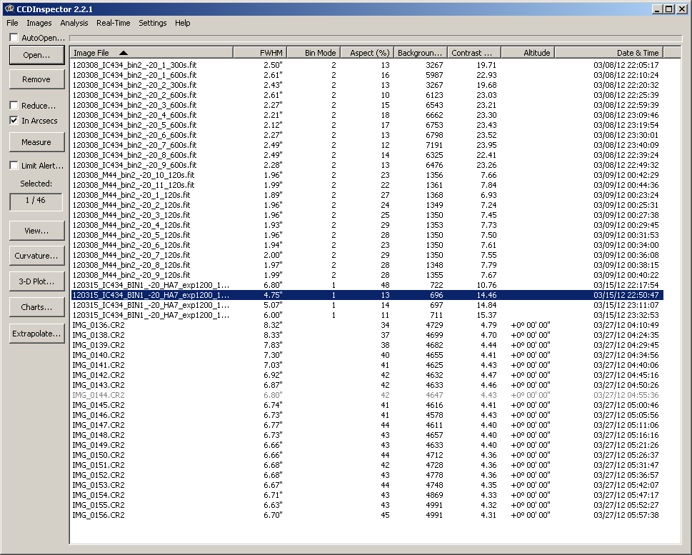

Bonjour à tous,
Je ne comprends pas pourquoi j'ai des résulats si différents entre mon ATIK383L+ (pixels de 5.4µm et échantillonnage de 2.1) et mon Canon 5D (pixels de 8.2µm et échantillonnage de 3.2):
Canon 5D : FWHM entre 6.5" et 8" en moyenne
Atik 383L+ BIN1 : FWHM entre 4,5" et 6" environ
Atik 383L+ BIN2 : FWHM entre 2" et 2.5".
Pourquoi autant d'écart ?
tout simplement parce que ton 5D a un gros filtre "anti-aliasing" juste devant le capteur ainsi qu'une matrice de Bayer (2 pixels verts, 1 bleu, 1 rouge)
Au final, la résolution brute (sans dématriçage ni accentuation) est fortement dégradée.
Une chose m'échappe : tu as une FWHM plus fine en binning 2 qu'en binning 1... o_o
o_o tu m'inquiètes Axel >:O
Les pixels étant 2 fois plus gros (2x2), l'étoile occupe la même place qu'en BIN1 mais sur des pixels plus gros donc la FWHM est plus petite et la "tâche" (ou le signal si vous préférez) est moins étalée, c'est bien ça ?
C'est la différence entre FWHM en pixel et en seconde d'arc ;]
